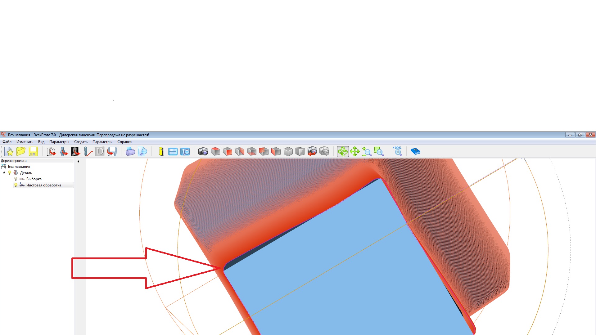

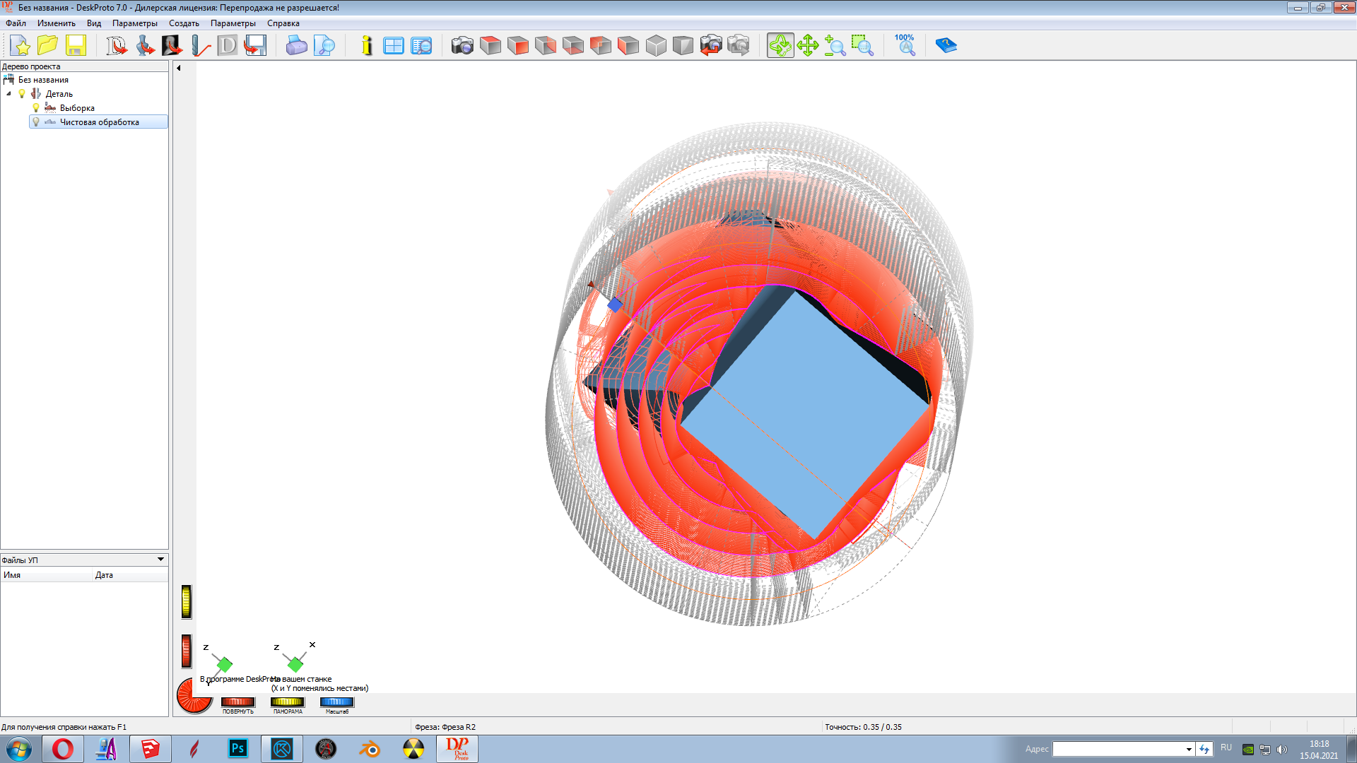

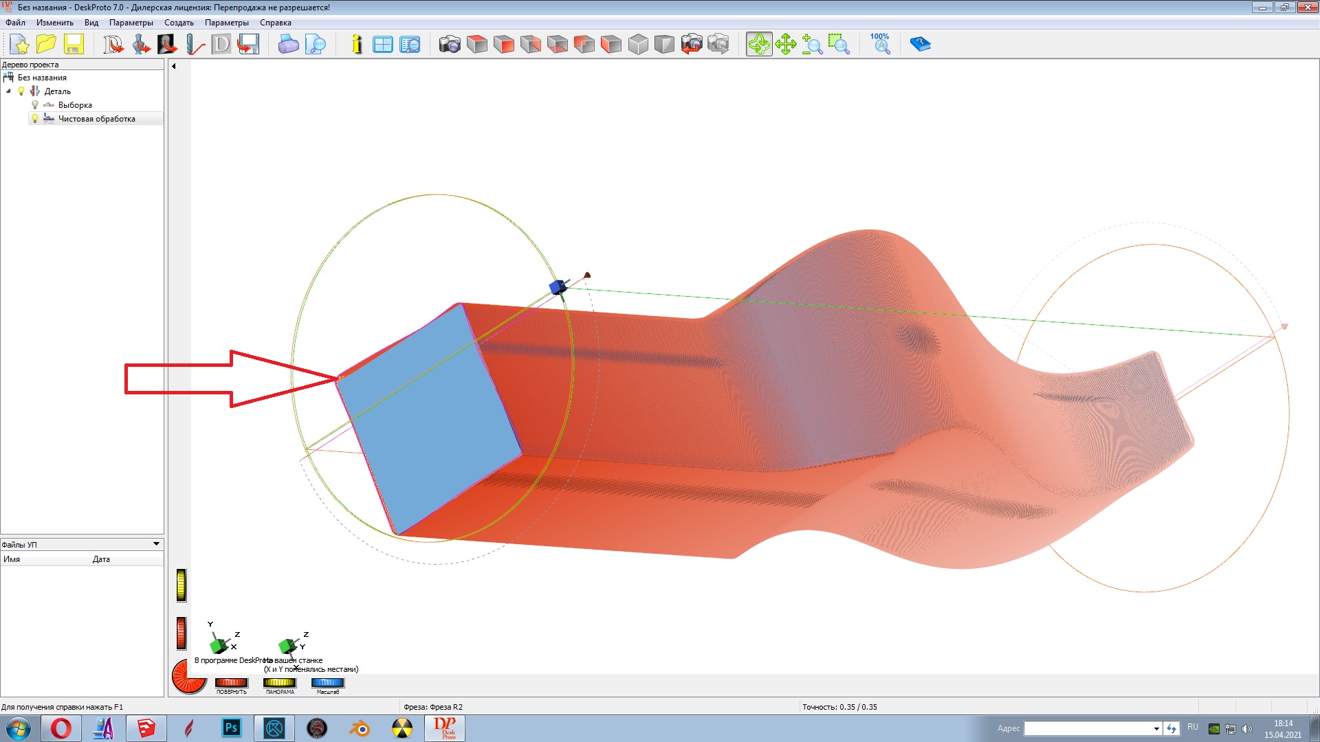

Всем привет!
Замоделил кабриоль, закинул в DeskProto, создал УП, DP рассчитал траектории как то криво. Мне кажется, что я что то не то сделал.
Что я сделал не так?
На фото видно, что траектория не доходит до модели.
1.jpg (7029 просмотров) <a class='original' href='./download/file.php?id=194540&mode=view' target=_blank>Загрузить оригинал (322.45 КБ)</a>
2.jpg (7029 просмотров) <a class='original' href='./download/file.php?id=194541&mode=view' target=_blank>Загрузить оригинал (288.67 КБ)</a>
С черновой все еще плачевней.
изображение_2021-04-15_181942.png (7028 просмотров) <a class='original' href='./download/file.php?id=194542&mode=view' target=_blank>Загрузить оригинал (570.37 КБ)</a>

Re: Вышел DeskProto 7.0
Сообщение panov-05 »
вопрос какие у тебя допуски чистовой обработки.
Если имеется то конечно закруглено будет.

sail21 писал(а): Замоделил кабриоль
DeskProto уже научили работать по шаблону кривой :thinking: Оно же все что ниже 0, без костылей не обрабатывает.

sail21 писал(а): ↑15 апр 2021, 18:16 Всем привет!
Попробуй контурную стратегию.

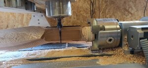

Добрый день, товарищи камрады!
По предыдущему вопросы разобрался.
Возникла новая проблема DeskProto 7.0, При фрезеровке ножки фреза проваливается слишком глубоко, цанга цепляет модель.
IMG_20210529_113125.jpg (6646 просмотров) <a class='original' href='./download/file.php?id=195711&mode=view' target=_blank>Загрузить оригинал (3.25 МБ)</a>
Я с начало предположи, что проблема в том, что я не правильно указал значения "Свободная длинна фрезы",
прото 7.jpg (6646 просмотров) <a class='original' href='./download/file.php?id=195712&mode=view' target=_blank>Загрузить оригинал (206.43 КБ)</a>
но поигравшись со значениями, понял, что проблема в другом.

ПИратская версия , если ты ее не покупал то будет умышленно пакостить.Проверено.(поэтому и купил ,а времени изучать другие программы не было так как тоже пиратская может быть с глюками)22000 стоит программа у производителя.
щас уже версия 7.1 позволяет симуляцию 4 оси и заготовку квадратную а не только цилиндр на 4 ось
sail21
Сообщения: 16
Зарегистрирован: 06 апр 2021, 12:24
Настоящее имя: Денис
Сообщение sail21 »
panov-05 писал(а): ↑02 июн 2021, 05:43 ПИратская версия , если ты ее не покупал то будет умышленно пакостить.Проверено.(поэтому и купил ,а времени изучать другие программы не было так как тоже пиратская может быть с глюками)22000 стоит программа у производителя.
То, что вы написали, на правду. Я тоже заметил, что прога выдает косяки там где их быть не должно. Ладно, этот случий для меня будет волшебным пинком для переезда на Повермилл.
