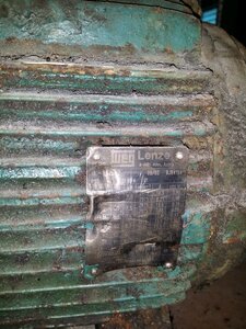

Большой токарный тоже делается паралельно и там возникли нюансы тоже с ПЧ.
Как только доберусь до станка, посмотрю модель ПЧ. Я настроил ПЧ по параметрам двигателя, но ПЧ вываливается в ошибку. Чуток крутится и ошибка (точней скажу, как займусь опять им).
Одно, что не настроил это количество полюсов. Так как не указано на двигателе, а в интернете не нашел. Подключил на 380в или 400в треугольником (было давно, точно не помню).
На прямую от сети 380в двигатель запускается.

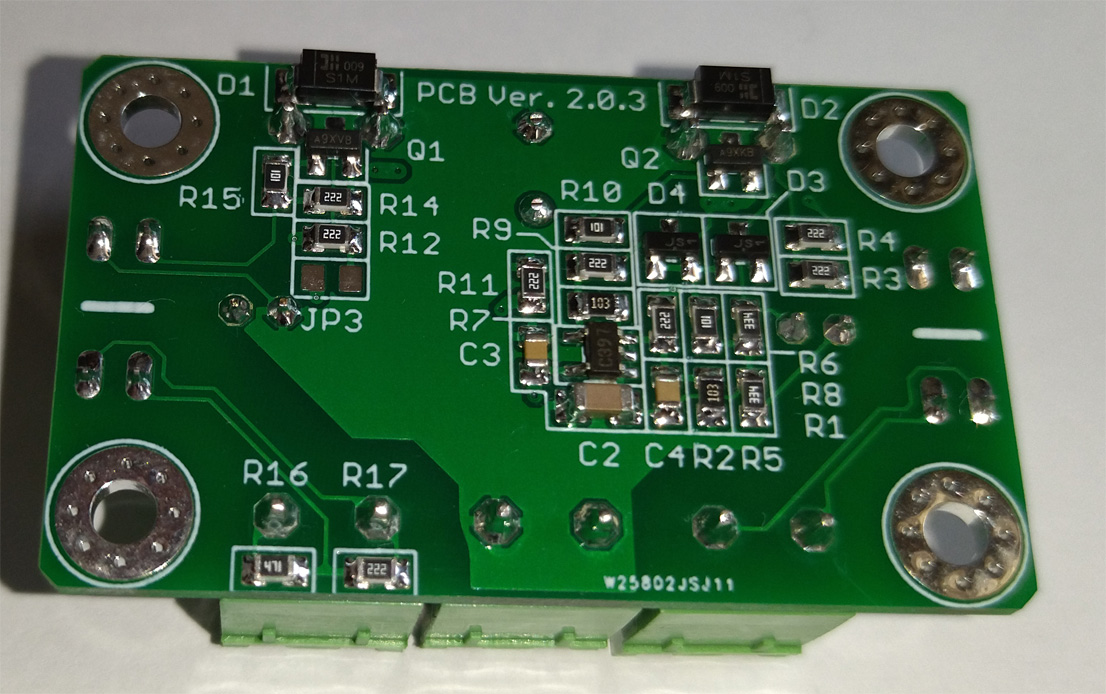

ПЧ Lenze 8200 vector (29 стр.) стандартный модуль имеет внутреннее напряжения для управления 5в по аналоговому входу. Подключил на прямую для проверки и всё заработало.
Стоит ли на постоянной основе оставить так - на прямую (GND-GND, PWM-Vin), или приколхозить ШИМ-аналог преобразователь для какой-то защиты?
Типа как тут

xenon-alien писал(а): ↑ ШИМ-аналог преобразователь для какой-то защиты?
Там земляной полигон на всю плату общий, зазоров между элементами с разных "половинок" особо не видно, защита наверное будет только в формате собственного успокоения :thinking: Это не в формате, что вообще не нужно, а то, что платка по ссылке функцию защиты возможно(!) не обеспечит "если что"...

kfmut писал(а): ↑19 авг 2021, 20:29
Можно чуток подробней о чём речь, а то мало понял...
На данном преобразователе, на его входе и выходе, общая земля, хотя можно было легко сделать полностью гальванически развязанный вход, оптопара там уже есть.
Re: Пуско-наладка, LinuxCNC + MESA 7i76E и другое
D.L. писал(а): ↑ На данном преобразователе, на его входе и выходе, общая земля, хотя можно было легко сделать полностью гальванически развязанный вход, оптопара там уже есть.
Значит будет чуток безопасней с преобразователем?

xenon-alien писал(а): ↑ Значит будет чуток безопасней с преобразователем?
если в формате "опа, у нас на Vout несколько сотен вольт", то нет, т.к. расстояние между элементами/дорожками с разных половинок должно быть миллиметра полтора или около того, тут оптопара без разницы уже, но опять же, это о какой защите речь...
Будет только защита дифференциального передатчика месы(выход шим), а гальванической развязки месы от частотника не будет.

kfmut писал(а): ↑ расстояние между элементами/дорожками с разных половинок должно быть миллиметра полтора или около того
Вот примерно так:
opto.jpg (2562 просмотра) <a class='original' href='./download/file.php?id=197457&mode=view' target=_blank>Загрузить оригинал (255.09 КБ)</a>
Не понятно почему китайцы так не делают.

D.L. писал(а): ↑ Будет только защита дифференциального передатчика месы(выход шим), а гальванической развязки месы от частотника не будет.
Грубо говоря не удастся этим конвертором сделать что-то на подобие аналога, как на плате 7i76e...
