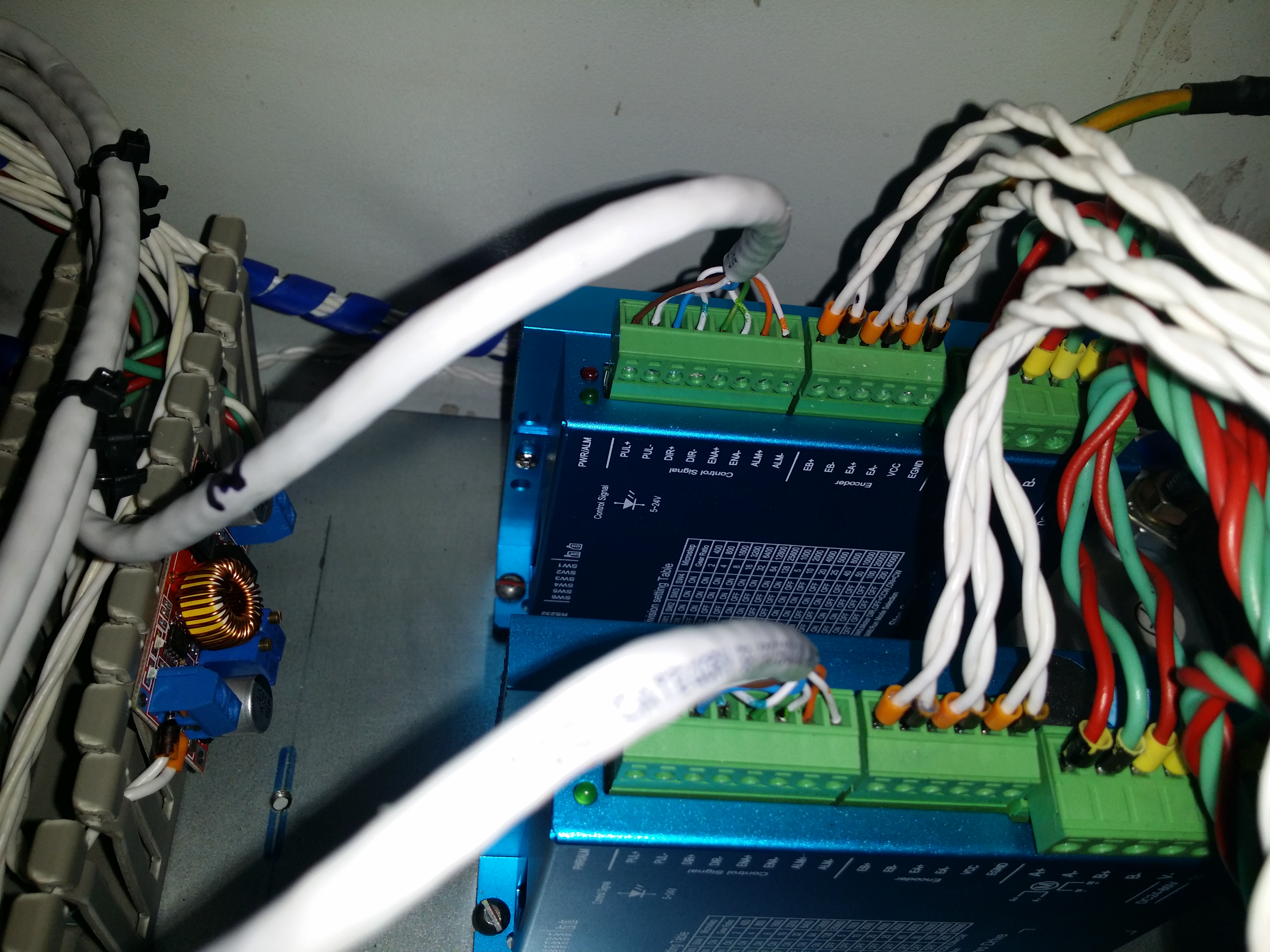

Всем привет.
Есть контроллер DDCS v3.1. Хочу завести сигнал аварии с гибридов, но что-то не соображу.
Подсоединил их последовательно, но если ипользовать только клемы на внешние кнопки, то никакгого результата не дают. Так может нужно +Alm подключить к +24в, а -Alm на пин Е-стоп? И включить высокий уровень?
Не пойму, подтанута ли куда-то клема Е-стоп и можно ли так делать?
Подскажите пожалуйста.

xenon-alien писал(а): ↑ Подсоединил их последовательно
Почему последовательно? В параллельку же надо все драйверы, иначе отработает только когда все драйверы уйдут в аварию. Со STOP'а на ALM+ каждого драйвера, с ALM- на COM. Светилка оптопары контроллера подключается транзисторами оптопар драйверов к земле.

kfmut писал(а): ↑ Почему последовательно?
Мне думалось по неопытности, что они должны пропускать даже без питания...
А потом уже понял, что-то не так и пришла идея про параллельность.
kfmut писал(а): ↑ В параллельку же надо все драйверы, иначе отработает только когда все драйверы уйдут в аварию. Со STOP'а на ALM+ каждого драйвера, с ALM- на COM. Светилка оптопары контроллера подключается транзисторами оптопар драйверов к земле.
Попробую! (но это уже а понедельник)
Благодарю за подсказку!
Больше ничего не нужно для подключения? (диоды, резисторы)
Типа так?

xenon-alien писал(а): ↑ Типа так?
Ага, как на пикче, ничего не надо.
