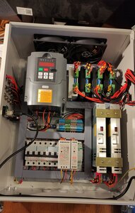

Косяк номер три – выбор шкафа для управляющей электроники. В связи с тем, что станок настольный, шкаф было решено делать «напольный», и даже на колесиках. Прикинул в солиде возможную компоновку, решил, что шкафа 500х400 должно хватить. И только, купив шкаф и расставив на панели компоненты, понял, что заблуждался. Но отступать было поздно. Компоновку, естественно, пришлось изменить.
CB_on_wheels.jpg (3454 просмотра) <a class='original' href='./download/file.php?id=196275&sid=ac67bc88df6a5adcf749a3e868a15dbd&mode=view' target=_blank>Загрузить оригинал (46.32 КБ)</a>
Cbox-1.jpg (3454 просмотра) <a class='original' href='./download/file.php?id=196276&sid=ac67bc88df6a5adcf749a3e868a15dbd&mode=view' target=_blank>Загрузить оригинал (265.64 КБ)</a>
Вопрос крепления блоков питания драйверов ШД сначала поставил в тупик, но решение подсказал младший сын, который в итоге контролировал печать адаптера для крепления БП к панели.
PU_Adapter-3.jpg (3454 просмотра) <a class='original' href='./download/file.php?id=196279&sid=ac67bc88df6a5adcf749a3e868a15dbd&mode=view' target=_blank>Загрузить оригинал (291.22 КБ)</a>
PU_Adapter.jpg (3454 просмотра) <a class='original' href='./download/file.php?id=196277&sid=ac67bc88df6a5adcf749a3e868a15dbd&mode=view' target=_blank>Загрузить оригинал (277.11 КБ)</a>
PU_Adapter-2.jpg (3454 просмотра) <a class='original' href='./download/file.php?id=196278&sid=ac67bc88df6a5adcf749a3e868a15dbd&mode=view' target=_blank>Загрузить оригинал (257.76 КБ)</a>
Некоторое неудобство доставило сверление корпуса под установку разъемов. Два ступенчатых сверла затупились, отверстия некоторые оказались подвытянутые. В идеале нужно фрезеровать алюминиевую пластину с вырезами под разъемы, и ее уже крепить на стенку шкафа.
Для подключения моторов и шпинделя выбор пал на разъемы серии FQ (FQ14, FQ18 соответственно), очень удобно. Для Концевенков и прочей периферии -GX.
Connectors.jpg (3454 просмотра) <a class='original' href='./download/file.php?id=196280&sid=ac67bc88df6a5adcf749a3e868a15dbd&mode=view' target=_blank>Загрузить оригинал (211.29 КБ)</a>
Cbox-2.jpg (3454 просмотра) <a class='original' href='./download/file.php?id=196281&sid=ac67bc88df6a5adcf749a3e868a15dbd&mode=view' target=_blank>Загрузить оригинал (368.51 КБ)</a>
Cbox-3.jpg (3454 просмотра) <a class='original' href='./download/file.php?id=196282&sid=ac67bc88df6a5adcf749a3e868a15dbd&mode=view' target=_blank>Загрузить оригинал (309.01 КБ)</a>

По электронике все тривиально: Шпиндель HQD GDZ-23, частотник Huanyang 2.2кВт. Все это безобразие управляется с помощью Mesa 7i96 и LCNC, которая крутится на Lenovo ThinkCentre M710q. Частотник управляется по RS485 при помощи дешевого USB адаптера.

По электрошкафу респект!

Правда есть ощущение, что тесноват, и двух куллеров сверху окажется недостаточно.
Время покажет.
Re: Самодельный фрезер 600х400 по дереву и немного по алюминию
Кулера вакуум будут создавать?
Если хорошо вижу, то кулера на выдув работают.
Где будет приток воздуха?
Частая практика: кулера на вдув из сеткой-фильтром и отверстия для выхода воздуха вверху и через любые щели.
(если на оборот, то через щели засасывается пыль.)
Сообщения: 3310
Uniksoid писал(а): и двух куллеров сверху окажется недостаточно.
Время покажет.
И одного поменьше хватает с головой (с термодатчиком на 30-35 градусов режим работы будет даже не чаще 50/50) при условии свободного притока воздуха в шкаф.
П.С. и да, разрежение давления в шкафу это минус. Правильнее в шкаф делать приток.

xenon-alien писал(а): 27 июн 2021, 21:13 Кулера вакуум будут создавать?
Все верно. Идея была именно такая. Снизу есть три отверстия под кабельный ввод. Товарищ подогнал симпатичные HEPA фильтры:
filter.jpg (3250 просмотров) <a class='original' href='./download/file.php?id=196374&sid=ac67bc88df6a5adcf749a3e868a15dbd&mode=view' target=_blank>Загрузить оригинал (174.6 КБ)</a>
Почти в размер. Полагал поставить снизу три таких фильтра. Шкаф вроде заявлен, как герметичный... Ну, условно герметичный :hehehe:
Сверху два кулера, которые должны были обеспечить хоть какое-то разрежение.
Но вот теперь склоняюсь к тому, что с таким решением я немного облажался :thinking:
Последний раз редактировалось Uniksoid 30 июн 2021, 01:40, всего редактировалось 1 раз.

xvovanx писал(а): 27 июн 2021, 22:33
Время покажет.
Уже почти осознал. До конца не принял, но близок к этому :hehehe:
Упираться в такое решение толкает отсутсвие возможности переделать по уму. Гипотетически сбоку бы поставить эти кулеры на вдув, а верхнее имеющееся отверстие оставить на выдув. Но... Для этого нужно весь шкаф разобрать и собрать заново. Пока морально не готов.
В текущем варианте единственное возможное решение - переставить кулеры вверху на вдув, а кабельные вводы снизу на выдув, но как-то это не логичным представляется, конвекция и все такое.
Спасибо за совет. Учту на следующую итерацию, с переходом на другие моторы и соответсвенно драйверы.

Uniksoid писал(а): В текущем варианте единственное возможное решение - переставить кулеры вверху на вдув, а кабельные вводы снизу на выдув
Так тоже плохо - частотник выдувает вверх, а вентиляторы шкафа будут его горячий воздух пихать обратно.
И, судя по колесикам, шкаф будет стоять на полу, и воздух выходя через кабельные вводы, будет с пола в помещении пыль поднимать.

Uniksoid писал(а): Полагал поставить снизу три таких фильтра
Это не фильтры ,это водонепроницаемый клапан выравнивания давления воздуха ,применяется в светильниках с IP67.

xvovanx писал(а): 30 июн 2021, 20:53
Согласен, об этом и речь. Поэтому и говорю, что дальше придется жить с тем, что есть ))

гражданинъ писал(а): 30 июн 2021, 22:22
Да, по сути клапан, но он также препятсвуюет проникновению (помимо влаги) пыли. Поэтому и назвал фильтром.
Спасибо за уточнение.

Очень малого количества воздуха,ни как не для охлаждения ,вот в чём дело . Какой ни будь автомобильный салонный подошёл бы.

гражданинъ писал(а): 30 июн 2021, 22:43 Очень малого количества воздуха,ни как не для охлаждения ,вот в чём дело . Какой ни будь автомобильный салонный подошёл бы.
Это я уже усвоил )
Буду думать, как исправить недочет.

Как вариант - оставить только правый вентилятор, или сложить в стопку 2 вентилятора, если потока не хватает. сверху над ним фильтр от пылесоса. поставить в шкафу вертикальную перегородку между частотником и драйверами вплоть до блоков питания.
со стороны двери можно наклеить резинку или поролон, чтоб при закрытой двери в нее упирался.
получиться поток воздуха вниз справа, вверх с лева, частотник своим вентилятором еще вверх подкинет.
Нв выхлопное отверстие отражатель, чтоб вохдух влево отбрасывал. На входное можно заборник справа.

calabr писал(а): 30 июн 2021, 23:59 Как вариант - оставить только правый вентилятор, или сложить в стопку 2 вентилятора, если потока не хватает. сверху над ним фильтр от пылесоса. поставить в шкафу вертикальную перегородку между частотником и драйверами вплоть до блоков питания.
Хм... Годная мысль. Попробую реализовать.
