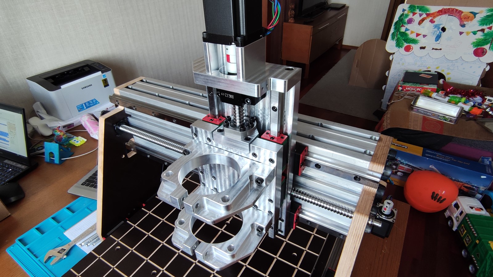

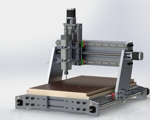

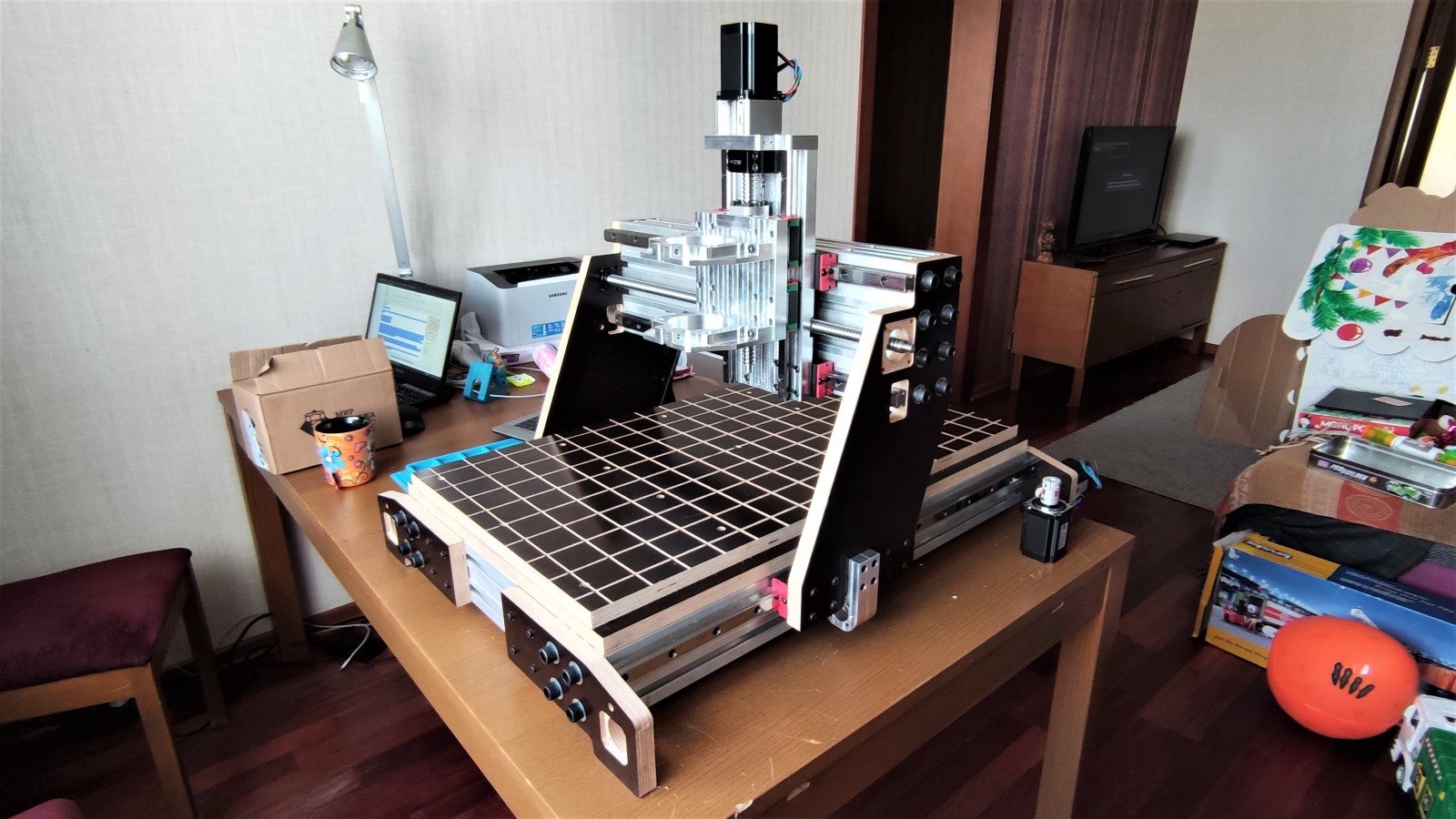

Итак. Портальный ЧПУ фрезер по дереву из алюминиевого профиля. Возможно, когда-нибудь по алюминию. Рабочее поле 600х400. Ход оси Z - 110мм.
1_1.JPG (4140 просмотров) <a class='original' href='./download/file.php?id=194231&mode=view' target=_blank>Загрузить оригинал (561.42 КБ)</a>
2.JPG (4140 просмотров) <a class='original' href='./download/file.php?id=194232&mode=view' target=_blank>Загрузить оригинал (476.51 КБ)</a>
4.JPG (4140 просмотров) <a class='original' href='./download/file.php?id=194234&mode=view' target=_blank>Загрузить оригинал (540.1 КБ)</a>
3.JPG (4140 просмотров) <a class='original' href='./download/file.php?id=194233&mode=view' target=_blank>Загрузить оригинал (447.51 КБ)</a>
Изначально, как это часто бывает планировал купить готовый гравировальный станок 3018, побаловаться. Однако, ознакомившись с обзорами уверился в мысли, что это... как бы сказать... не похоже на законченное изделие. Допиливать и переделывать, конечно можно. Но лучше же сделать заново, с учетом косяков популярного станка с Али. Затем подумалось, что поле таки хочется побольше, а с полем побольше было бы здорово уйти на схему с порталом. Так родился проект 400х300. Но по факту почему-то имеем 600х400. Это я к тому, что путь к своему первому станку во многом определяется осознанием того, какие задачи он должен выполнять. А с учетом того, что процесс растягивается во времени, это осознание проявляется, а цели меняются.

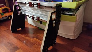

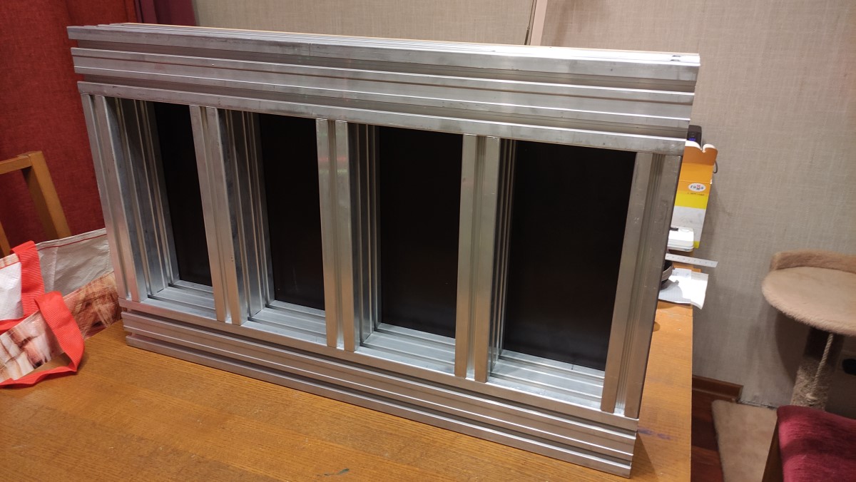

В основе станка алюминиевый профиль 9090 и 4590 от RSI. Долго выбирал, но из более-менее доступного остановился на этом:

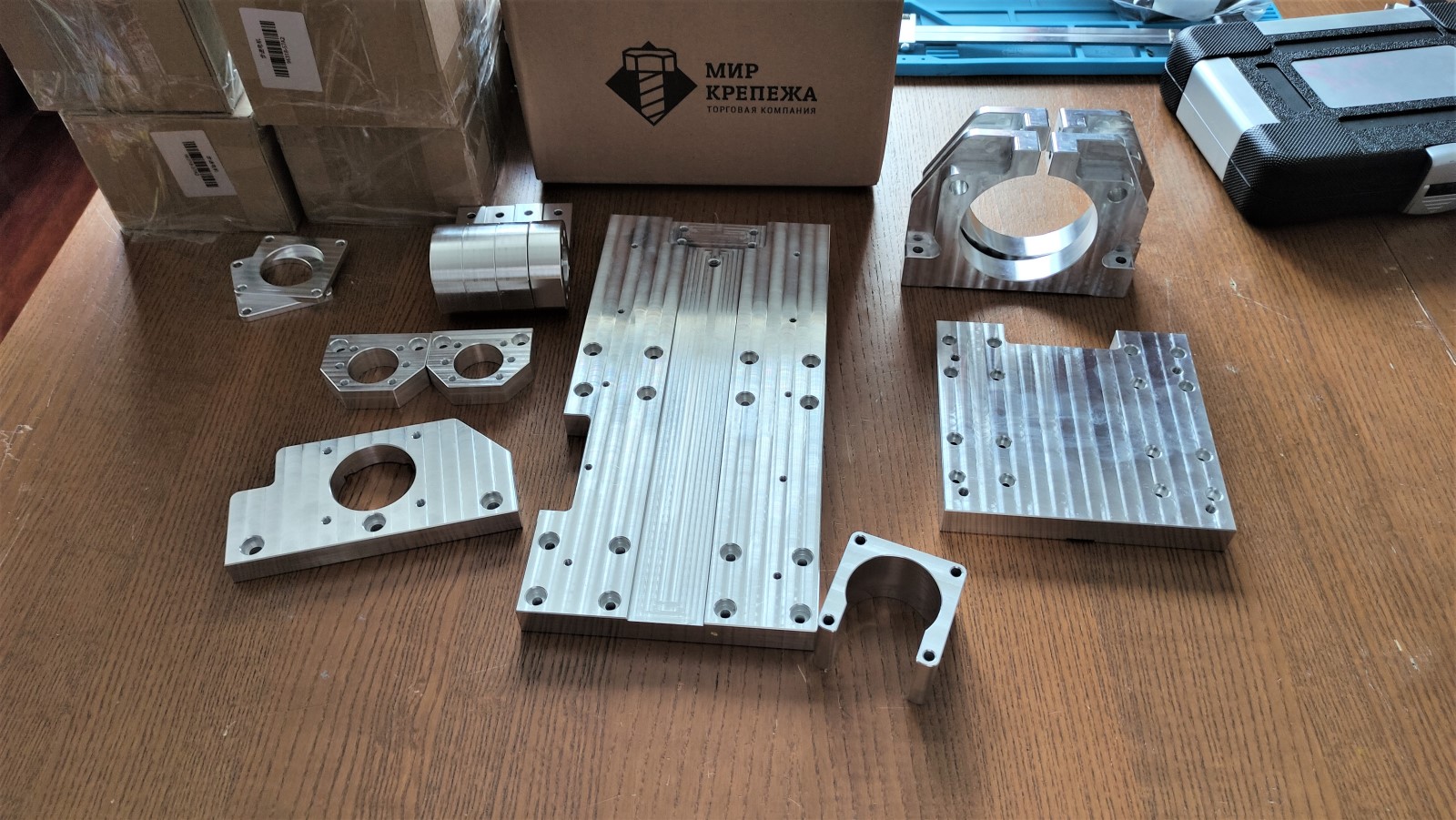

Увы и ах, "мастера", которые взялись пропылить, отторцевать и просверлить/отфрезеровать отверстия, облажались и чуть было не запороли весь профиль. Был близок к тому, чтобы выкинуть и купить новый, но после долгих мучений, вроде, удалось исправить ситуацию. Собрал станину и балку X.

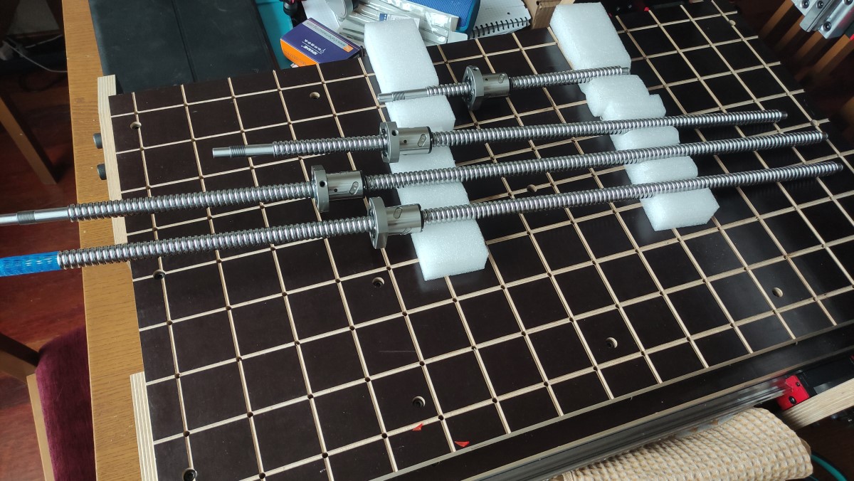

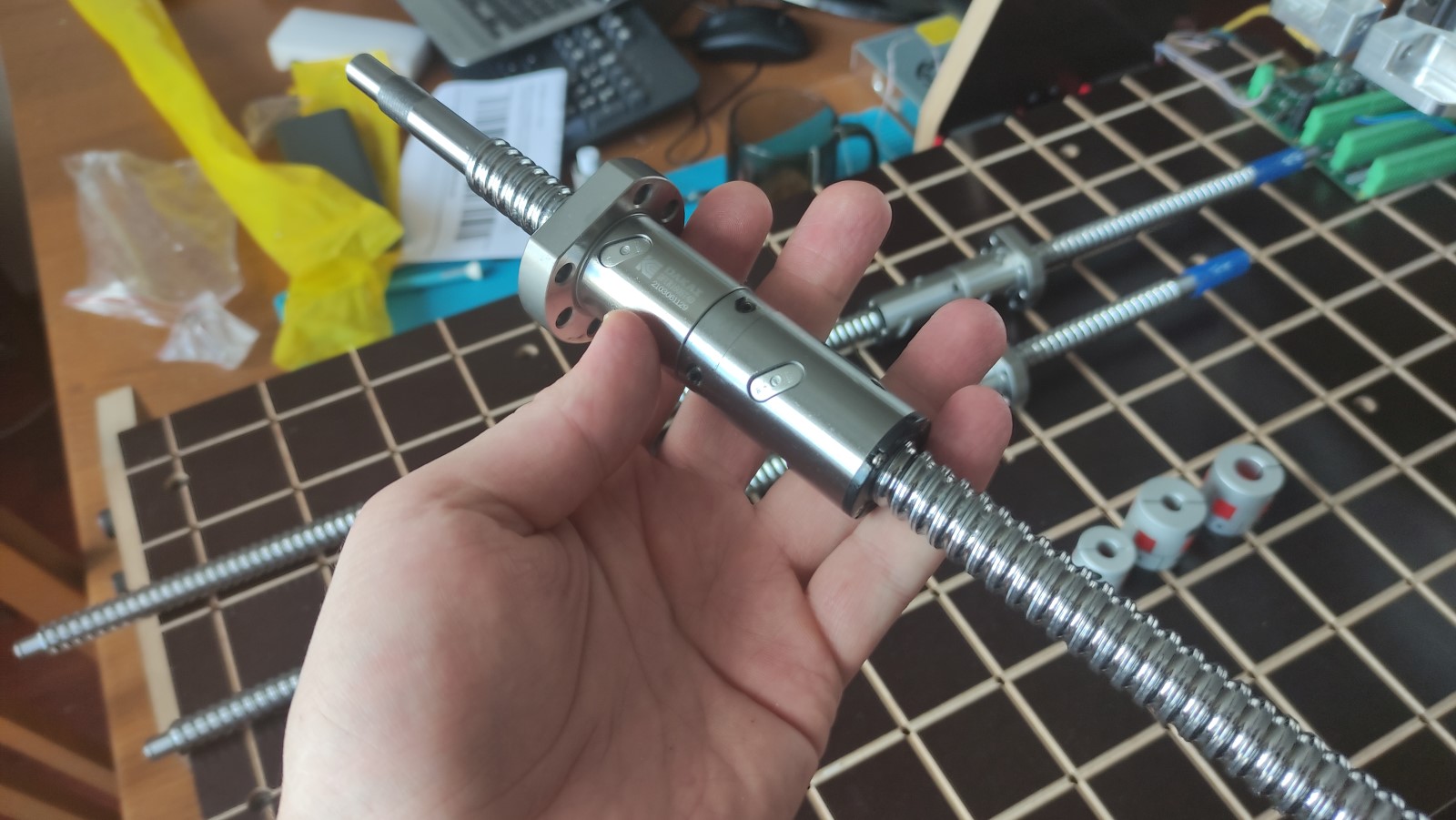

ШВП по всем осям 1605. Да, безусловно, к 20м рельсам просится 2005, но что-то мне подсказывает, что работать будет.
ШВП DAKAI (никогда раньше не слышал) взял тоже на Али. Заинтриговала надпись C5, решил попробовать. Нет, безусловно я отдаю себе отчет, что ни о каком C5 речи в данном случае идти не может, но было очень любопытно. На вид ровные винты, по ощущениям без люфта. Биение пока не замерял.

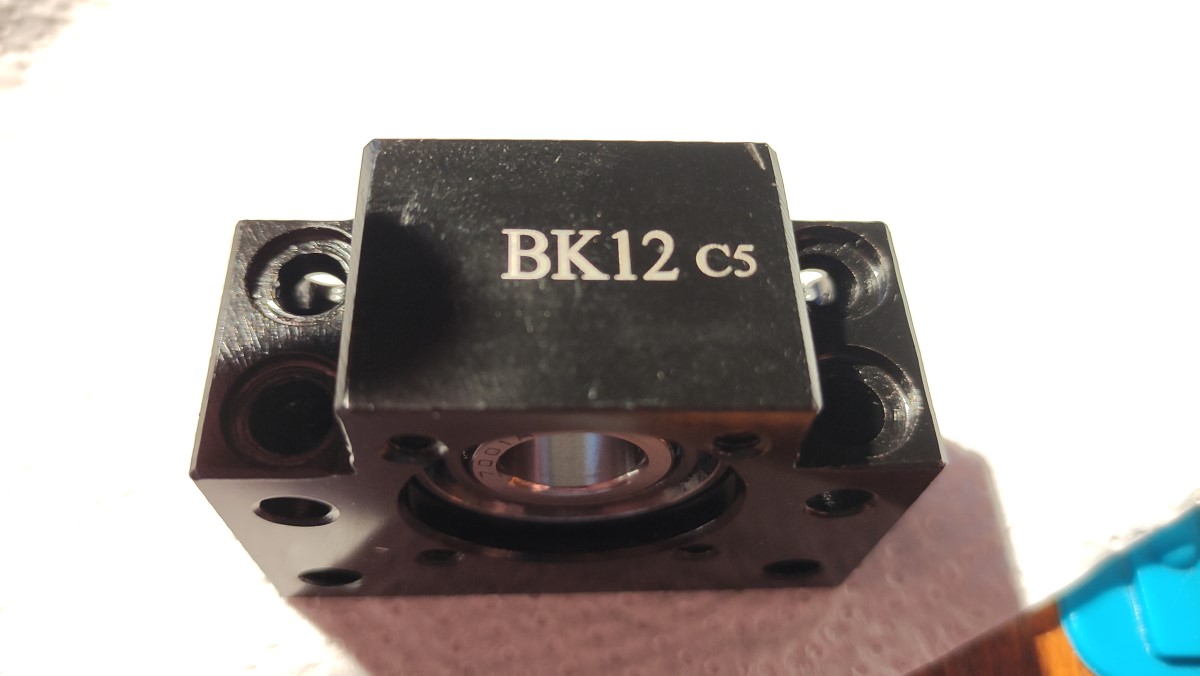

Опоры брал в том же магазине. Огромными буквами надпись C5, что особенно умиляет. Но надо отдать должное, стоят радиально-упорные подшипники (по крайней мере на них так написано :hehehe: ). В общем я почти не разочарован.
Китайский маркетинг в действии (4140 просмотров) <a class='original' href='./download/file.php?id=194244&mode=view' target=_blank>Загрузить оригинал (77.81 КБ)</a>

Мотры по всем осям NEMA23, 4A 2.2Nm, драйверы DM556 (stepperonline). Слабовато конечно, но брал их, когда в планах был станок поменьше.
В дальнейшем, после допила всех компонентов переведу оси X и Y на NEMA34 и, соответственно, другие драйверы.

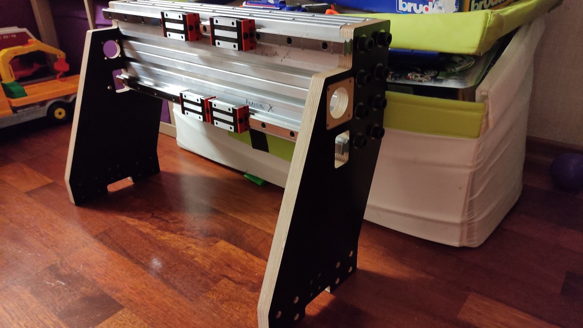

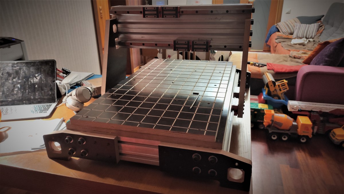

На текущий момент стенки портала, стол и еще несколько деталей выполнены из ламинированной фанеры 21мм. В реализации некоторых решений не был уверен окончательно, и подумал, что перед тем, как оставить немалые деньги на изготовление стоек портала и оставшихся деталей из алюминия, было бы неплохо убедиться в работоспособности конструкции в целом. Стойки портала, конечно, после сборки кажутся картонными, но все ж есть надежда, что деревяшки пилить будет достаточно. Ну и, возможно, медленно и мучительно станок сможет выпилить себе детали на замену дереву из алюминия.

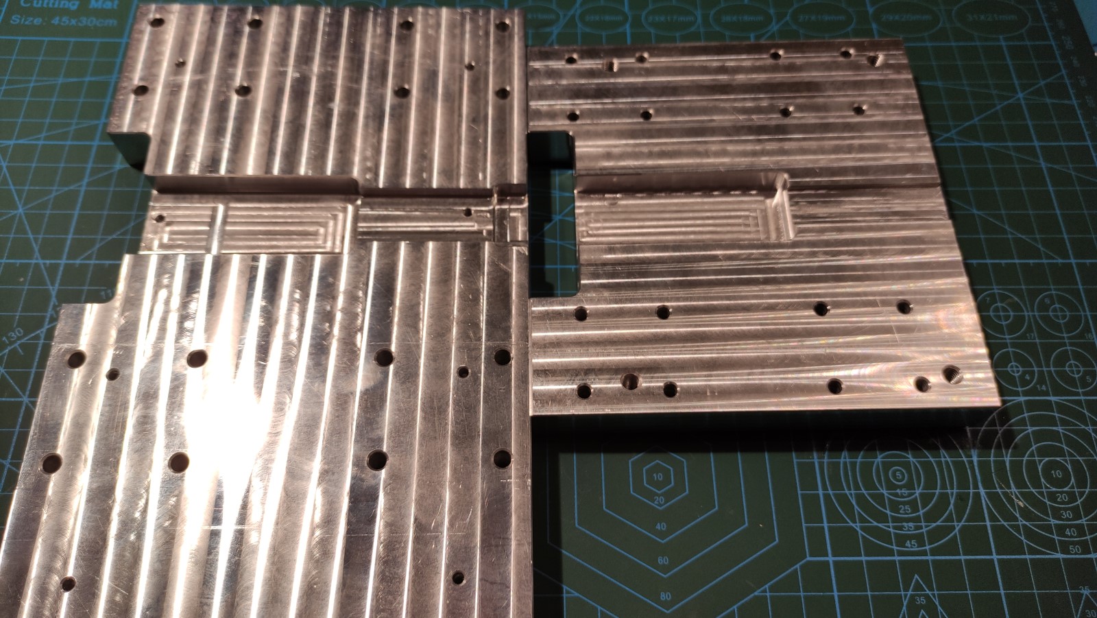

Алюминиевые детали на ось Z (АМГ6 19мм), проставки под моторы и крепления гаек ШВП к стойкам портала и хомуты изготовил Gestap. Качеством остался очень доволен.
1617620571476.jpg (4140 просмотров) <a class='original' href='./download/file.php?id=194246&mode=view' target=_blank>Загрузить оригинал (390.82 КБ)</a>

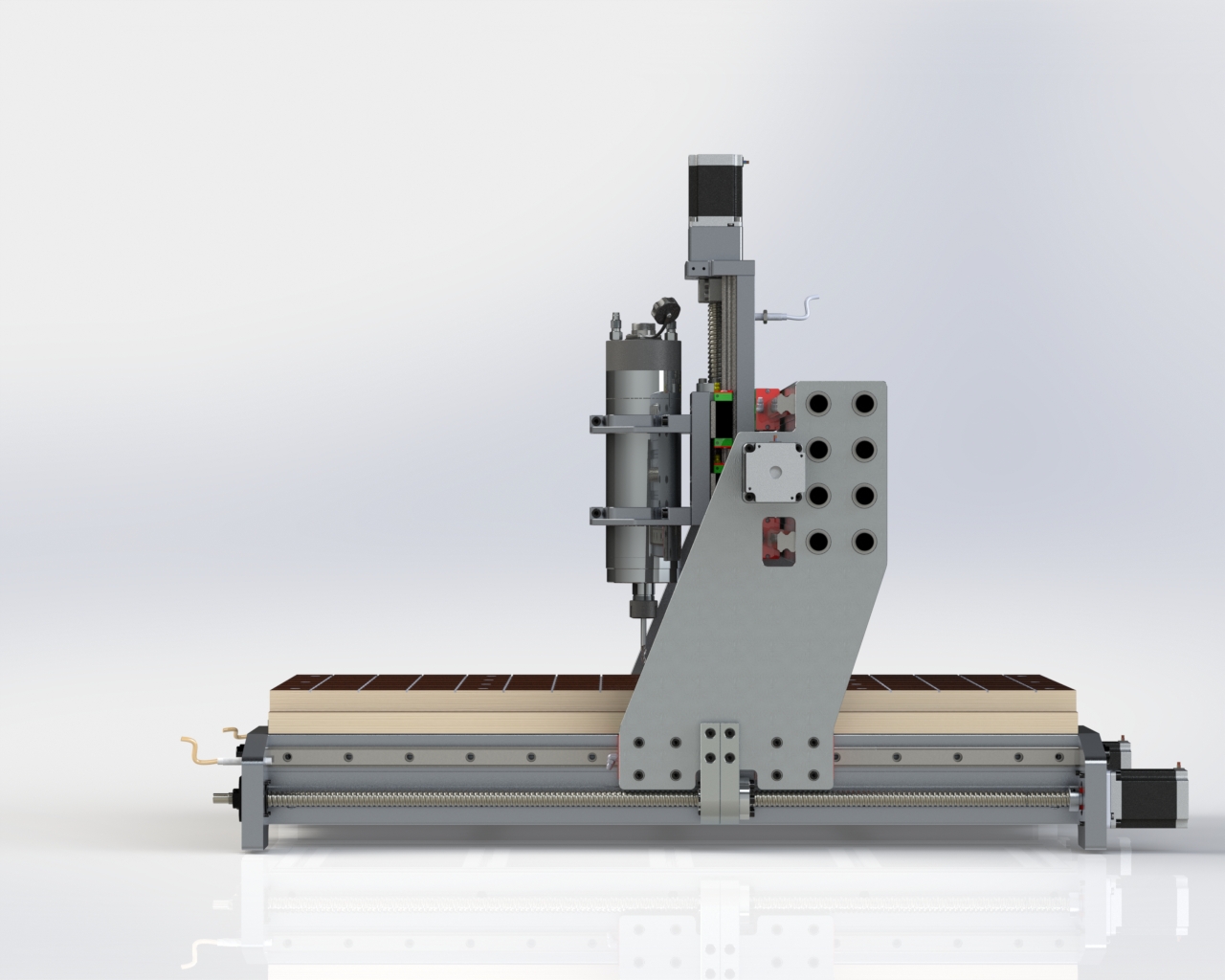

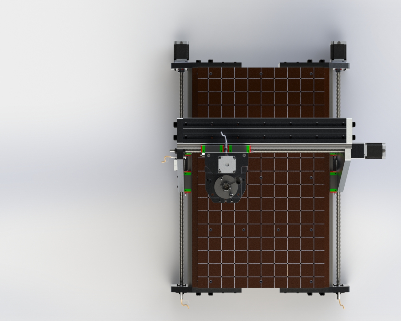

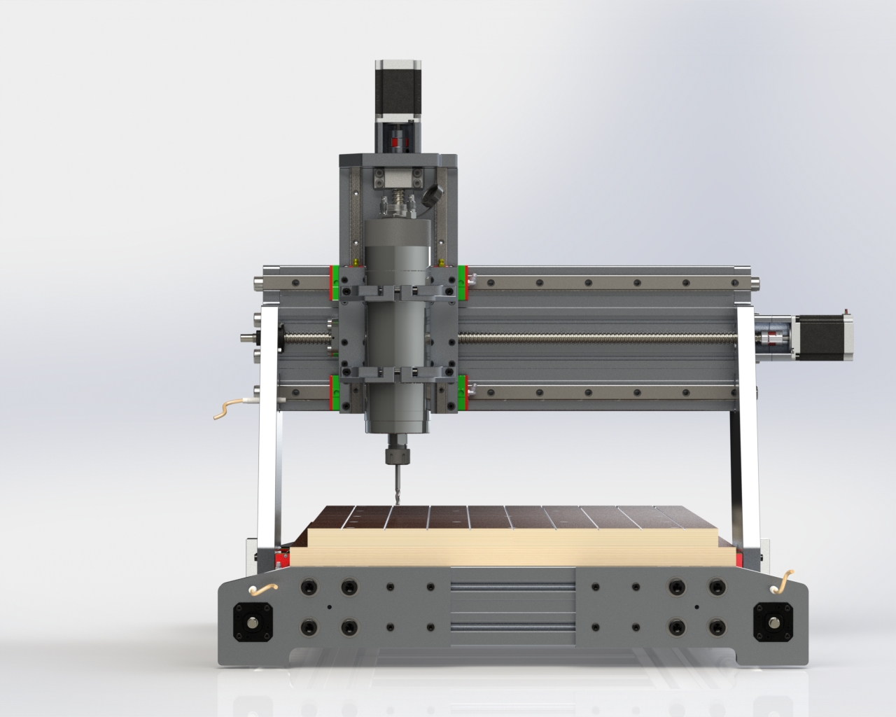

При рисовании станка одним из основных для меня затыков стало несоответствие высоты кареток и модуля крепления гайки ШВП типа DSG12. Пересмотрел/перерисовал несколько вариантов, включая проставки под рельсы, специальный конструкционный профиль и прочее, пока не наткнулся на видео на Youtube с обзором станка за авторством Георгия С. Решение очень понравилось, несмотря на то что отнимает некоторое количество рабочего хода по оси. В итоге остановился на нем.
1617622096221.jpg (4140 просмотров) <a class='original' href='./download/file.php?id=194247&mode=view' target=_blank>Загрузить оригинал (311.55 КБ)</a>
1617621806574.jpg (4140 просмотров) <a class='original' href='./download/file.php?id=194248&mode=view' target=_blank>Загрузить оригинал (222.47 КБ)</a>
Также позаимствовал крепление гаек ШВП к стойкам портала. Некоторое время спустя уже зарегистрировавшись на форуме нашел описание проекта Umnik'a. Нужно было тщательнее изучить форум изначально, избавило бы от многих неудобств при попытке слямзить решение :thinking: :hehehe:
Итого: На данном этапе механика, можно сказать, закончена. Осталось только придумать косынки на портал. Дело осталось за электрикой и электроникой. Ну и шпиндель приобрести – планирую известный HQD GDZ 2.2кВт.

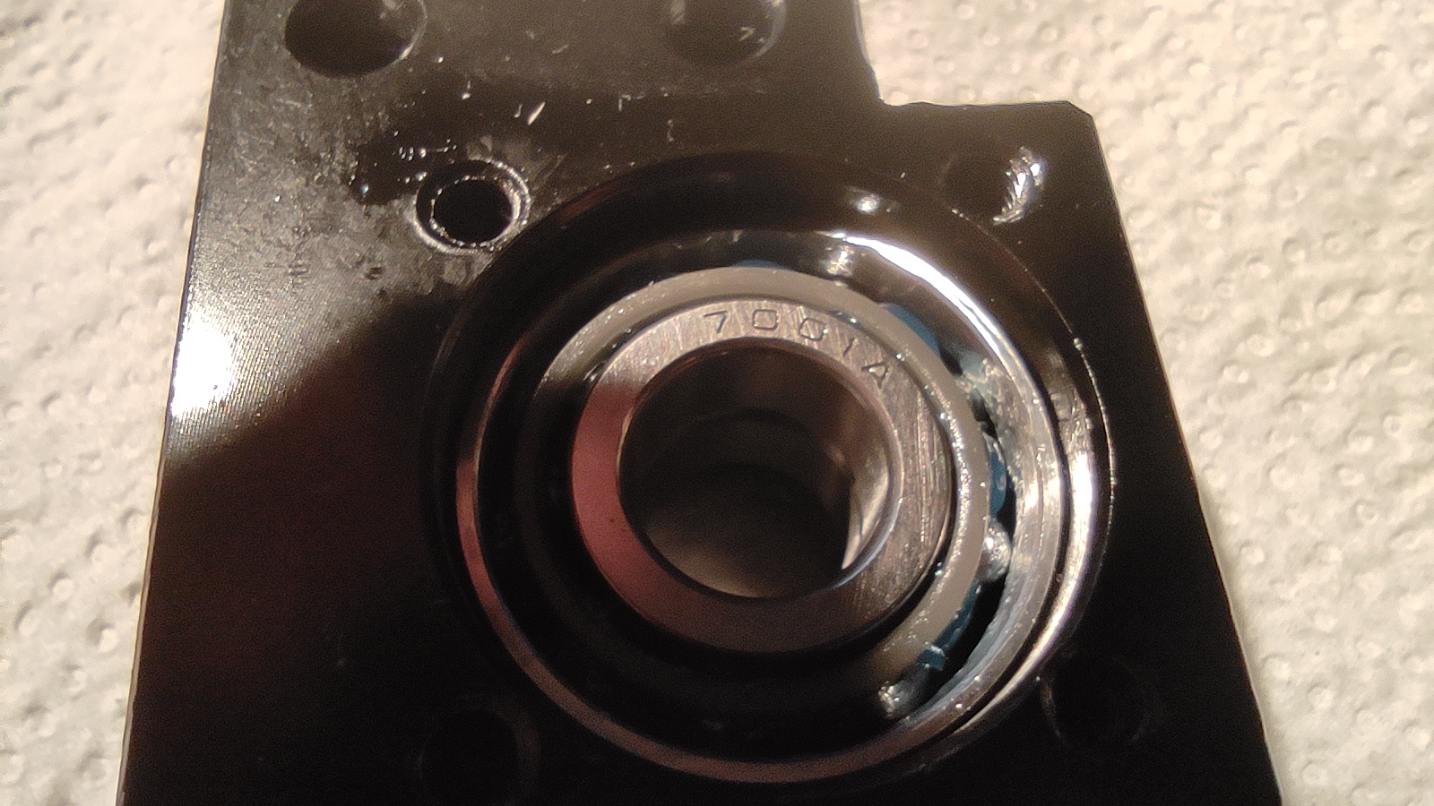

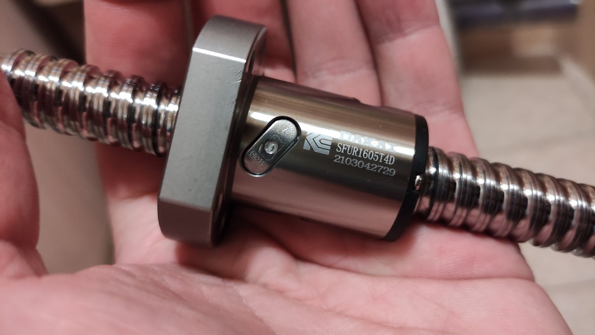

Началось с того, что одна из опор FK пришла не с радиально-упорными подшипниками, как было заказано. После краткой переписки с продавцом с Али последний согласился прислать замену. Через 3 дня в дверь позвонил курьер, но вместо маленькой коробочки с опорой мне передали довольно увесистую коробку, в которой я с удивлением обнаружил 3 ШВП с DFU1605, которые, разумеется, не заказывал.
DFU1605.jpg (3709 просмотров) <a class='original' href='./download/file.php?id=196265&mode=view' target=_blank>Загрузить оригинал (337.5 КБ)</a>
DFU1605-2.jpg (3709 просмотров) <a class='original' href='./download/file.php?id=196266&mode=view' target=_blank>Загрузить оригинал (227.24 КБ)</a>

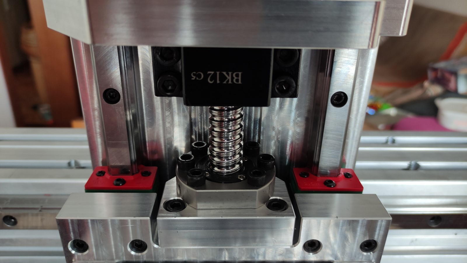

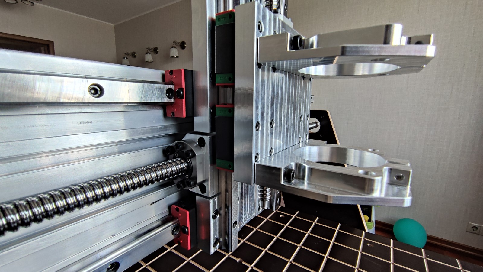

После непродолжительного изучения внезапной посылки было решено заменить ШВП оси Z несмотря на то, что она оказалась на 50мм длиннее, чем нужно, а также по оси X, поскольку изначально по ошибке приобрел ШВП на 50мм длиннее, чем нужно.
В итоге станок был частично разобран, плиты оси Z были отвезены Gestap’у для увеличения карманов под двойные гайки.
Z-plates_pocket.jpg (3709 просмотров) <a class='original' href='./download/file.php?id=196267&mode=view' target=_blank>Загрузить оригинал (356.81 КБ)</a>
Собрав все заново, и избавившись от ненужной больше проставки 47мм под мотор оси X, приступил к проводке и сборке электроники. И здесь я столкнулся с рядом косяков и некоторыми ошибочными решениями.

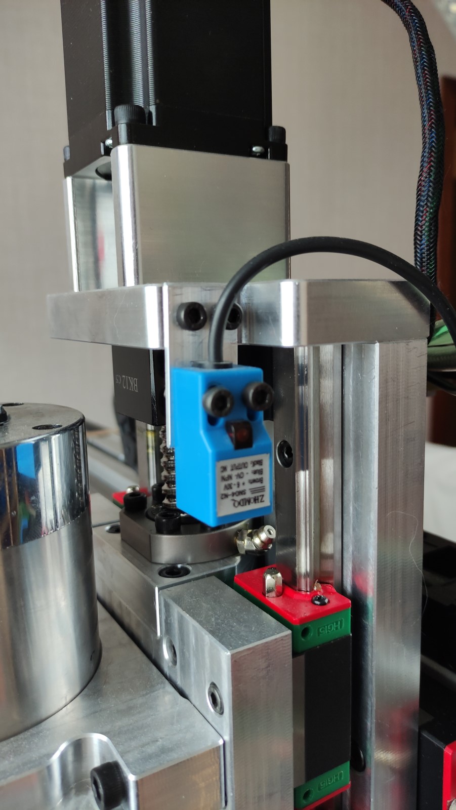

Косяк номер один – индуктивный датчик на ось Z я планировал вкручивать сквозь плиту, для чего в модели было предусмотрено отверстие M8 c резьбой. Когда пришли концевики, при попытке установки выяснилось, что резьба у них другая. В итоге пришлось приколхозить концевик на верхнюю плиту. Не слишком изящно, но… В общем работает.
Z-endstop.jpg (3709 просмотров) <a class='original' href='./download/file.php?id=196268&mode=view' target=_blank>Загрузить оригинал (214.45 КБ)</a>

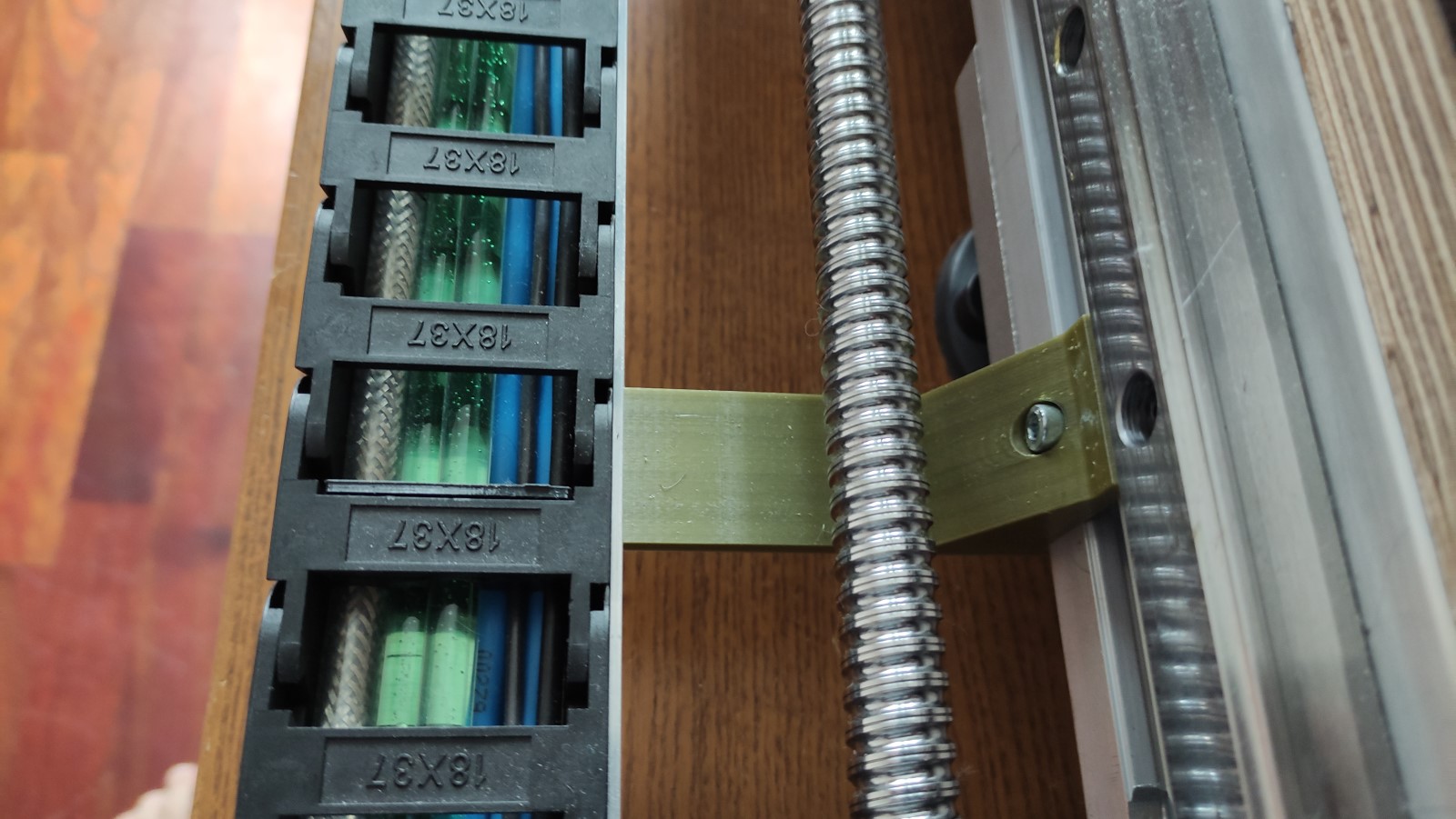

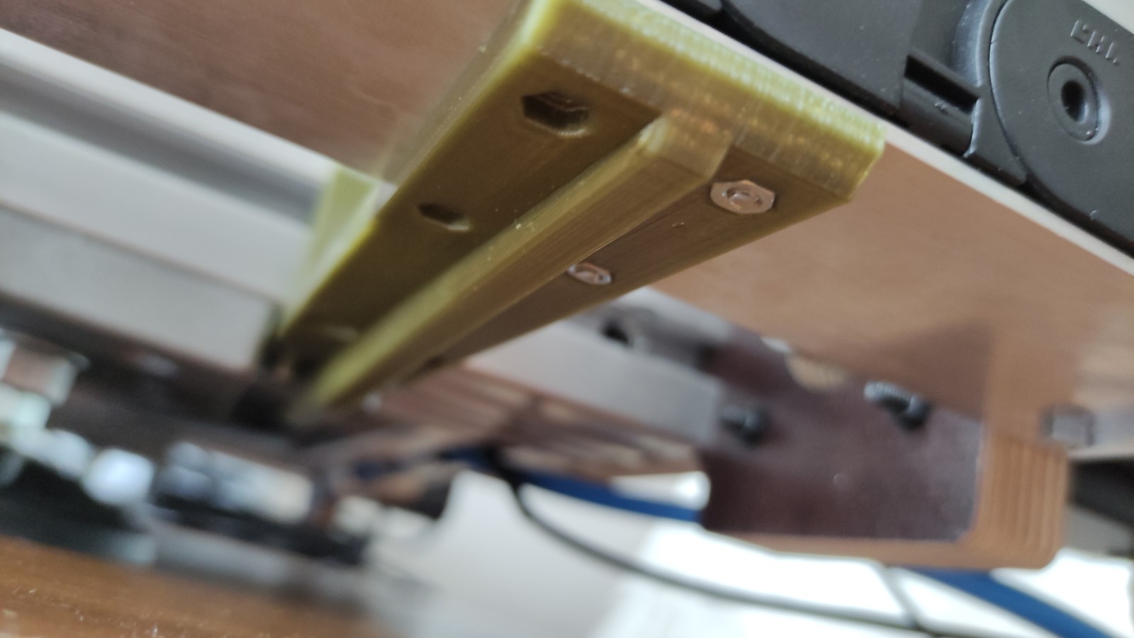

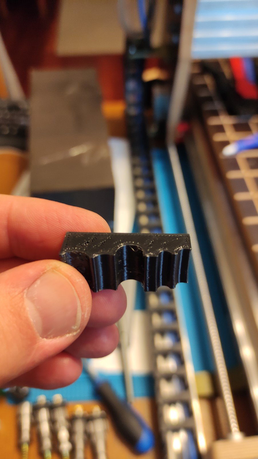

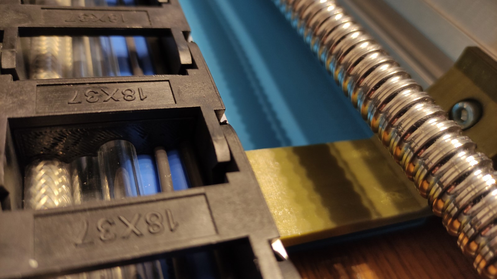

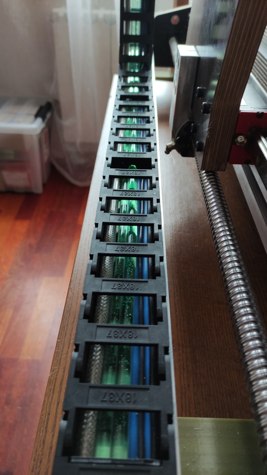

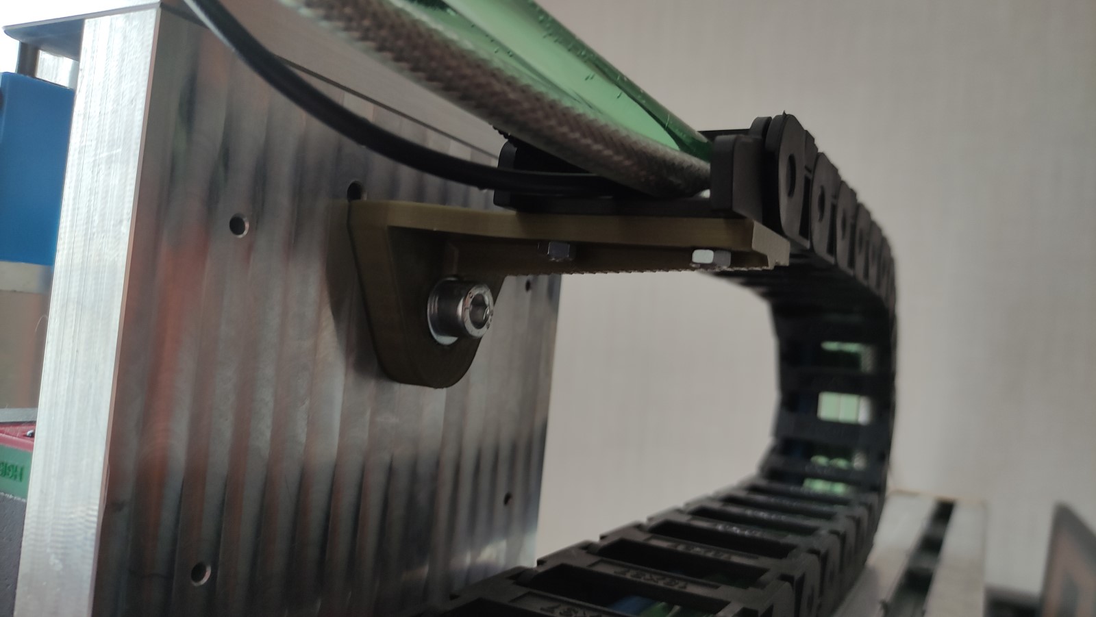

Косяк номер два - при проектировании я не особо задумывался над установкой кабель-каналов, решив оставить вопрос на потом. По факту задача оказалась, конечно, не сложная. На выручку приходит 3D печать. В итоге были напечатаны поддерживающие кронштейны под алюминиевый уголок под ось Y и крепления кабель-канала к балке портала на T-гайки.
Cable_channel_bracket-1.jpg (3709 просмотров) <a class='original' href='./download/file.php?id=196269&mode=view' target=_blank>Загрузить оригинал (153.92 КБ)</a>
Cable_channel_bracket-2.jpg (3709 просмотров) <a class='original' href='./download/file.php?id=196270&mode=view' target=_blank>Загрузить оригинал (240.62 КБ)</a>
Cable_channel_bracket-3.jpg (3709 просмотров) <a class='original' href='./download/file.php?id=196271&mode=view' target=_blank>Загрузить оригинал (146.73 КБ)</a>

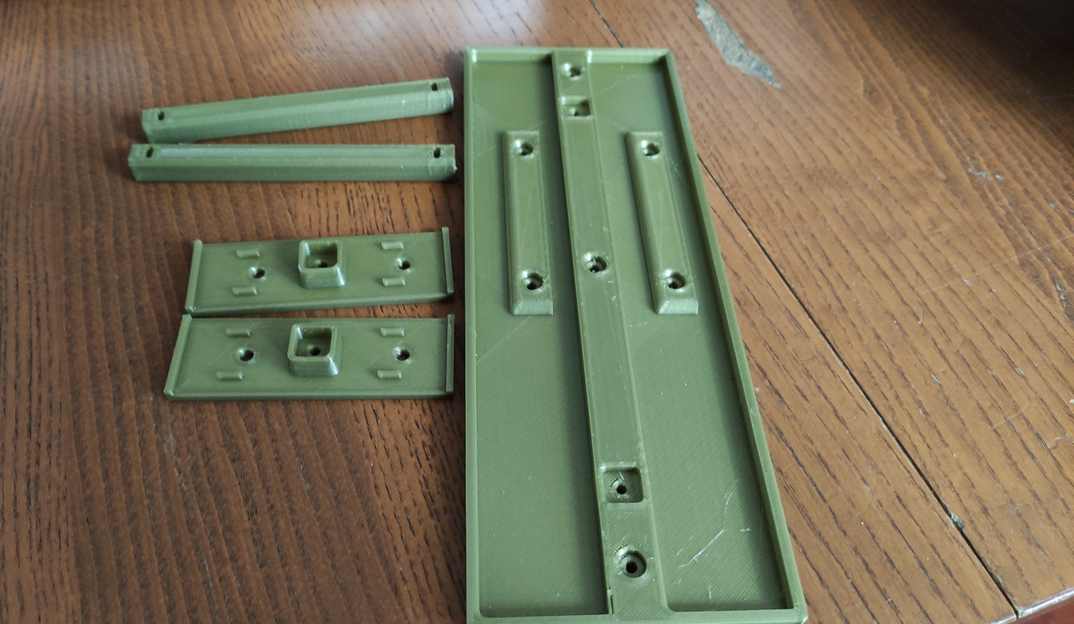

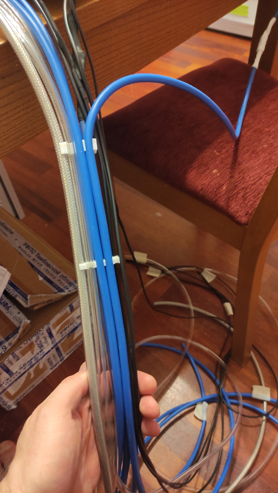

После укладки кабеля в каналы почему-то дико раздражало, что кабель так и норовил перекрутиться и расползтись по каналу. Понимая, что кабель должен лежать свободно, все-таки напечатал вставные органайзеры из флекса. Они вышли довольно мягкие, кабель фиксируют, но при этом не пережимают. Совершенно ненужный (а может и вредный) шаг, но зато кабели и трубки лежат ровно так, как нравится. В общем, захотелось.
Cable_organizer-1.jpg (3709 просмотров) <a class='original' href='./download/file.php?id=196272&mode=view' target=_blank>Загрузить оригинал (179.32 КБ)</a>
Cable_organizer-2.jpg (3709 просмотров) <a class='original' href='./download/file.php?id=196273&mode=view' target=_blank>Загрузить оригинал (220.81 КБ)</a>
Cable_organizer-3.jpg (3709 просмотров) <a class='original' href='./download/file.php?id=196274&mode=view' target=_blank>Загрузить оригинал (228.13 КБ)</a>

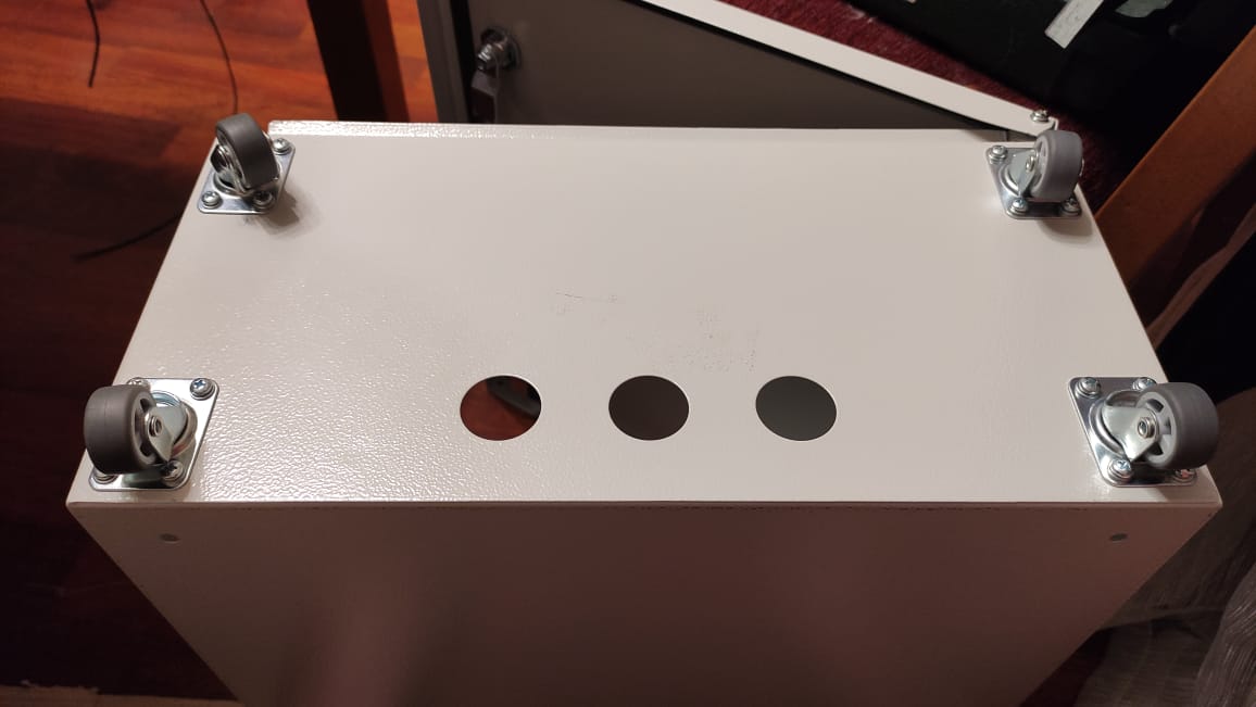

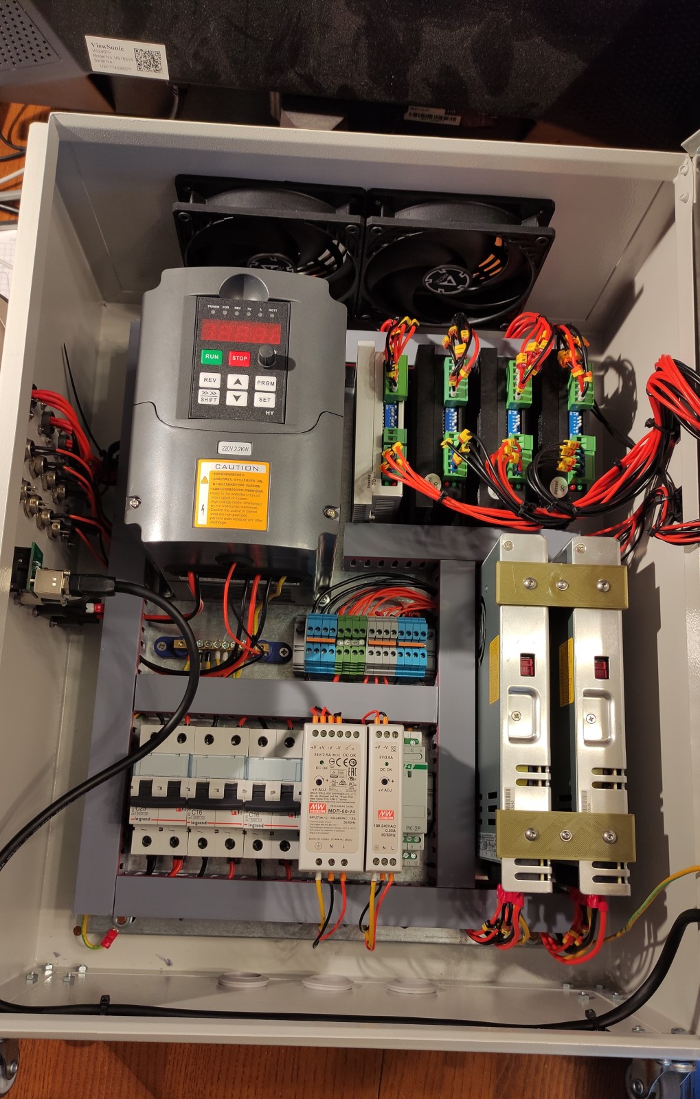

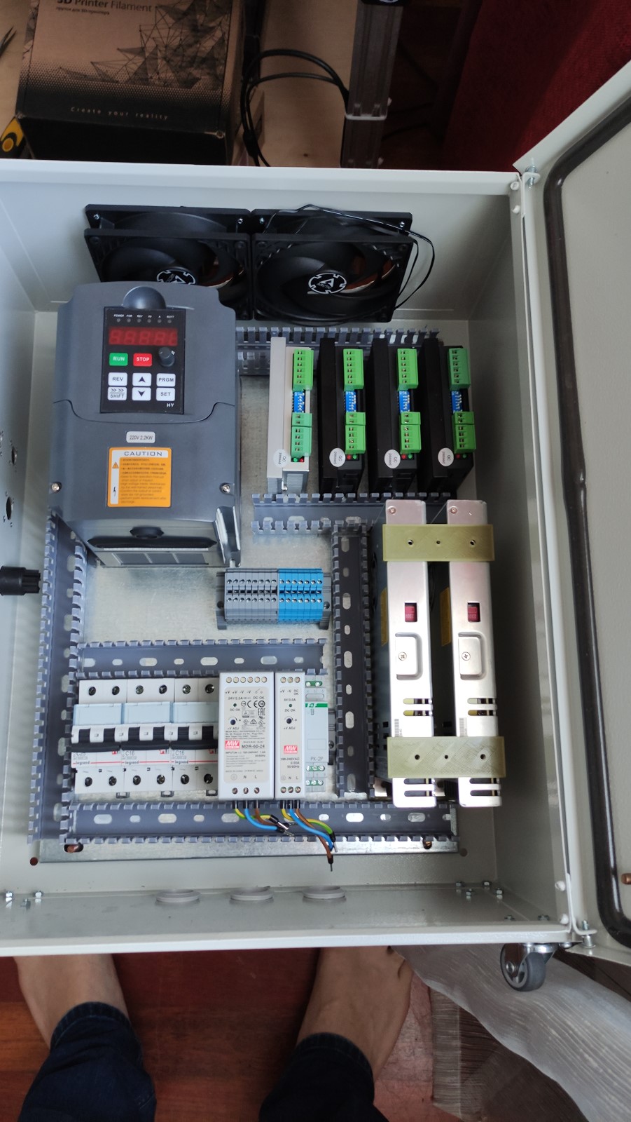

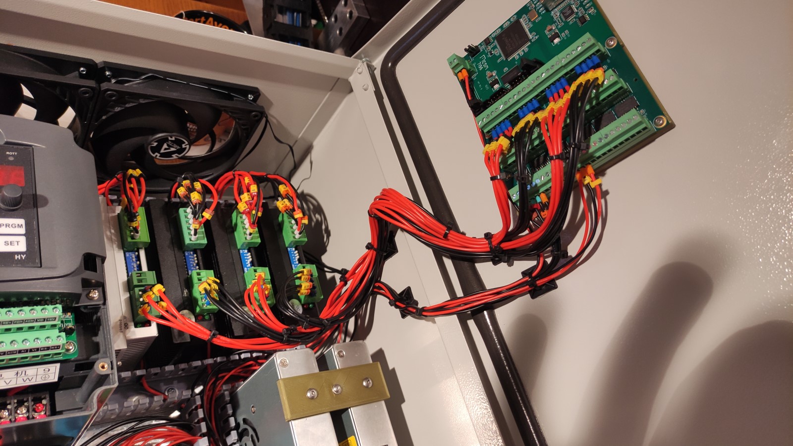

Косяк номер три – выбор шкафа для управляющей электроники. В связи с тем, что станок настольный, шкаф было решено делать «напольный», и даже на колесиках. Прикинул в солиде возможную компоновку, решил, что шкафа 500х400 должно хватить. И только, купив шкаф и расставив на панели компоненты, понял, что заблуждался. Но отступать было поздно. Компоновку, естественно, пришлось изменить.
CB_on_wheels.jpg (3709 просмотров) <a class='original' href='./download/file.php?id=196275&mode=view' target=_blank>Загрузить оригинал (46.32 КБ)</a>
Cbox-1.jpg (3709 просмотров) <a class='original' href='./download/file.php?id=196276&mode=view' target=_blank>Загрузить оригинал (265.64 КБ)</a>

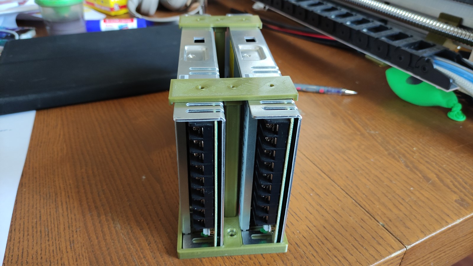

Вопрос крепления блоков питания драйверов ШД сначала поставил в тупик, но решение подсказал младший сын, который в итоге контролировал печать адаптера для крепления БП к панели.

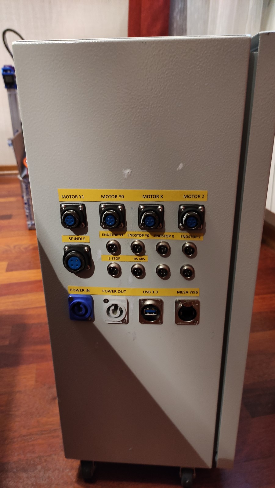

Некоторое неудобство доставило сверление корпуса под установку разъемов. Два ступенчатых сверла затупились, отверстия некоторые оказались подвытянутые. В идеале нужно фрезеровать алюминиевую пластину с вырезами под разъемы, и ее уже крепить на стенку шкафа.
Для подключения моторов и шпинделя выбор пал на разъемы серии FQ (FQ14, FQ18 соответственно), очень удобно. Для Концевенков и прочей периферии -GX.
Connectors.jpg (3709 просмотров) <a class='original' href='./download/file.php?id=196280&mode=view' target=_blank>Загрузить оригинал (211.29 КБ)</a>
Cbox-2.jpg (3709 просмотров) <a class='original' href='./download/file.php?id=196281&mode=view' target=_blank>Загрузить оригинал (368.51 КБ)</a>
Cbox-3.jpg (3709 просмотров) <a class='original' href='./download/file.php?id=196282&mode=view' target=_blank>Загрузить оригинал (309.01 КБ)</a>

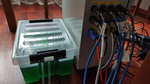

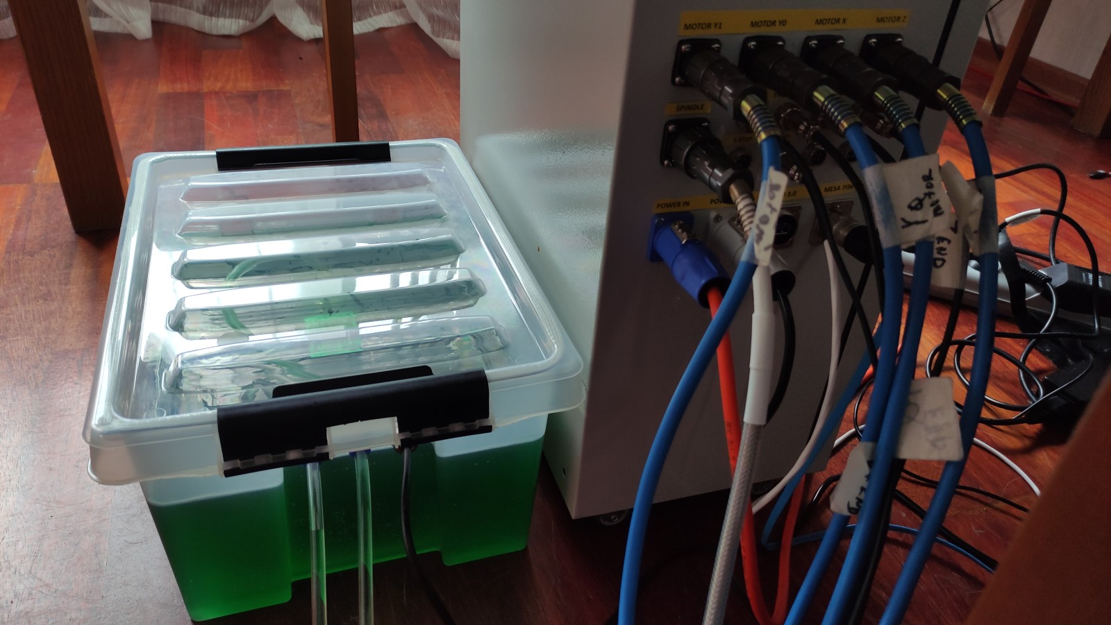

Вопрос с охлаждением шпинделя решил традиционно – пластиковый контейнер с китайской помпой, которая гоняет по контуру 10кг антифриза. Помпа подключена через реле частотного преобразователя.
Water_cooling.jpg (3709 просмотров) <a class='original' href='./download/file.php?id=196283&mode=view' target=_blank>Загрузить оригинал (246.48 КБ)</a>
Все, вроде, работает, но… Как-то колхозно. В планах реализовать охлаждение через СВО для ПК. Места на балке портала для этого более, чем достаточно. Но это планы на будущее.
Ах да, еще нужно прибрать нормально косу кабелей. Поэкспериментировал с печатными органайзерами. Что-то в этом есть, нужно добить.
Cable_organizer-4.jpg (3709 просмотров) <a class='original' href='./download/file.php?id=196284&mode=view' target=_blank>Загрузить оригинал (257.89 КБ)</a>
По электронике все тривиально: Шпиндель HQD GDZ-23, частотник Huanyang 2.2кВт. Все это безобразие управляется с помощью Mesa 7i96 и LCNC, которая крутится на Lenovo ThinkCentre M710q. Частотник управляется по RS485 при помощи дешевого USB адаптера.

По электрошкафу респект!
Uniksoid
Сообщения: 17
Зарегистрирован: 11 янв 2021, 03:29
Репутация: 17
Настоящее имя: Никита
Re: Самодельный фрезер 600х400 по дереву и немного по алюминию
Сообщение Uniksoid »
Спасибо )
Правда есть ощущение, что тесноват, и двух куллеров сверху окажется недостаточно.
Время покажет.
Кулера вакуум будут создавать?
Если хорошо вижу, то кулера на выдув работают.
Где будет приток воздуха?
Частая практика: кулера на вдув из сеткой-фильтром и отверстия для выхода воздуха вверху и через любые щели.
(если на оборот, то через щели засасывается пыль.)
Сообщения: 3310
Uniksoid писал(а): ↑ и двух куллеров сверху окажется недостаточно.
Время покажет.
И одного поменьше хватает с головой (с термодатчиком на 30-35 градусов режим работы будет даже не чаще 50/50) при условии свободного притока воздуха в шкаф.
П.С. и да, разрежение давления в шкафу это минус. Правильнее в шкаф делать приток.

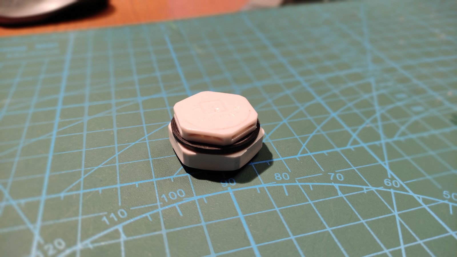

Все верно. Идея была именно такая. Снизу есть три отверстия под кабельный ввод. Товарищ подогнал симпатичные HEPA фильтры:
filter.jpg (3505 просмотров) <a class='original' href='./download/file.php?id=196374&mode=view' target=_blank>Загрузить оригинал (174.6 КБ)</a>
Почти в размер. Полагал поставить снизу три таких фильтра. Шкаф вроде заявлен, как герметичный... Ну, условно герметичный :hehehe:
Сверху два кулера, которые должны были обеспечить хоть какое-то разрежение.
Но вот теперь склоняюсь к тому, что с таким решением я немного облажался :thinking:
Последний раз редактировалось Uniksoid 30 июн 2021, 01:40, всего редактировалось 1 раз.
Uniksoid
Сообщения: 17
Репутация: 17
xvovanx писал(а): ↑27 июн 2021, 22:33
Время покажет.
Уже почти осознал. До конца не принял, но близок к этому :hehehe:
Упираться в такое решение толкает отсутсвие возможности переделать по уму. Гипотетически сбоку бы поставить эти кулеры на вдув, а верхнее имеющееся отверстие оставить на выдув. Но... Для этого нужно весь шкаф разобрать и собрать заново. Пока морально не готов.
В текущем варианте единственное возможное решение - переставить кулеры вверху на вдув, а кабельные вводы снизу на выдув, но как-то это не логичным представляется, конвекция и все такое.
Спасибо за совет. Учту на следующую итерацию, с переходом на другие моторы и соответсвенно драйверы.

Сообщения: 3310
Uniksoid писал(а): ↑ В текущем варианте единственное возможное решение - переставить кулеры вверху на вдув, а кабельные вводы снизу на выдув
Так тоже плохо - частотник выдувает вверх, а вентиляторы шкафа будут его горячий воздух пихать обратно.
И, судя по колесикам, шкаф будет стоять на полу, и воздух выходя через кабельные вводы, будет с пола в помещении пыль поднимать.

Uniksoid писал(а): ↑ Полагал поставить снизу три таких фильтра
Это не фильтры ,это водонепроницаемый клапан выравнивания давления воздуха ,применяется в светильниках с IP67.
Uniksoid
Сообщения: 17
xvovanx писал(а): ↑30 июн 2021, 20:53
Согласен, об этом и речь. Поэтому и говорю, что дальше придется жить с тем, что есть ))

гражданинъ писал(а): ↑30 июн 2021, 22:22
Да, по сути клапан, но он также препятсвуюет проникновению (помимо влаги) пыли. Поэтому и назвал фильтром.
Спасибо за уточнение.
гражданинъ
Сообщения: 1034
Репутация: 170
Сообщение гражданинъ »
Очень малого количества воздуха,ни как не для охлаждения ,вот в чём дело . Какой ни будь автомобильный салонный подошёл бы.

гражданинъ писал(а): ↑30 июн 2021, 22:43 Очень малого количества воздуха,ни как не для охлаждения ,вот в чём дело . Какой ни будь автомобильный салонный подошёл бы.
Это я уже усвоил )
Буду думать, как исправить недочет.
Еще раз спасибо за совет :good:

Как вариант - оставить только правый вентилятор, или сложить в стопку 2 вентилятора, если потока не хватает. сверху над ним фильтр от пылесоса. поставить в шкафу вертикальную перегородку между частотником и драйверами вплоть до блоков питания.
со стороны двери можно наклеить резинку или поролон, чтоб при закрытой двери в нее упирался.
получиться поток воздуха вниз справа, вверх с лева, частотник своим вентилятором еще вверх подкинет.
Нв выхлопное отверстие отражатель, чтоб вохдух влево отбрасывал. На входное можно заборник справа.

calabr писал(а): ↑30 июн 2021, 23:59 Как вариант - оставить только правый вентилятор, или сложить в стопку 2 вентилятора, если потока не хватает. сверху над ним фильтр от пылесоса. поставить в шкафу вертикальную перегородку между частотником и драйверами вплоть до блоков питания.
Хм... Годная мысль. Попробую реализовать.
