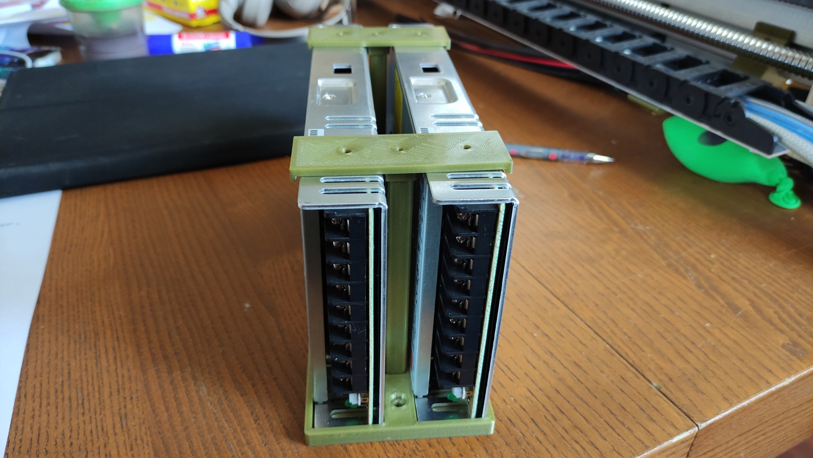

Вопрос крепления блоков питания драйверов ШД сначала поставил в тупик, но решение подсказал младший сын, который в итоге контролировал печать адаптера для крепления БП к панели.
PU_Adapter-3.jpg (3748 просмотров) <a class='original' href='./download/file.php?id=196279&sid=258a656db519c268b7ecd4ccbe0a4273&mode=view' target=_blank>Загрузить оригинал (291.22 КБ)</a>
PU_Adapter.jpg (3748 просмотров) <a class='original' href='./download/file.php?id=196277&sid=258a656db519c268b7ecd4ccbe0a4273&mode=view' target=_blank>Загрузить оригинал (277.11 КБ)</a>
PU_Adapter-2.jpg (3748 просмотров) <a class='original' href='./download/file.php?id=196278&sid=258a656db519c268b7ecd4ccbe0a4273&mode=view' target=_blank>Загрузить оригинал (257.76 КБ)</a>
