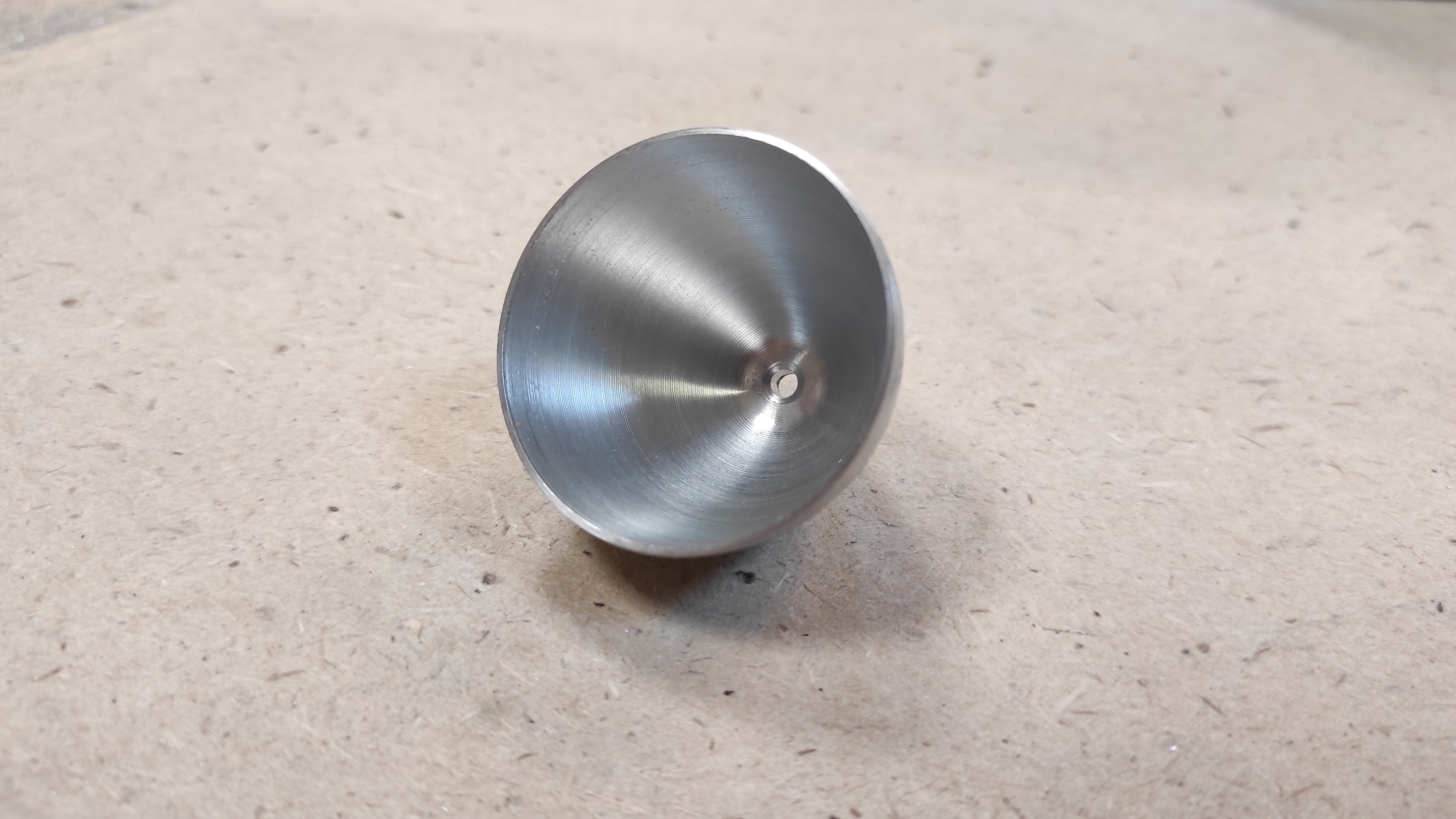

Наконец дошли руки позаниматься станком, а то дачные дела одалели.
Привязал инструмент. Попробовал изготовить кок. В принципе получилось более менее.
Но без чистового прохода по наруже. Жесткость заготовки не позволяет его сделать.
Как вообще подобные детали обрабатывать за один установ? Что бы и снаружи и внутри красиво получалось?

Ну жижу ж надо на дюрале по любому. Ещё бы точил не всю наружку за раз, чтоб оставалось жёсткости под конец.

Kupfershcmidt писал(а): ↑ чтоб оставалось жёсткости под конец.
под конец ее в любом случае не останется ))

Режу дюраль без жижи. Чистовая на 2000 об/ мин больше станок не позволяет, съём минимальный, 0.025 - 0.,05мм. Резец чем острее тем лучше, кончик закруглен.

ТН-20 по тому же дюралю хорошо без жижи работает. Даже с наклепом у него не так как с ВК8. Даже с большими съемами наклепа нет.
