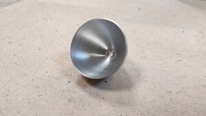

Re: Токарны 16У04П под ЧПУ
Сообщение rage »
Наконец дошли руки позаниматься станком, а то дачные дела одалели.
Привязал инструмент. Попробовал изготовить кок. В принципе получилось более менее.
Но без чистового прохода по наруже. Жесткость заготовки не позволяет его сделать.
Как вообще подобные детали обрабатывать за один установ? Что бы и снаружи и внутри красиво получалось?
2021-05-28 21.01.18.jpg (5984 просмотра) <a class='original' href='./download/file.php?id=195697&sid=8917add9ffb22bad196948a28d9fe535&mode=view' target=_blank>Загрузить оригинал (3.85 МБ)</a>
2021-05-28 21.01.26.jpg (5984 просмотра) <a class='original' href='./download/file.php?id=195698&sid=8917add9ffb22bad196948a28d9fe535&mode=view' target=_blank>Загрузить оригинал (3.63 МБ)</a>

Kupfershcmidt
Сообщения: 1762
Репутация: 323
Сообщение Kupfershcmidt »
Ну жижу ж надо на дюрале по любому. Ещё бы точил не всю наружку за раз, чтоб оставалось жёсткости под конец.
rage
Сообщения: 996
Репутация: 621
Откуда: МО
Сообщение rage »
Kupfershcmidt писал(а): чтоб оставалось жёсткости под конец.
под конец ее в любом случае не останется ))
Cvazist
Сообщения: 950
Репутация: 97
Сообщение Cvazist »
Режу дюраль без жижи. Чистовая на 2000 об/ мин больше станок не позволяет, съём минимальный, 0.025 - 0.,05мм. Резец чем острее тем лучше, кончик закруглен.
ievgenij
Сообщения: 70
Зарегистрирован: 06 фев 2014, 22:27
Сообщение ievgenij »
ТН-20 по тому же дюралю хорошо без жижи работает. Даже с наклепом у него не так как с ВК8. Даже с большими съемами наклепа нет.
