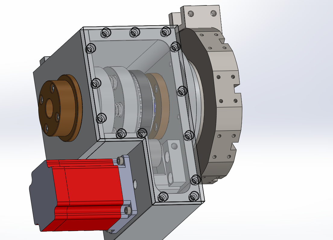

В 3Д могу выслать ;)

aftaev писал(а): В 3Д могу выслать
Тут не понятно как ей ваще управлять, место под датчики не предусмотрено :freak:
Re: Токарны 16У04П под ЧПУ
rage писал(а): ↑ Тут не понятно как ей ваще управлять, место под датчики не предусмотрено
Доводилось ремонтировать револьверку на дорогом токарном. Отлитая L образная станина, диск с пазами. Все это дело стягивает гидравлика + стоит серва на вращение барабана. Три датчика: револьверка разжата/зажата и первый инструмент. Дальше все просто: серва в револьверке это ось, датчик первого инструмента это НОМЕ. В ПЛС Фанука прописано какой угол оси, соответствует номеру инструмента.
Как управлять этой револьверкой вариантов куча. Я бы поставил на нее ардуину. Ардуине скармливал смену хоть по МодБасу, хоть дискретными сигналами. У кого аллергия на Ардуину, можно поставить дешевое ПЛС.
02.png (4480 просмотров) <a class='original' href='./download/file.php?id=194991&mode=view' target=_blank>Загрузить оригинал (428.59 КБ)</a>

aftaev писал(а): ↑ Три датчика: револьверка разжата/зажата и первый инструмент. Дальше все просто: серва в револьверке это ось, датчик первого инструмента это НОМЕ. В ПЛС Фанука прописано какой угол оси, соответствует номеру инструмента.
Думал про такую схему, но решил поставить пару "лишних" концевиков, что бы всегда знать в какой позиции револьверка, без всяких хуомов, лишних осей, ардуин и плс.
Из плюсов - довольно простая и надежная логика работы, из минусов - нужно описывать эту логику работы на чем то, но для меня не проблема. Сначала хотел на ладдере, но чет почитал про него, какое то уг. Проще на С написать.

aftaev писал(а): ↑ На ось револьверки, сзади можно поставить диск с кодом грея, или просто диск с одним отверстием и оптопарой, или герконы как на советских револьверках. Я вижу кучу вариантов куды можно прицепить датчики.
Мы щас про, что говорим? Про ту 3д модель револьверки? Если да, то все можно, никто и не спорит. Но конкретно в той модели это не предусмотрено конструктором. Перед изготовлением желательно про это подумать.
Собственно, что я и сделал в своем варианте. Все концевики внутри, места под них предусмотрены штатно, ничего колхозить "сзади" не нужно :)
Для меня важен принцип работы револьверки. Датчики приколхозить это мелочь. Вот бы найти устройство револьверки Прогати. Было интересно. Подобным твоим револьверкам нужен воздух. Прогати как понимаю без воздуха работает ;) Возможно стоит электромагнит на разжим.
Еще интересно найти 3Д модель вращающегося гидроцилиндра. Это тянулка для мех.патрона.
