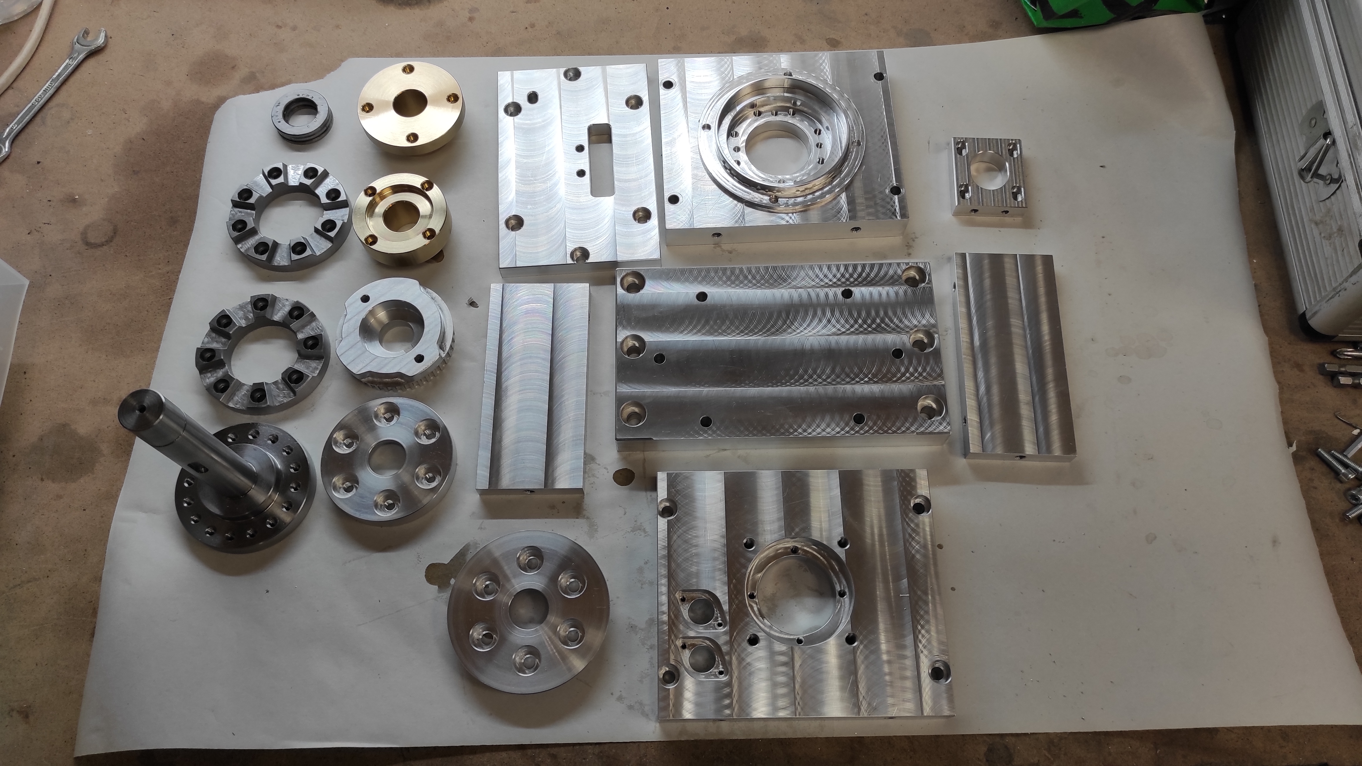

Подсобрал.
Все собралось как задумывал. Теперь нужно думать как это все к линупсу подсоеденить :freak:

Хирта бы в корпусе спрятать! или будет защита для него?

Конечно, сверху ещё барабан с резцами а ещё сверху колечко, вон под него даже отверстия виднеются.
