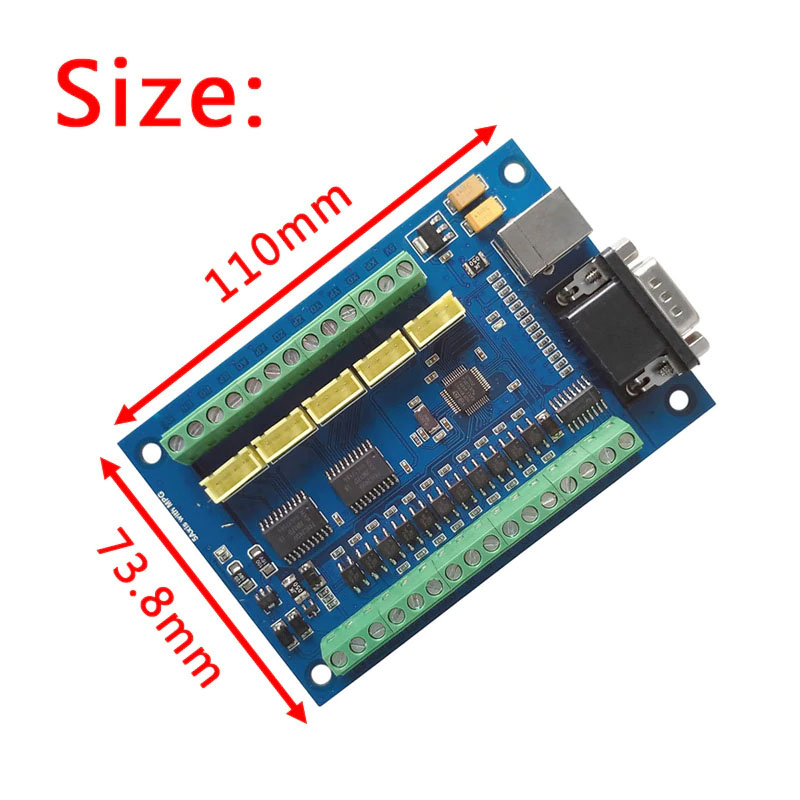

Здравствуйте.
Настраиваю самодельный фрезерный станок на основе этой платы.
Без имени-1.jpg (3936 просмотров) <a class='original' href='./download/file.php?id=195514&mode=view' target=_blank>Загрузить оригинал (125.95 КБ)</a>

Как подключали? Драйвера устанавливали? На фото плохо видно маркировку микроконтроллера, возможно это очередной клон МК1-МК2, а может и нет. Хорошо бы крупно фото платы и разъема УСБ (программа planet работает через УСБ).

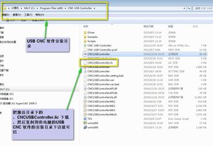

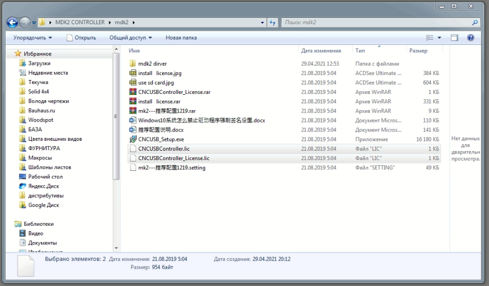

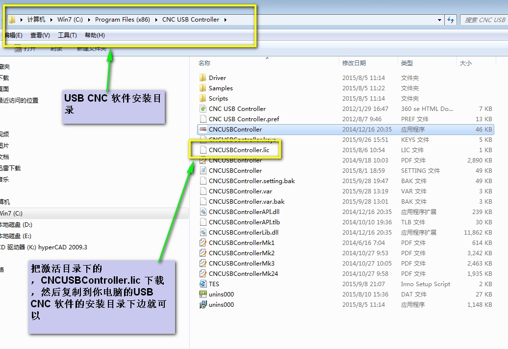

В папке с дистрибутивом есть два файла с лицензиями. Подкидываю их в папку с установленной программой по китайскому скриншоту - без пользы.
2021-05-19_17-00-07.png (3917 просмотров) <a class='original' href='./download/file.php?id=195518&mode=view' target=_blank>Загрузить оригинал (192.01 КБ)</a>
install   license.jpg (3914 просмотров) <a class='original' href='./download/file.php?id=195521&mode=view' target=_blank>Загрузить оригинал (383.97 КБ)</a>
Мне кажется, в окошко с активировалкой оно берёт данные с платы, а плата-то и недоступна.
>На фото плохо видно маркировку микроконтроллера.
А там и нет никакой маркировки. Это я привёл фото с алиэкспрессовской странички, а на моём дома никакого артикула нет. Драйвера устанавливал. Устанавливал разные версии мач3 - и тот, который шёл на диске и с рутрекера, которые там очень хвалят.

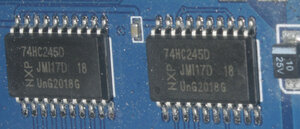

Вот сфоткал как смог.
на этом написано вот такое:
Насколько я смог распознать буквы.
STM32
103CBJ16
9919C 079U
MYS 99'927
_MG_9773.JPG (3852 просмотра) <a class='original' href='./download/file.php?id=195531&mode=view' target=_blank>Загрузить оригинал (86.8 КБ)</a>
а тех двух вот это:
74HC245D
JMI17D 18
UnG2018G
_MG_9775.JPG (3852 просмотра) <a class='original' href='./download/file.php?id=195532&mode=view' target=_blank>Загрузить оригинал (132.59 КБ)</a>

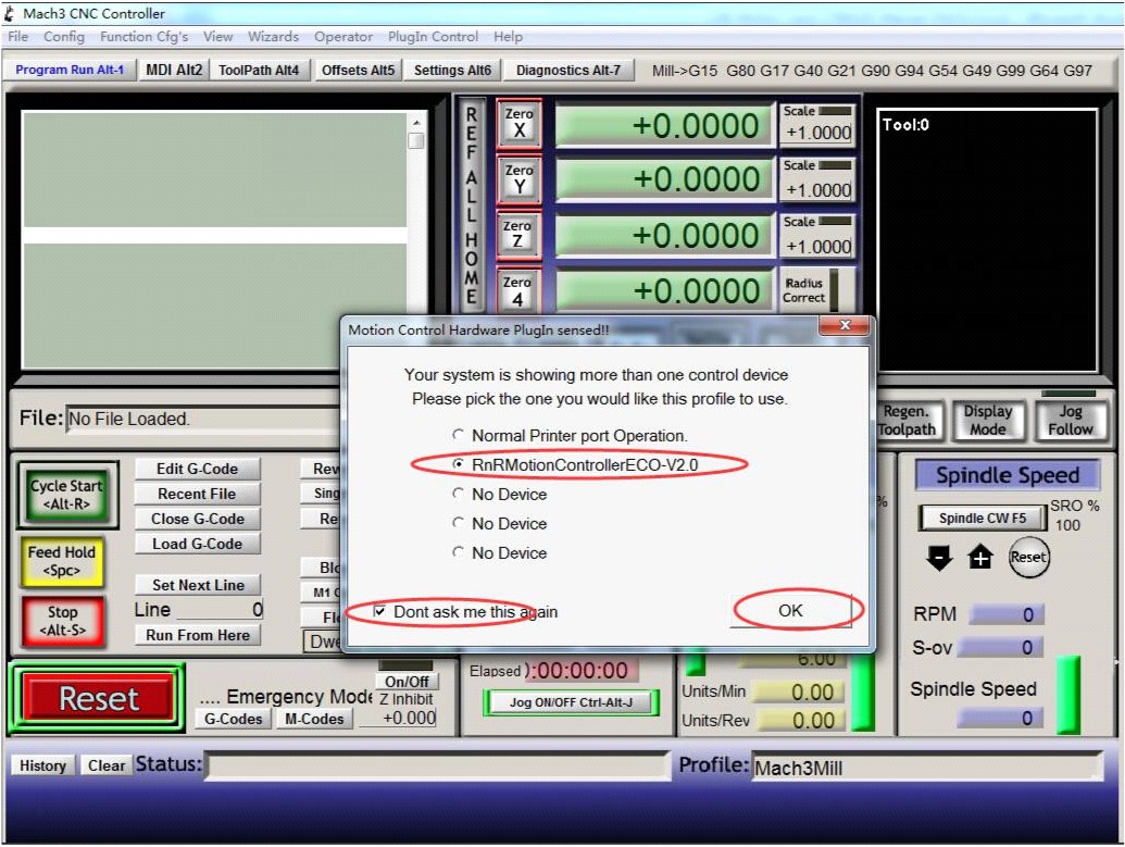

такую настройку делал?
4100.jpg (3839 просмотров) <a class='original' href='./download/file.php?id=195539&mode=view' target=_blank>Загрузить оригинал (302.88 КБ)</a>
https://vk.com/rom327

Не рекомендую ставить галку "don't ask ..." до окончательной настройки....
Сообщения: 3310
Re: mach3 не распознаёт STB5100
voverrr писал(а): Насколько я смог распознать буквы.
STM32
Эта плата не клон МК1/МК2 и она не поддерживается программой CNC USB Controller (от planet cnc), только пытаться к Мачу подключать. Китайцы в описаниях сами не знают, что пишут и продают.

Rom327 писал(а): такую настройку делал?
Делал вот такую:
2021-05-21_00-55-08.png (3796 просмотров) <a class='original' href='./download/file.php?id=195547&mode=view' target=_blank>Загрузить оригинал (491.39 КБ)</a>
В итоге, этот этап завершился успешно. Снёс мач3 тот, который был, скачал другой с официального сайта отсюда
https://www.machsupport.com/downloads-updates/
Установил, подсунул ему лицензионный файл из прежних закачек и он начал крутить моторами! Урраа!
Немного покапризничал при установке шага. Тогда я эвакуировал из папки с плагинами всё кроме BL-UsbMach.dll и он ругаться перестал.
Буду ковыряться дальше.
