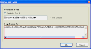

В папке с дистрибутивом есть два файла с лицензиями. Подкидываю их в папку с установленной программой по китайскому скриншоту - без пользы.
2021-05-19_17-00-07.png (3677 просмотров) <a class='original' href='./download/file.php?id=195518&mode=view' target=_blank>Загрузить оригинал (192.01 КБ)</a>
install   license.jpg (3674 просмотра) <a class='original' href='./download/file.php?id=195521&mode=view' target=_blank>Загрузить оригинал (383.97 КБ)</a>
Мне кажется, в окошко с активировалкой оно берёт данные с платы, а плата-то и недоступна.

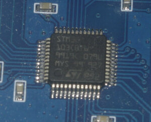

Вот сфоткал как смог.
на этом написано вот такое:
Насколько я смог распознать буквы.
STM32
103CBJ16
9919C 079U
MYS 99'927
_MG_9773.JPG (3612 просмотров) <a class='original' href='./download/file.php?id=195531&mode=view' target=_blank>Загрузить оригинал (86.8 КБ)</a>

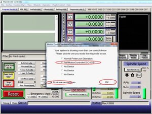

такую настройку делал?
4100.jpg (3599 просмотров) <a class='original' href='./download/file.php?id=195539&mode=view' target=_blank>Загрузить оригинал (302.88 КБ)</a>
https://vk.com/rom327
Kupfershcmidt
Сообщения: 2295
Репутация: 323
Re: mach3 не распознаёт STB5100
Сообщение Kupfershcmidt »
Не рекомендую ставить галку "don't ask ..." до окончательной настройки....
Сообщения: 3776
voverrr писал(а): Насколько я смог распознать буквы.
STM32
Эта плата не клон МК1/МК2 и она не поддерживается программой CNC USB Controller (от planet cnc), только пытаться к Мачу подключать. Китайцы в описаниях сами не знают, что пишут и продают.

Rom327 писал(а): такую настройку делал?
Делал вот такую:
2021-05-21_00-55-08.png (3556 просмотров) <a class='original' href='./download/file.php?id=195547&mode=view' target=_blank>Загрузить оригинал (491.39 КБ)</a>
В итоге, этот этап завершился успешно. Снёс мач3 тот, который был, скачал другой с официального сайта отсюда
https://www.machsupport.com/downloads-updates/
Установил, подсунул ему лицензионный файл из прежних закачек и он начал крутить моторами! Урраа!
Немного покапризничал при установке шага. Тогда я эвакуировал из папки с плагинами всё кроме BL-UsbMach.dll и он ругаться перестал.
Буду ковыряться дальше.
