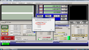

Здравствуйте.
Настраиваю самодельный фрезерный станок на основе этой платы.
Без имени-1.jpg (3697 просмотров) <a class='original' href='./download/file.php?id=195514&mode=view' target=_blank>Загрузить оригинал (125.95 КБ)</a>
В комплекте с алиэкспресс прислали диск с программой CNC USB Controller MDK2 и mach3.
В интернете пишут где как: то ли она бесплатная, то ли нужно активировать. Комп windows7x64. Программа установилась, но при запуске она не распознаёт плату. Может быть нужно поиграть каким-то настройками, но их там не особенно и много-то. В комплекте с программой есть какие-то ключи активации, скриншоты на китайском как её активировать, но без мазы. В окошке нет серийного номера и сама строчка неактивна:
Накатил mach3 с его чудовищным интерфейсом. Плату он тоже не распознаёт.
Поиском в гугле нашёл сайт Drufelcnc.com и на нём скачал программу, которая наконец увидела плату и начала ворочать движками. 64 версия не возвращает в нули, не отслеживает положение в процессе выполнения программы, а 32 версия вроде бы работает.
Потом я нашёл какую-то антирекламу про эту плату, в том числе и где-то на этом форуме, что это подделка, нужно покупать не такую, а другую. Получается, я купил левую плату, поддельную. Но ведь с drufel она работает? Значит не совсем она пропащая?
Почему её не видит мач3 и cnc usb?
Есть ли какие-то ещё программы, с которыми работает эта плата или как заставить мач3 с ней работать? Видите, я уже согласен на мач3, хоть у него и ужасный интерфейс.

Rom327
Сообщения: 2989
Репутация: 437
Настоящее имя: Роман
Откуда: Подольск
Re: mach3 не распознаёт STB5100
Сообщение Rom327 »
Если плата похожая на STB4100, то под Mach3 нужен плагин. Вот плагин от STB4100. Поищи, может есть похожий на твоем диске.

voverrr
Сообщения: 242
Зарегистрирован: 07 июн 2019, 01:22
Репутация: 4
Настоящее имя: Vladimir Mironov
Откуда: Moscow
Сообщение voverrr »
Да, есть такой плагин. Закинул в папку с плагинами. Попробовал и с твоим и со своим. Разницы не заметил.
Сам мач3 загружает программу, отображает задание в окошке. Запускаешь на исполнение - в окошке перемещается инструмент по траектории,но станок не шевелится.

Rom327
Сообщения: 2989
Репутация: 437
Откуда: Подольск
Сообщение Rom327 »
такую настройку делал?
4100.jpg (3600 просмотров) <a class='original' href='./download/file.php?id=195539&mode=view' target=_blank>Загрузить оригинал (302.88 КБ)</a>

voverrr
Сообщения: 242
Репутация: 4
Откуда: Moscow
Сообщение voverrr »
Rom327 писал(а): такую настройку делал?
Делал вот такую:
2021-05-21_00-55-08.png (3557 просмотров) <a class='original' href='./download/file.php?id=195547&mode=view' target=_blank>Загрузить оригинал (491.39 КБ)</a>
В итоге, этот этап завершился успешно. Снёс мач3 тот, который был, скачал другой с официального сайта отсюда
https://www.machsupport.com/downloads-updates/
Установил, подсунул ему лицензионный файл из прежних закачек и он начал крутить моторами! Урраа!
Немного покапризничал при установке шага. Тогда я эвакуировал из папки с плагинами всё кроме BL-UsbMach.dll и он ругаться перестал.
Буду ковыряться дальше.
Большой вам человеческий рахмат!
