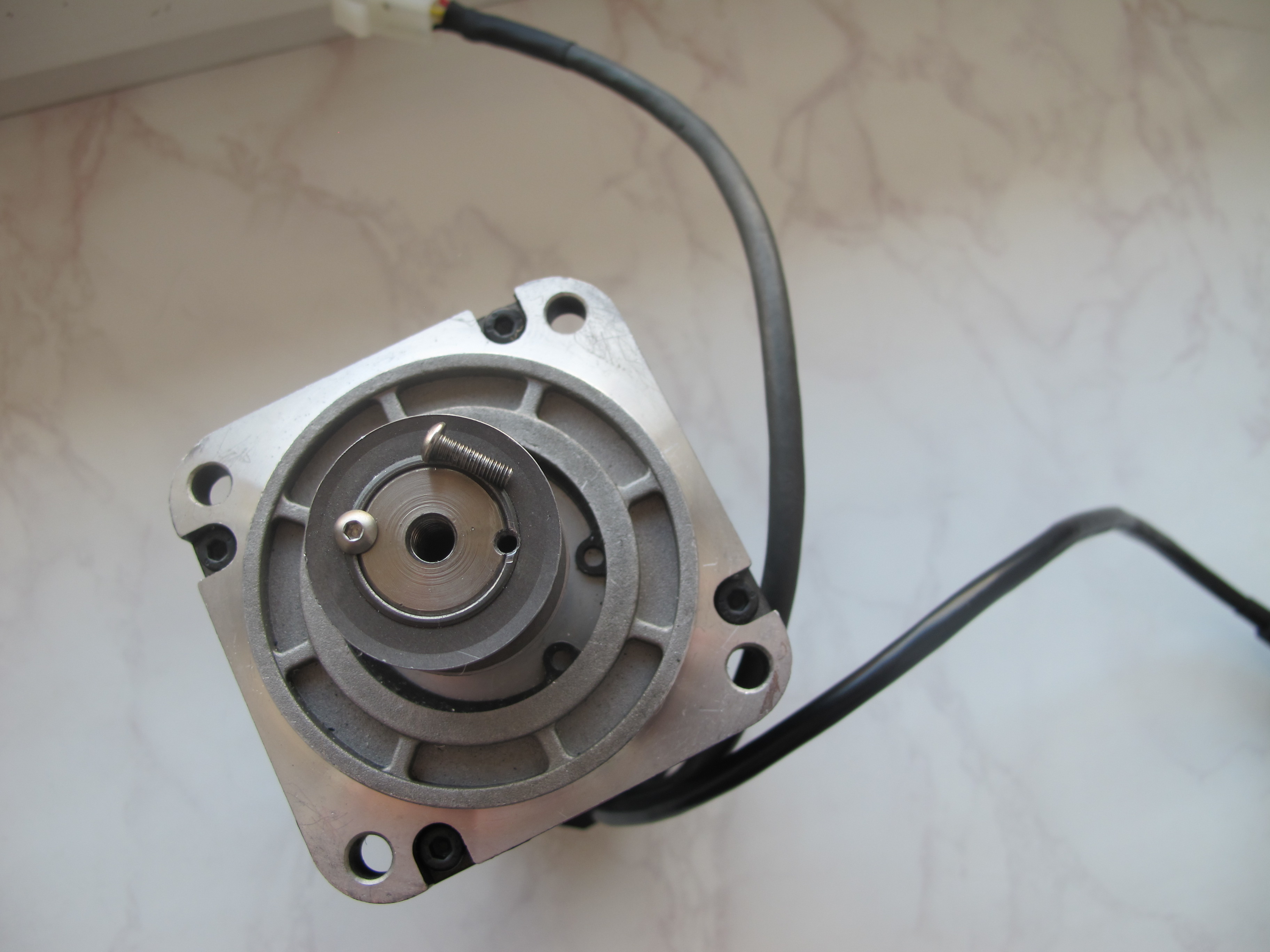

Проточил все шкивы
Теперь засверлюсь с торца вала , через вал и шкив, нарежу резьбу и вкручу бонки
Такое соединение хорошо держит , но локтайтом все же намажу
nik1 писал(а):Теперь засверлюсь с торца вала , через вал и шкив, нарежу резьбу и вкручу бонки
расскажешь как сверлилось легко или каленный вал
Твердосплавным сверлом на раз-два, резьба чуть потруднее, но вполне нормально.
Пробовал посмотреть мёртвый ход ШВП, но чего то нету его :)
Индикатор отклоняется сразу , как тока начинаю крутить швп.
Думаю так ни куда не денется, 2 болта М3 (3989 просмотров) <a class='original' href='./download/file.php?id=13079&mode=view' target=_blank>Загрузить оригинал (1.25 МБ)</a>

Сверло не уводило в сторону?
Наводил на схождение фасок и там хорошо заходило.
Естесно заход медленный , что бы сформировать нормальную лунку.
