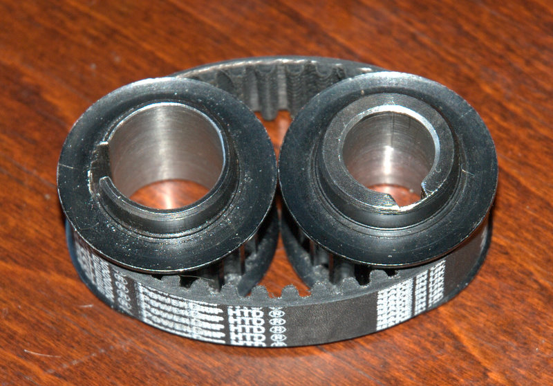

Парни , вот ещё тема такая, на 750 вт серве вал 19мм в диаметре
В шкиве почти не останется мяса для расточки
Если серву зажать на токарный станок, вывести по индикатору паралельность,
включить серву и сточить вал хотя бы до 16 мм
Снимать по 1-2 десятки. По идее должно прокатить ?? или не вариант..

может шкив проще другой купить?
какой шкив, сколько зубьев ?
Не хотелось бы.
Шкив больше , ремень длиннее надо.
Да и эти железные шкивы идут с бобышкой 20 мм
Шкив 18Т на моторе и 36Т на швп
Алексс

на моторе раньше стоял вот такой шкив HTD5-20, отверстие 19(левый)
_DSC2556.jpg (3217 просмотров) <a class='original' href='./download/file.php?id=13037&mode=view' target=_blank>Загрузить оригинал (149.85 КБ)</a>
как видно от него почти ничего не осталось, но работал исправно, пока не заменил на бОльший с тапером.

T5 ?
Профиль ШТД 5
Вытачить серединку можно, но тогда надо зажиматься за что то другое , а не бобышку.
Алексс
Сообщения: 2099
Репутация: 266
Заслуга: IQ32
Откуда: Прага
Сообщение Алексс »
на фото вроде htd5 :)
все получится, даже место под шпонку будет.
но придется приклеить на локтайт.
