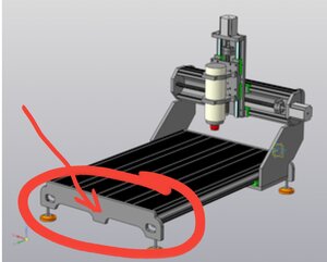

Немного глаз режет (эта выступающая вниз часть) может ещё немного поработать с дизайном...
Screenshot_20201204-173245_Chrome.jpg (5604 просмотра) <a class='original' href='./download/file.php?id=189426&mode=view' target=_blank>Загрузить оригинал (349.62 КБ)</a>
Может, это дело вкуса...

Ну да, немного некрасиво. Там будет плавающая опора швп. Пока не решил как там ее лучше сделать
