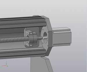

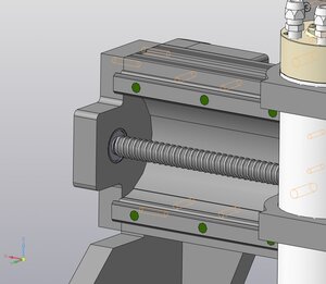

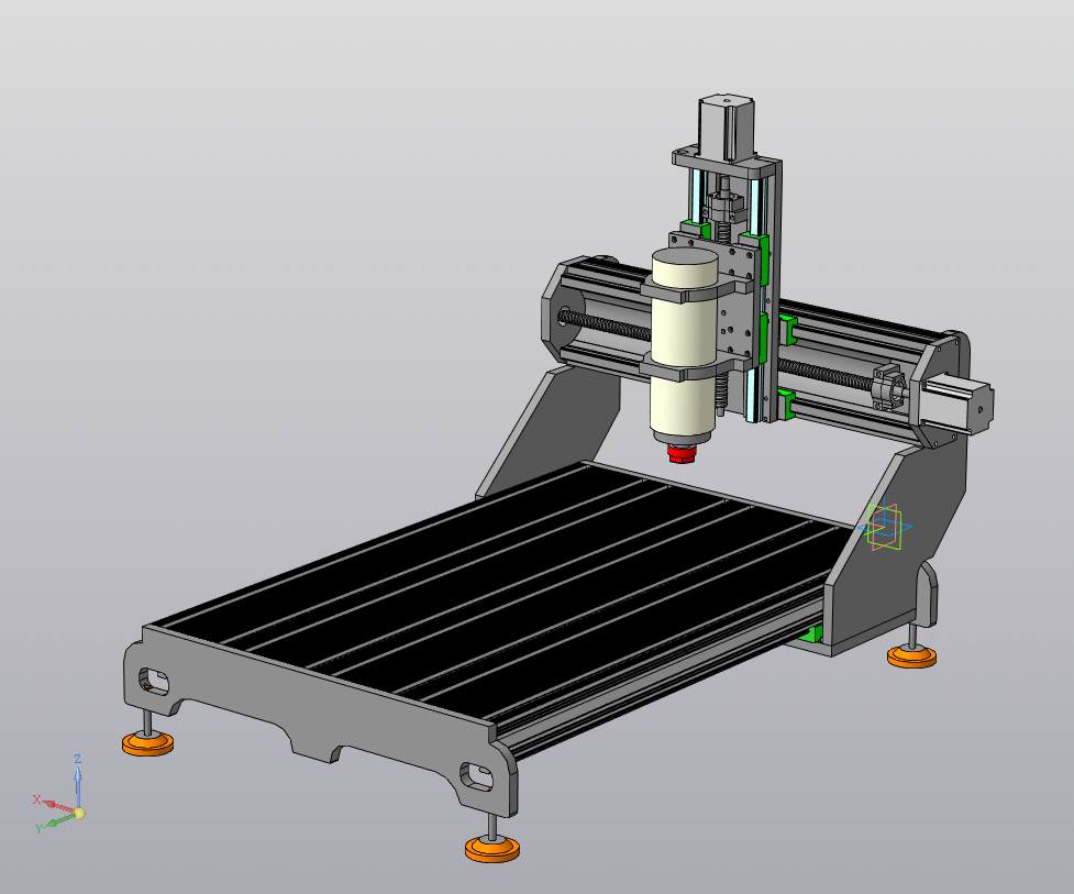

В данной теме буду по мере изготовления выкладывать станки с полем до 600*400*150 с одним ШВП винтом по длинной оси
Станки из аркообразного профиля. Модель станка, представленная в этом сообщении готова процентов так на 95. Осталось спроектировать уголки-усилители портала, плавающие опоры ШВП с их креплением, продумать крепление кабель-каналов ну и так по мелочи что замечу по ходу дела :)
Предусмотрена возможность настройки перпендикулярности осей XY за счёт уборки рельс под стол
Посадочные плоскости рельс (на станине и портальной балке) будут фрезероваться за одну установку на моём большом станке (поле 1200*88) совместно с плоскостью установки неподвижной ШВП опоры - чтобы получить максимально возможную параллельность плоскостей и тем самым не перенапрягать подвижные части станка
Пока что получилось так:
1.png (5688 просмотров) <a class='original' href='./download/file.php?id=189419&mode=view' target=_blank>Загрузить оригинал (217.66 КБ)</a>
2.png (5688 просмотров) <a class='original' href='./download/file.php?id=189420&mode=view' target=_blank>Загрузить оригинал (201.38 КБ)</a>
3.png (5688 просмотров) <a class='original' href='./download/file.php?id=189421&mode=view' target=_blank>Загрузить оригинал (142.44 КБ)</a>
4.png (5688 просмотров) <a class='original' href='./download/file.php?id=189422&mode=view' target=_blank>Загрузить оригинал (212.5 КБ)</a>
5.png (5684 просмотра) <a class='original' href='./download/file.php?id=189423&mode=view' target=_blank>Загрузить оригинал (149.14 КБ)</a>

Косынки на бочины портала - предусмотрены? Какая толщина бочин и плит оси Z?

Косынки будут. Планирую их предусмотреть на следующей неделе. Толщина фрезерованных деталей 14мм вкруг.

CNC-Logic писал(а): ↑ Косынки будут.
Косынки не помогут, так как самое слабое место теперь- узел крепления боковин портала к нижней поперечине. Нужно добавить вертикальные ребра на всю высоту боковин и связать эти ребра с балкой портала.
Вообще кажется не сбалансированным применение мощного профиля и тонких деталек из 14 мм плиты.

Samodelkin 88 писал(а): Косынки не помогут, так как самое слабое место теперь- узел крепления боковин портала к нижней поперечине. Нужно добавить вертикальные ребра на всю высоту боковин и связать эти ребра с балкой портала.
Рёбра жесткости (косынки) связывающие портальную балку с боковинами будут стопудово. Охота ведь не просто их подрисовать но шшобы ещё и красива было ;)

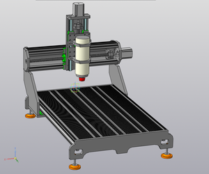

Все пожелания учтены:
-Фрезерованные детали: все из плит АМГ-6, толщина 20 мм
-Уголки к боковинам добавлены
-Фиксирующие опоры ШВП винтов: вместо самодельщины, покупные BK-12
-Опоры ШВП гаек: вместо самодельщины, покупные bsh16
-Проработана возможность изготовления станков как с чётным, так и нечётным количеством аркообразного профиля, это даёт возможность реализовать большее количество различных рабочих полей станков

Рендер это хорошо. Это красиво. Но это не учитывает реальность.. Интересно было бы посмотерть "в металле".. ибо свой "самыч" 6040 разобрал почти полностью, в т.ч снимал переднюю плиту стола. После чего собрал, не без консультации с производителем..
Профиль подкупает своей простотой сборки, из-за наличия паза под рельсы.. тут и есть "сюрприз" в виде природной кривизны любого изделия, поэтому установка опор швп на балку при юистировки может вызвать подгорание в районе седалищного нерва. Особенно будет "весело", когда окажется что центра опор ШВП под столом не совпадают...
Зафиксировав ШД на заднюю стенку стола, придётся копировать 1:1 схему установки опор швп "самычей".
Рельсы по Х стоят слишком близко.. по центрам не более 11см.. на мой взгляд - мало.. Лучше всё-таки купить профиль и собрать станок с применением обрезков фанеры или мдф вместо плит АМГ.. сразу станет ясно что и где лучше переделать..

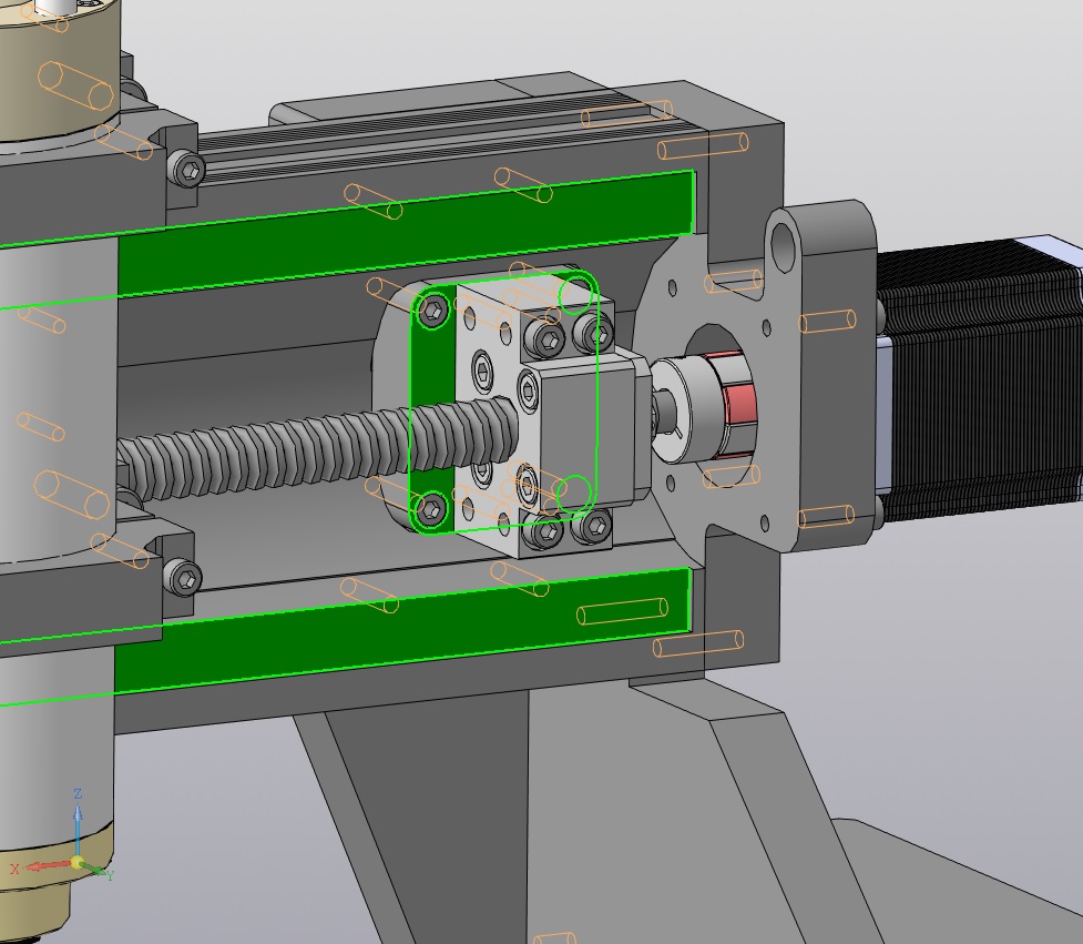

iMaks-RS писал(а): Профиль подкупает своей простотой сборки, из-за наличия паза под рельсы.. тут и есть "сюрприз" в виде природной кривизны любого изделия, поэтому установка опор швп на балку при юистировки может вызвать подгорание в районе седалищного нерва. Особенно будет "весело", когда окажется что центра опор ШВП под столом не совпадают...
Это продумано. Поверхности, выделенные зелёным цветом будут обрабатываться за одну установку на моём фрезере. Так будет достигнута необходимая параллельность данных плоскостей и требуемое расстояние между ними. В итоге, это позволит устранить заклинивание в следствии перекосов.
Последовательность в данном случае такая:
1. Фрезеруются детали из листа 20мм. Слесарятся, доводятся до готовности
2. Собирается станина
3. Станина устанавливается на фрезер. Прокатывается индикатором. Производится обработка полости к которой будет крепится площадка крепления BK12. Также делаем отверстия для её крепления
4. Не снимая станину со станка, крепим площадку крепления BK12
5. Фрезеруем обнижения под профильные рельсы и пропыляем площадку крепления BK12
1.jpg (4819 просмотров) <a class='original' href='./download/file.php?id=193621&mode=view' target=_blank>Загрузить оригинал (169.75 КБ)</a>
2.jpg (4819 просмотров) <a class='original' href='./download/file.php?id=193622&mode=view' target=_blank>Загрузить оригинал (209.6 КБ)</a>
С портальной балкой аналогично.
С плавающими опорами ШВП всё просто: требуемая позиция подшипника достигается, за счёт затяжки в нужном месте той детали в которой подшипник установлен.
1. Ослабляем винты крепления детали с подшипником
2. Подгоняем подвижную часть поближе к подшипнику
3. Подшипник сам поставит опору так как ему нужно
4. Затягиваем винты
4.jpg (4819 просмотров) <a class='original' href='./download/file.php?id=193623&mode=view' target=_blank>Загрузить оригинал (146.14 КБ)</a>
3.jpg (4819 просмотров) <a class='original' href='./download/file.php?id=193624&mode=view' target=_blank>Загрузить оригинал (118.76 КБ)</a>
