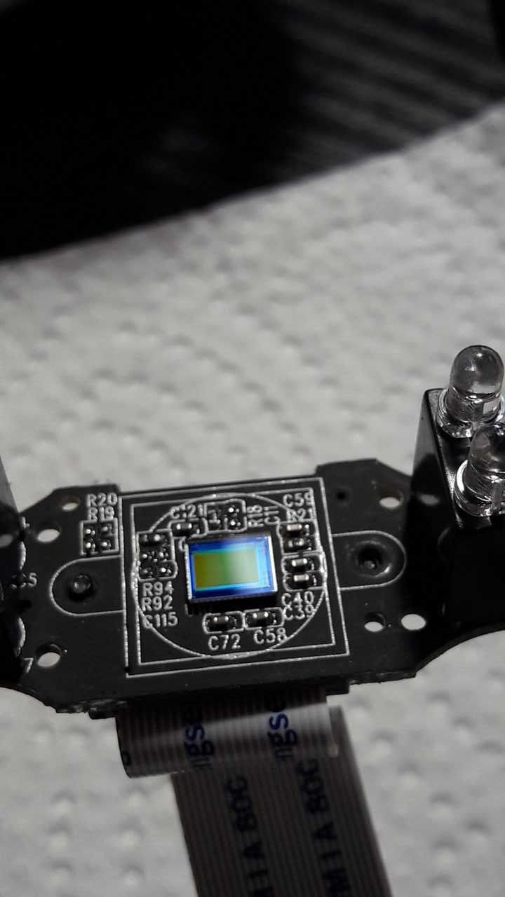

Вопросик не совсем по теме но всё же,есть камера от палёного авторегистратора (воткнули 12 вольт вместо 5и) ,шлейф подходит ,могу я как то увидеть работает она или нет из текущей у нас тут версии линукса ? К стати "цитрусовые" меньше чем за год на али подорожали почти вдвое 1950 против 1075 ре прошлым летом !

Надо смотреть какой у неё чип/сенсор и даташит на него и сравнивать контакты. С торца платы совсем ничего не видно. :)
Контакты могут быть разные, ибо как минимум есть управление светодиодами подсветки...

Чип "зеленовато-синий" :cheesy: . А что и тут нет традиционной распиновки? А так, на обум ,где то можно камеру в линуксе посмотреть ? Или тоже бубен в руки надо брать ?

Тогда через микроскоп кристалл изучать - там наверняка есть маркировка.
Ну или посмотреть на каких контактах светодиоды и сравнивать с разъёмом Pi что у неё на этих контактах.
В любом случае подобные вопросы должны содержать как минимум хорошие фото обеих сторон платы с камерой...

Мне не удобно так людей напрягать ,оно же не особо и нужно .Я думал так тыкнуть ,глянуть . Спасибо за совет ! Надо как то зрение вооружить для этого .
