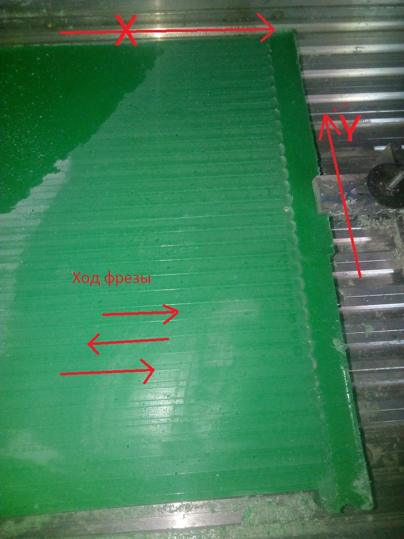

Здесь на картинке показал как ходила фреза.

Ступеньки более вероятно от нежесткого (подаренного!) станка, длинного вылета фрезы и/или ось шпиделя не перпендикулярна плоскости X-Y.
Нежесткость можно побороть уменьшить заглубление и подачу..
Неперпеникуярность - выставлением шпинделя.

Nick73 писал(а): ↑26 мар 2021, 12:13 фреза именно такая, по траектории прохода такие ступеньки. Если не затруднит подскажите какие фрезы использовать для выравнивания поверхности. Фрез есть много разных еще советские. Сильно не ругайте я только начал осваивать станок. По фрезам много почитал но какие применять для выравнивания поверхности?
Да любые правильно заточенные, если фрезеруете с вертикальным врезанием, то нужны фрезы с торцевыми зубьями, если нет, то не нужны. Быстрорез наверное будет лучше в данном случае, с 3-мя или 4-мя зубьями на фрезе вполне веселую рабочую подачу можно поставить, для фрезы 6-ки с полутра "десяток" на зуб я бы начинал, ну или до "десятки" уменьшить, если станок не успевает за шпинделем.

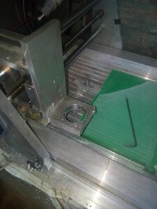

Вот станок, толщина боковых стенок 20мм, где крепиться шпиндель 15мм, шпиндель кресс. Шпиндель невозможно посадить неровно т.к он встает в посадочное место и зажимается. Рабочее поле 400 х 600мм

Висячие валы.....да на таком поле.... пиши пропало.
Mamont
Сообщения: 1667
Репутация: 391
Настоящее имя: Виталий
Откуда: РБ Минск
Re: Дефект при фрезеровке
Сообщение Mamont »
Nick73 писал(а): ↑ Шпиндель невозможно посадить неровно т.к он встает в посадочное место и зажимается.
Пф.... пластина в которую зажимается "шпиндель" может иметь как неперпендикулярный торец, так и за счет зазоров в отверстиях под винты можно немного отклонить влево-право.
Сделай какую нибуть приспособу, кусок проволки зигзагом согни, зажми конец в шпиндель и очерти ей круг на столе. Увидишь на сколько отличается высота при прохождении над столом

невозможно его отклонить влево-право, его поставил чуток зажал и все, он мертво сидит.

Ну понеслось, ради 15-20 кубиков снимаемого пластика в минуту всё залить в гранитЪ :cheesy:

Nick73 писал(а): ↑26 мар 2021, 12:57 невозможно его отклонить влево-право, его поставил чуток зажал и все, он мертво сидит.
У вас и весь портал может быть завален и отдельные элементы, быстрее проверить, чем спорить ;)

пробовал проволокой делать и очерчивать круг, все четко нет отклонений.

Значит все ок.
Сообщения: 2098
Вовсе не обязательно заливать в гранит. Если не ошибся там в качестве подшипников выступают латунные/бронзовые втулки. Чтобы они ходили по валу должен быть зазор, а значит и люфт. Но это здесь не так важно как то что кресс просто не держит нагрузку. Видно ведь что в одну сторону забирает глубже, в другую мельче. Это значит что фреза гуляет под нагрузкой фрезерования. Это нормально для легких станков.
Nick73 писал(а): ↑26 мар 2021, 13:07 пробовал проволокой делать и очерчивать круг, все четко нет отклонений.
С каких пор проволока стала эталоном лучше индикатора? Все четко в скольких сотках на 50мм радиуса измеряется?
Чтобы выставить шпиндель надо:
1. Выровнять поверхность 3-6мм фрезой (в зависимости от предполагаемого угла наклона шпинделя). Можно не всю, а только по окружности где буде ходить индикатор. Чем меньше фреза тем точнее будет измерение.
2. При помощи индикатора произвести проверку наклона шпинделя, выправить так чтобы при обкатке результат устроил.

nevkon писал(а): ↑ Но это здесь не так важно как то что кресс просто не держит нагрузку
Да что там кресс.... это особый класс станка "висячие валы". Выше головы не прыгнуть.
Проще взять весы-безмен, потянуть за край фрезы с усилием 3-5кг (больше такому станку нет смысла давать нагрузку). Посмотреть как отклоняется фреза на миллиметр или даже более.
Для такого станка такое качество скорее норма, чем деффект

В качестве подшипников Вы правы графитовые втулки весь станок на таких втулках и они все заменены. По поводу кресса он пока что новый и только вчера приступил к работе, дури у него мама не горюй. Смущает то что снимаю то я всего 0.5мм с этим и фанерный станок справиться. По поводу проволоки тоже согласен что не эталон, но для успокоения души ... 3-6 мм фрезой тоже пробовал с шагом 1мм тоже такая же беда. Я специально прошелся 6-кой что бы было заметнее огрех. Без разницы толстой фрезой прохожу или тонкой, заглубление хоть 0.5мм хоть 2 мм одна и та же беда. Индикатор к сожалению еще не приобрел.

Согласен что станок не жесткий, но снимать хоть 0.5 хоть 1 мм при любой подаче беда -то одинаковая , я же не метал фрезерую а полиэфирную смолу (брусок)

спасибо всем кому было не лень отвечать, проблема была банальной, подсказали, нужно было уменьшить шаг, а то, станок-манок, хилый не хилый , люфты-муфты :-) фрезерует - зеркало!!!
