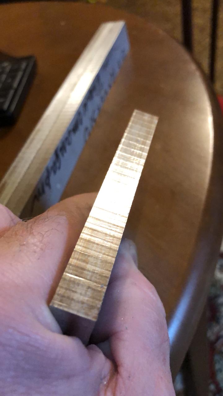

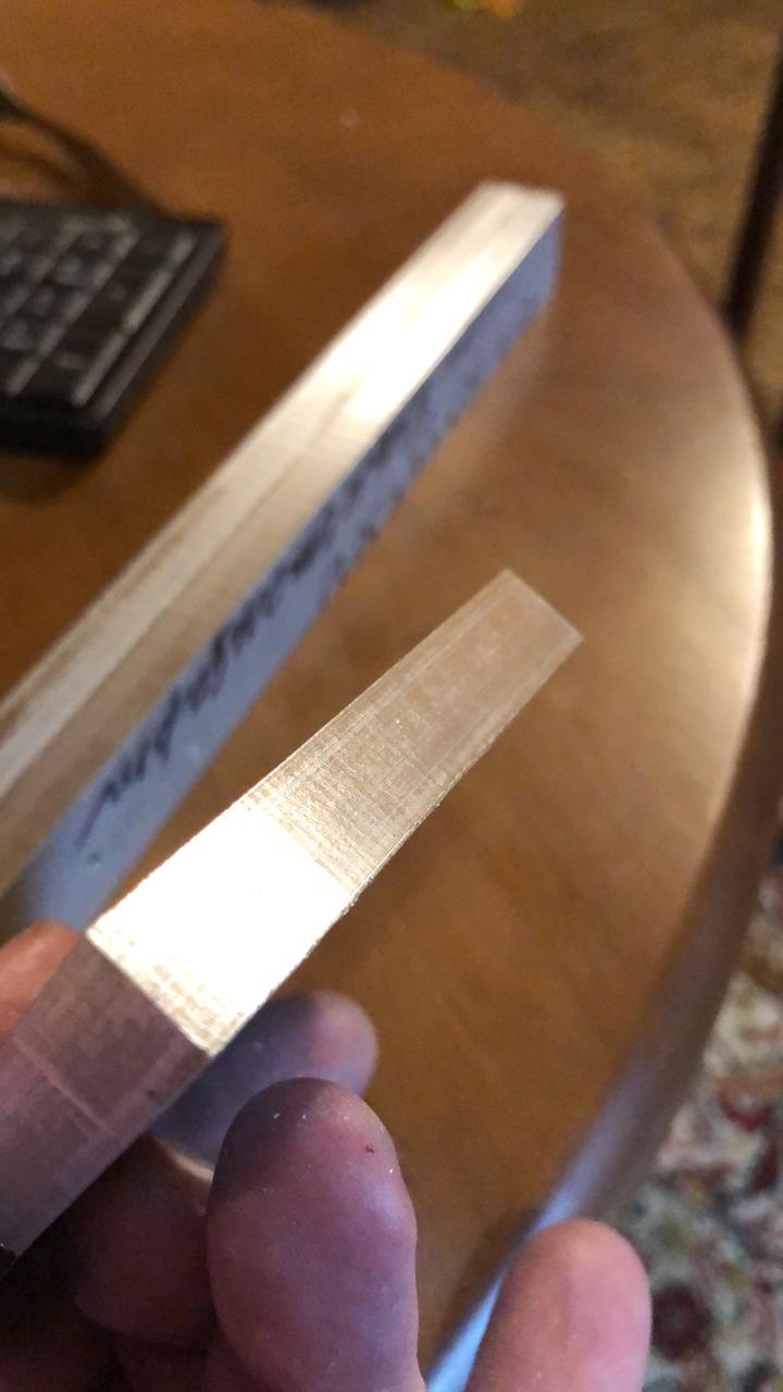

Добрый день.
Столкнулся с такой проблемой при фрезеровке дюрали.
Вдоль оси X (26560 просмотров) <a class='original' href='./download/file.php?id=153365&mode=view' target=_blank>Загрузить оригинал (64.86 КБ)</a>
Вдоль оси X
Вдоль оси Y (26560 просмотров) <a class='original' href='./download/file.php?id=153366&mode=view' target=_blank>Загрузить оригинал (63.02 КБ)</a>
Вдоль оси Y
Ось Х - два двигателя, Ось Y - один. Шпиндель 1.5 кВт, скорость 20000, подача 20 мм/сек. за один проход - 1 мм. Попутное.
Шаг 1/16. Фреза двухзаходная, диаметр 6 мм. Образуется такая вот "волна" симметричная, и равномерная. На вибрацию не похожа. Слишком ровная и одинаковая на двух разных деталях. От скорости подачи, направления фрезеровки, глубины выборки не зависит. И только когда идет фрезеровка по оси X, по Y - нет такой картины. ШВП 1605. Совпадение или нет, но расстояние между "гребнями волны" 5 мм.
В чем может быть причина?
Может ли это быть например из-за того, что возникает рассинхронизация (?!) двигателей по оси X?
Плата ВОВ LPT-DPTR 1.03 https://cnc-tehnologi.ru/chpu-kontrolle ... -dptr-1-03
Она "клонирует" сигналы по оси на два двигателя. (Y -> Y1->Y2), у меня подключено на ось X, но я так понимаю это роли не играет.
И вот чисто гипотетически - если на один из движков например сигнал приходит с задержкой, то возможен миниперекос портала в этот момент, который потом как-то синхронизируется...

Очень похоже на люфты в механике или на нехватку жёсткости станка

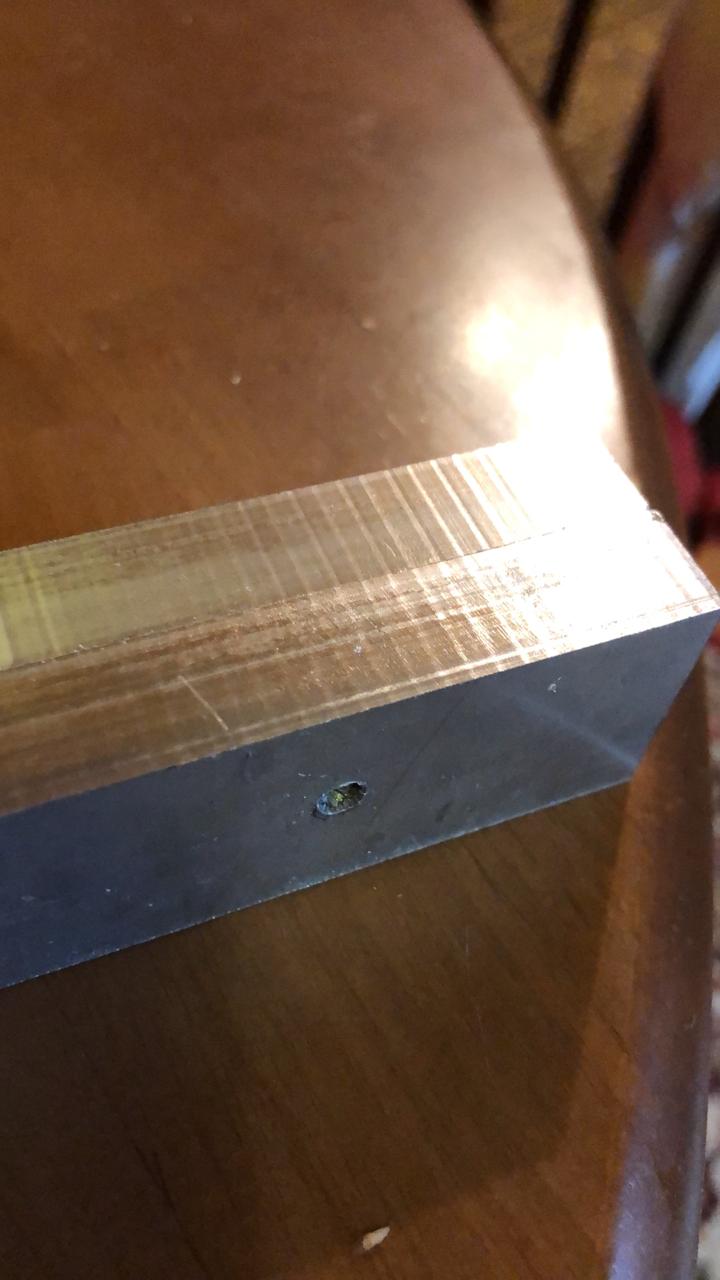

Вот две пластины. Люфты как бы одинаково совпадающие на обоих? (26536 просмотров) <a class='original' href='./download/file.php?id=153370&mode=view' target=_blank>Загрузить оригинал (62.82 КБ)</a>
neonas писал(а):Очень похоже на люфты в механике или на нехватку жёсткости станка
Возможно. Рельсы стоят хивины 20. по каждой оси по две хивиновские корретки на рельс. Но тогда почему только вдоль одной оси? Грешил на втулки. Поменял - результат не изменился.

Re: Дефект при фрезеровке
Должно быть по 4 каретки на ось.

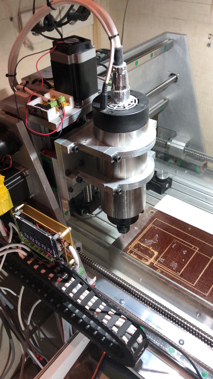

Вот фото станка. (26524 просмотра) <a class='original' href='./download/file.php?id=153371&mode=view' target=_blank>Загрузить оригинал (145.08 КБ)</a>
Вот фото станка.
frezeryga писал(а):Должно быть по 4 каретки на ось.
дык так и есть! я же написал - на рельс 2 на ось - два рельса.

Гребни слишком равномерные по шагу. От вершины до вершины какое растояние? Случаем не 5мм?
Сообщения: 2098
Подергать шпиндель вдоль портала - видимо в этом направлении жесткость не очень, плюс возможно какой-то из винтов (а может и оба) гнутые (раз уж шаг рисунка совпадает с шагом винта).
Обезменить станок и будет ясно.

А по лругой оси есть такая проблемма?

Sashalex24 писал(а):Гребни слишком равномерные по шагу. От вершины до вершины какое растояние? Случаем не 5мм?
да. я об этом писал. 5 мм - и писал, что ШВП 1605

Sashalex24 писал(а):А по лругой оси есть такая проблемма?
Нет. Фото в первом сообщении.
Причем на круглой выборке (к сожалению фото нет) таких следов нет.

торец на котором гребни вылезли обработан за один проход на всю глубину или за несколько? и на УП глянуть-бы на всяк случай - линия реза строго параллельна оси Х или хоть немного,но под углом?

niksooon писал(а):торец на котором гребни вылезли обработан за один проход на всю глубину или за несколько?
за 13 проходов по 1 мм. Дюраль 12.7 мм высотой

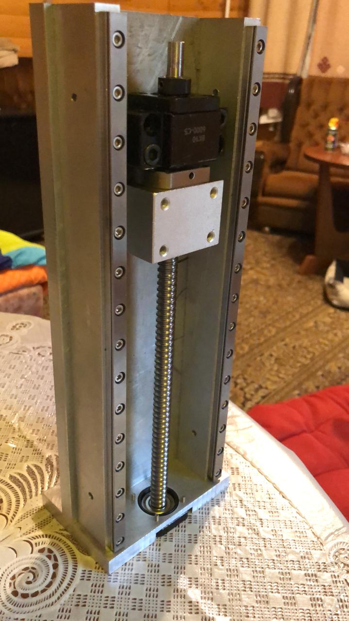

WhatsApp Image 2018-12-24 at 20.41.49.jpeg (26459 просмотров) <a class='original' href='./download/file.php?id=153377&mode=view' target=_blank>Загрузить оригинал (118.23 КБ)</a>
niksooon писал(а):торец на котором гребни вылезли обработан за один проход на всю глубину или за несколько? и на УП глянуть-бы на всяк случай - линия реза строго параллельна оси Х или хоть немного,но под углом?
Геометрия точеных деталей ровная. Вот из деталей собрана ось:
