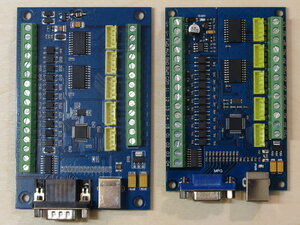

Приехала новая плата от "проверенного продавца". Увы, она ничем не отличается от моей. Рубль-в-рубль.
Ради интереса заменил свою плату на новую, не меняя настроек. Заработала также. Теперь даже не знаю что делать.... Спор открывать не вижу смысла - плата работает на все бабки (с моим конфигом) ... Пусть валяется в запасе наверное...

Andrey2970 писал(а): ↑ Приехала новая плата от "проверенного продавца". Увы, она ничем не отличается от моей. Рубль-в-рубль.
И что, размеры такие же, контакты те же (нет PWM), такой же разъём для MPG? Странно...
Я на днях получил от них же (HYONG) STB4100 - вполне себе приличная карта. Даже голографический логотип на микропроцессоре :D
У меня они обе теперь "валяются в запасе" :hehehe:
