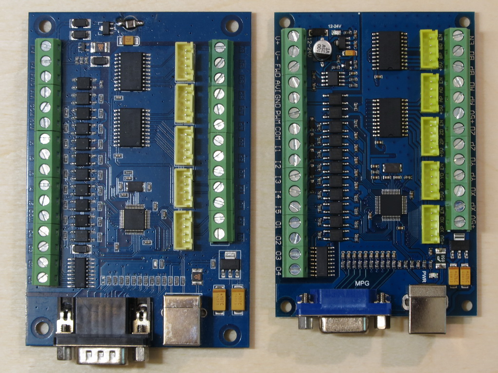

Приехала новая плата от "проверенного продавца". Увы, она ничем не отличается от моей. Рубль-в-рубль.
Ради интереса заменил свою плату на новую, не меняя настроек. Заработала также. Теперь даже не знаю что делать.... Спор открывать не вижу смысла - плата работает на все бабки (с моим конфигом) ... Пусть валяется в запасе наверное...
P.S. драйвера тоже приехали. Небо и земля. На токе 4 А (макс) моторы шуршат... Безмен на 50 кг не может остановить ни одну из осей. Моторы начали греться. после трехчасового прогона пирометр показал 61 градус на осях Х и У. Насколько это критично?? Провод ПЭВ-2 выдерживает температуру до 120 градусов вроде... В принципе, есть возможность организовать принудительное охлаждение шаговиковв. Драйвера больше 49 градусов не нагревались, но там обдув турбинкой
Курдль
Сообщения: 1060
Репутация: 282
Откуда: Msk
Re: STB5100 USB MOTION CARD
Сообщение Курдль »
Andrey2970 писал(а): Приехала новая плата от "проверенного продавца". Увы, она ничем не отличается от моей. Рубль-в-рубль.
И что, размеры такие же, контакты те же (нет PWM), такой же разъём для MPG? Странно...
Я на днях получил от них же (HYONG) STB4100 - вполне себе приличная карта. Даже голографический логотип на микропроцессоре :D
У меня они обе теперь "валяются в запасе" :hehehe:

Курдль писал(а): размеры такие же, контакты те же (нет PWM), такой же разъём для MPG?
Да, да и да )))

Значит и эти забили на приличия :(
Спокойно и неспешно открывайте спор, если полученная карта отличается от картинки на сайте. Укажите на перечисленные мной расхождения.
Нечистых на руку продавцов надо наказывать. А спор снижает их рейтинг на Али.
