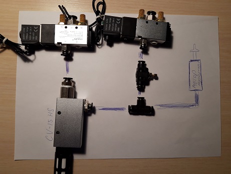

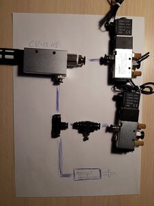

Хочу собрать в место трехходового клапана и вакуумного компрессора такую схему.
555.jpg (4567 просмотров) <a class='original' href='./download/file.php?id=193521&sid=003d9b39fb19b8ae29f8a6f931cd5eaf&mode=view' target=_blank>Загрузить оригинал (59.91 КБ)</a>
Вопрос.Расход воздуха через всю систему какой будет, если компрессор работать будет с ресивером на 10л. Не будет бабушка соседка стучать по батареям, когда буде работать компрессор на 6 кг/см2. Есть ли такому компрессору альтернатива .

Дед Иван писал(а): ↑ Вопрос.Расход воздуха через всю систему какой будет, если компрессор работать будет с ресивером на 10л. Не будет бабушка соседка стучать по батареям, когда буде работать компрессор на 6 кг/см2.
Расход воздуха надо смотреть по характеристикам эжектора. От объема ресивера расход не зависит.
Если установщик будет стоять дома, лучше от эжектора отказаться: мало того, что компрессор будет работать, так еще эжектор будет шипеть и это точно не порадует ни бабушку-соседку ни домашних.
Для дома, imho, вакуумный насос удобнее.

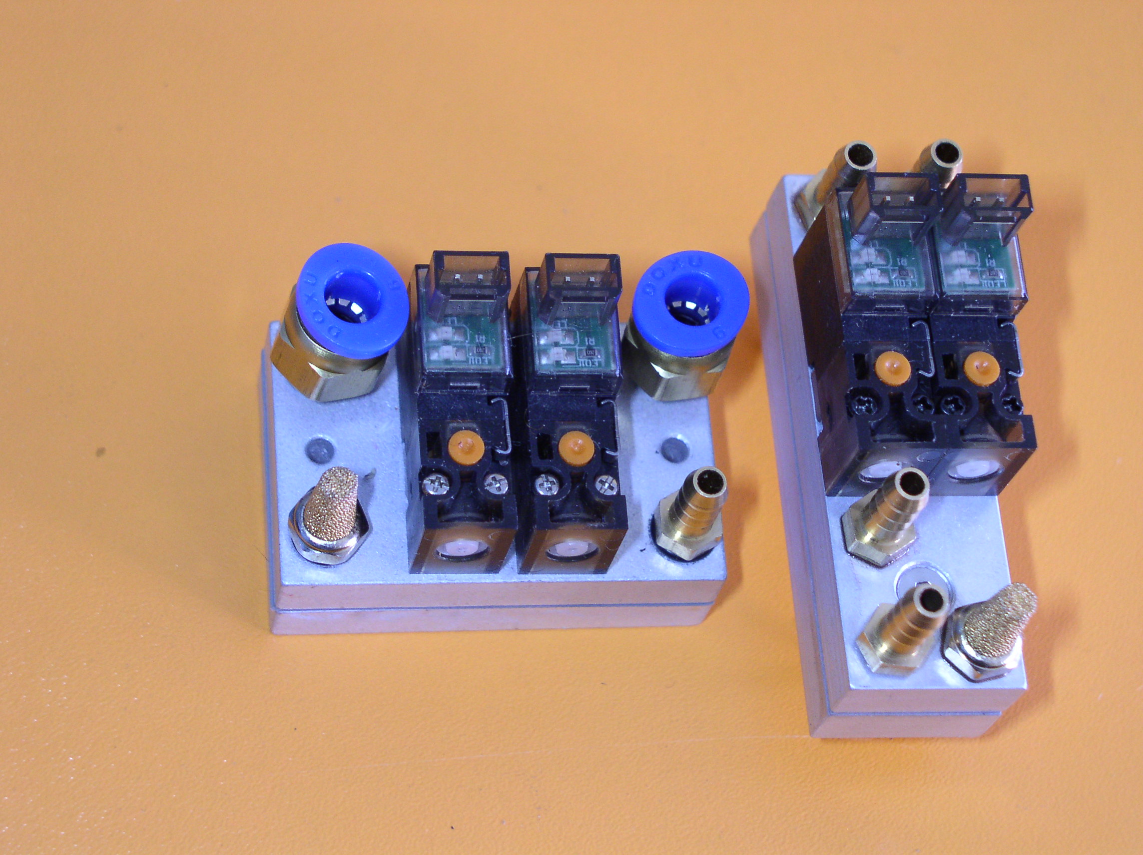

Клапана для станка на монтажной плите.
P1010026.JPG (4373 просмотра) <a class='original' href='./download/file.php?id=194046&sid=003d9b39fb19b8ae29f8a6f931cd5eaf&mode=view' target=_blank>Загрузить оригинал (608.75 КБ)</a>

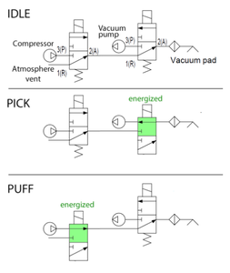

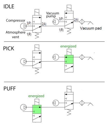

Вчера столкнулся вот с такой еще проблемой. Перед взятием элемента головкой, в нее подается сжатый воздух давление 0.02кПа, Когда голова встает над фидером подачи ленты легкий элемент( например резистор типа 1206 ) сдувается со своего места при опускании в низ головы. Вакуум включается только в момент когда голова достигает высоты для взятие детали. Поджимая давление воздуха в трубопроводе элемент сдувается с места только с разной высоты. Экспериментировал с программой по разному, изменение времени взятие и времени установки элемента на плату результата не дал .
Программа упорно выполняет такую логику работы: Двигаясь за элементом к фидеру подачи, давление в голове положительное, при контакте головки с элементом включается вакуум. Элемент забирается из ленты и переносится на плату . На плате он ставится на место, вакуум отключается и подается положительное давление. и т. д.
В идеале логика работы должна быть такой. Двигаясь за элементом к фидеру подачи, в голове создается вакуум. Элемент забирается из ленты и переносится на плату . На плате он ставится на место. Подается положительное давление в голову на время например t=10 мс . Голова поднимается вакуум включается . Тем самым создается сброс элемента а дальше по кругу и т. д.
Кто сталкивался с такой проблемой и ее реализацией?

примерно по этой логике оно и работает. Вообще странно, что выдув у вас включается в другое время кроме как при постановке элемента на плату. Так быть не должно. Рекомендую проверить, все ли правильно у вас с настроено и подключено и в какой момент срабатывает актуатор включения выдува
У меня стандартно, как наверное и у большинства, постоянно работает небольшой типа аквариумного насос. Воздух через соленоид подключен к голове и этот соленоид открывается исключительно только тогда, когда элемент установлен. Если бы соленоид открылся бы в другое время, грешил бы на неисправность контроллера, т.к. софт ранее нормально отрабатывал

На вашей машине скорее всего трех ходовой клапан работает не правильно. По началу я тоже не нарадовался в работе станка . Когда стал увеличивать скорость работы станка выяснилось что изначально не правильно подключил 3х ход клапан. Сейчас клапан работает правильно сдувает или засасывает воздух, поэтому и возникла проблема с сдуванием элемента из ленты.
Если один конец клапана соединить с атмосферой а другой с вакуумным компрессором то за счет прилипания элемента к пасте он остается на месте и взятие происходит нормально. Вот здесь также с этой проблемой борются.
https://groups.google.com/g/openpnp/c/R ... anowXOBAAJ
https://groups.google.com/g/openpnp/c/o ... UvXeceBgAJ
Придётся увеличить количество клапанов на одну головку в два раза и управлять ими отдельно каждым.
Vacuum Idle Pick Puff.png (4006 просмотров) <a class='original' href='./download/file.php?id=195379&sid=003d9b39fb19b8ae29f8a6f931cd5eaf&mode=view' target=_blank>Загрузить оригинал (37.48 КБ)</a>
Увеличится при этом скорость установки элементов ?
