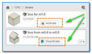

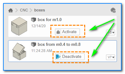

Ну всё гайки закручивают конкретно, с очередным обновлением появилась такая штука:
2021-02-28_113028.png (2656 просмотров) <a class='original' href='./download/file.php?id=192773&mode=view' target=_blank>Загрузить оригинал (16.97 КБ)</a>
Судя по предупреждению теперь в течение месяца доступно для изменения 10 чертежей, все остальные в деактивированном состоянии не доступны для изменения.

selenur писал(а): ↑ Ну всё гайки закручивают конкретно, с очередным обновлением появилась такая штука:
С добрым утром)
Так ещё в сентябре ж анонсировали эти обновления, всё уж обсудили три десятка страниц назад - куда бежать, как спасаться, как на удочку подцепили доверчивых халявщиков))
selenur писал(а): ↑ Судя по предупреждению теперь в течение месяца доступно для изменения 10 чертежей, все остальные в деактивированном состоянии не доступны для изменения.
Не в течении месяца. а просто одновременно можно только с 10 документов редактировать. нужны другие - деактивируйте что нибудь, и активируйте нужные -->> viewtopic.php?p=600348#p600348

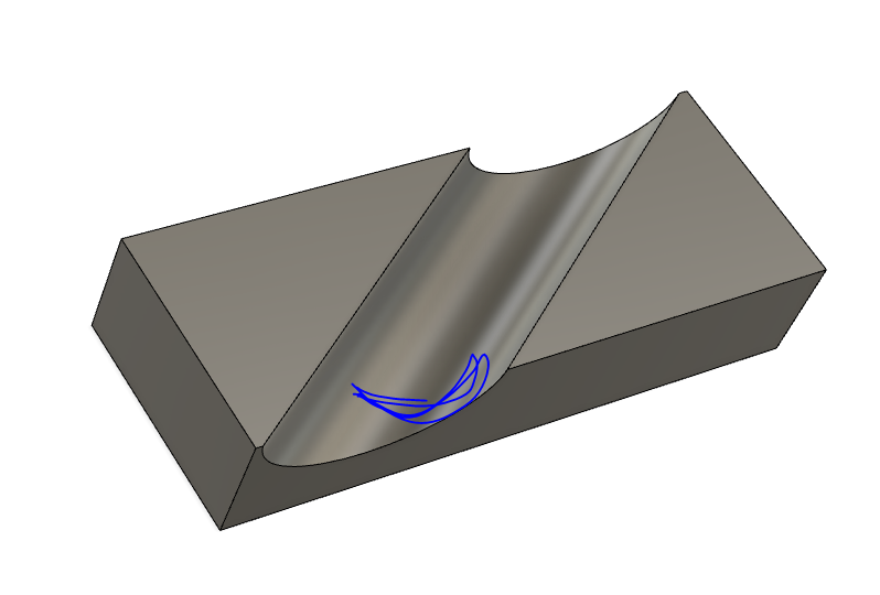

начал знакомиться с 3д и чето залип :)
какая стратегия хорошо пойдет для такой канавки?

Re: Fusion 360
Parallel

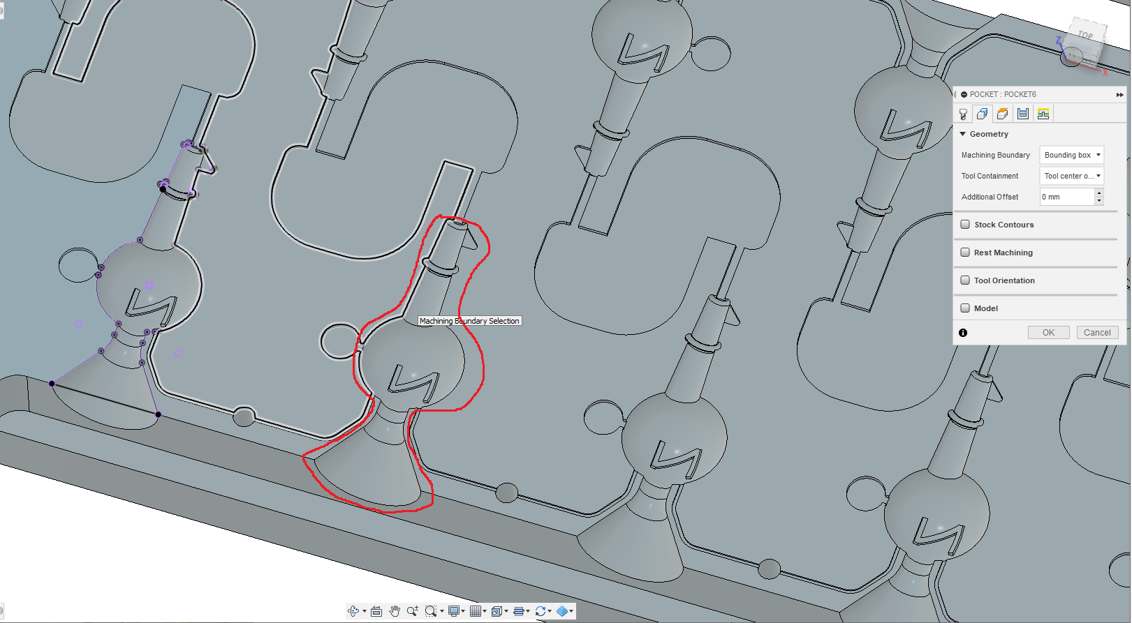

Друзья, уже терпение на исходе :cry:
Как выбрать именно то что выделено красным?
неужто доп геометрию рисовать - это просто адова куча лишнего времени
