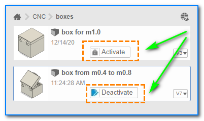

Ну всё гайки закручивают конкретно, с очередным обновлением появилась такая штука:
2021-02-28_113028.png (2761 просмотр) <a class='original' href='./download/file.php?id=192773&sid=efdf2dd9ca2df8f01e3482f7a12704f5&mode=view' target=_blank>Загрузить оригинал (16.97 КБ)</a>
Судя по предупреждению теперь в течение месяца доступно для изменения 10 чертежей, все остальные в деактивированном состоянии не доступны для изменения.

selenur писал(а): ↑ Ну всё гайки закручивают конкретно, с очередным обновлением появилась такая штука:
С добрым утром)
Так ещё в сентябре ж анонсировали эти обновления, всё уж обсудили три десятка страниц назад - куда бежать, как спасаться, как на удочку подцепили доверчивых халявщиков))
selenur писал(а): ↑ Судя по предупреждению теперь в течение месяца доступно для изменения 10 чертежей, все остальные в деактивированном состоянии не доступны для изменения.
Не в течении месяца. а просто одновременно можно только с 10 документов редактировать. нужны другие - деактивируйте что нибудь, и активируйте нужные -->> viewtopic.php?p=600348#p600348

selenur писал(а): ↑28 фев 2021, 09:32 Судя по предупреждению теперь в течение месяца доступно для изменения 10 чертежей, все остальные в деактивированном состоянии не доступны для изменения.
не подсказывай, а то так и сделают . Пробывал invertor, не зашло
