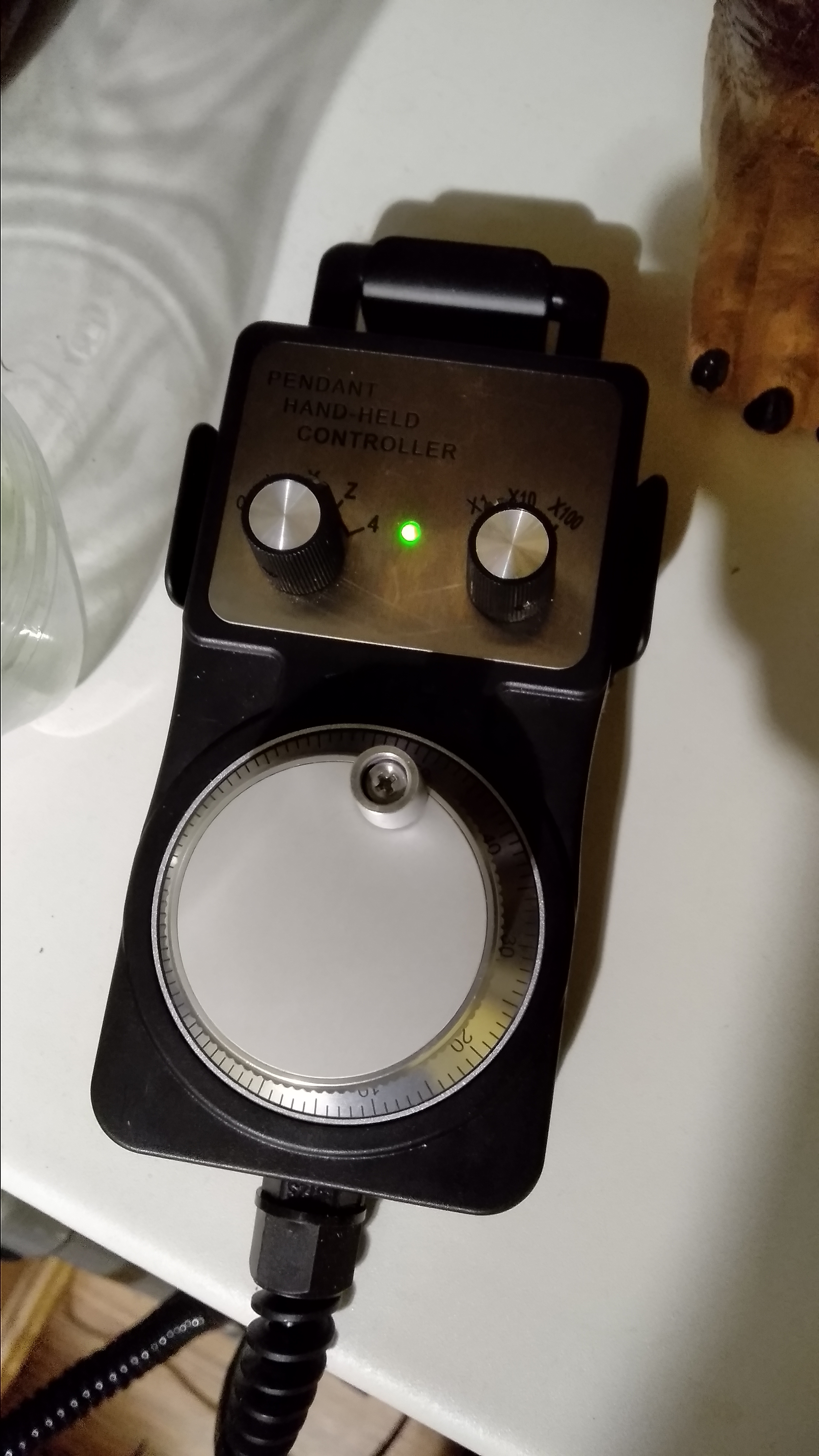

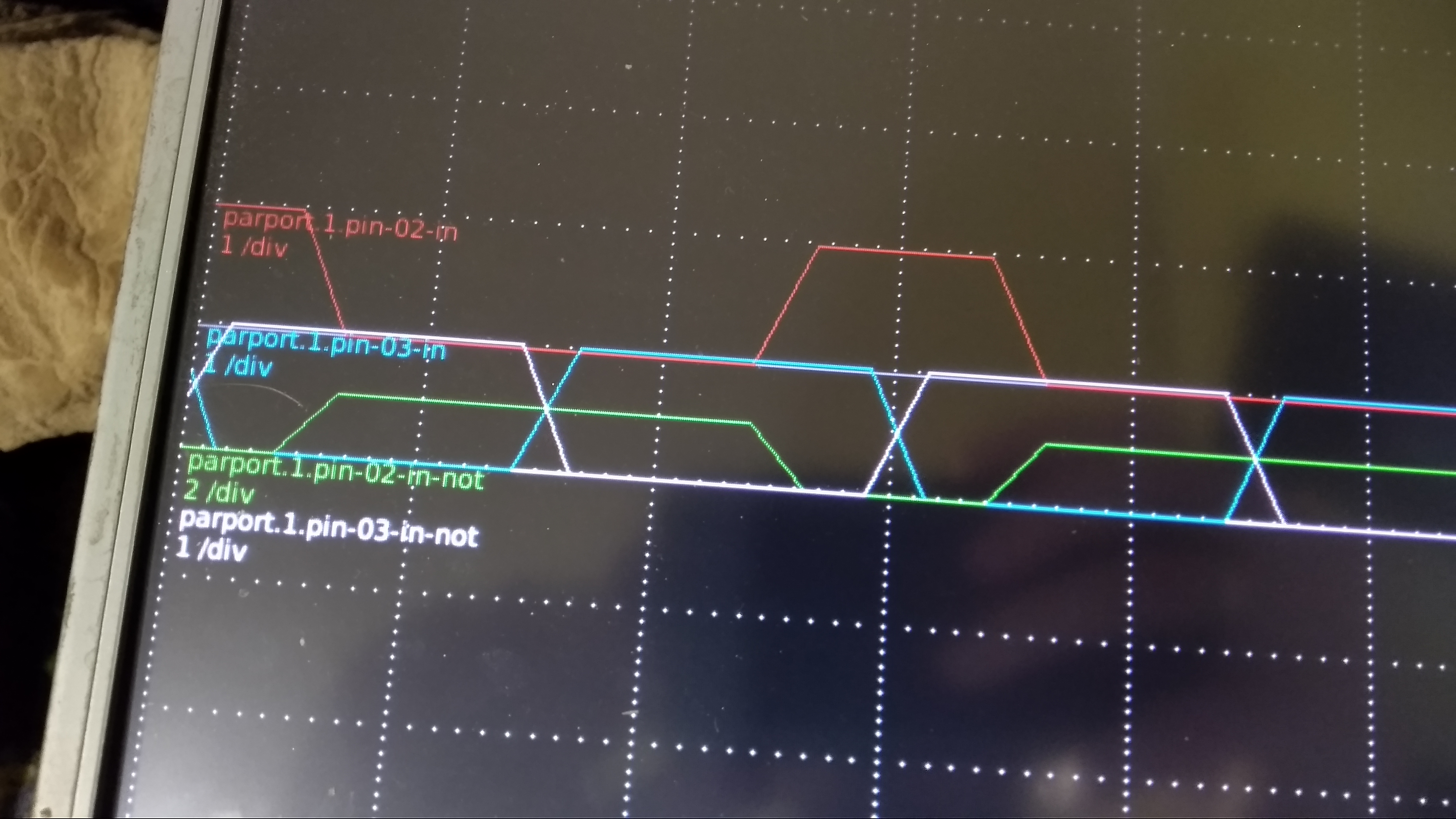

Привет парни, пытаюсь подружить свой станок с пультом, и имею такую же проблему. Произвольное движение осей независимо от выбора переключателя x, y или z и даже одновременное движение всех осей. подключен пульт напрямую к LPT порту, сам же порт - это доп карта в PCI слот. Адрес слота вроде указал верный, в Hal-метре при выборе сигнала encoder-counts значения меняются как в плюс, так и в минус. настройка файла конфигурации в соответствии с рекомендациями на сайте http://linuxcnc.org/docs/2.7/html/examples/mpg.html
разобрал пульт, внутри всё как и описано выше по теме, крутилка и пара переключателей, никаких доп элементов. Посему напрашивается вопрос, чтобы избежать таких же глюков - припаять резисторы для подтяжки к земле по 4,7-10кОм на ноги х1, х10, х100 и выбор осей x, y, z, a?

Если без опторазвязки, то сделай подтяжку конечно

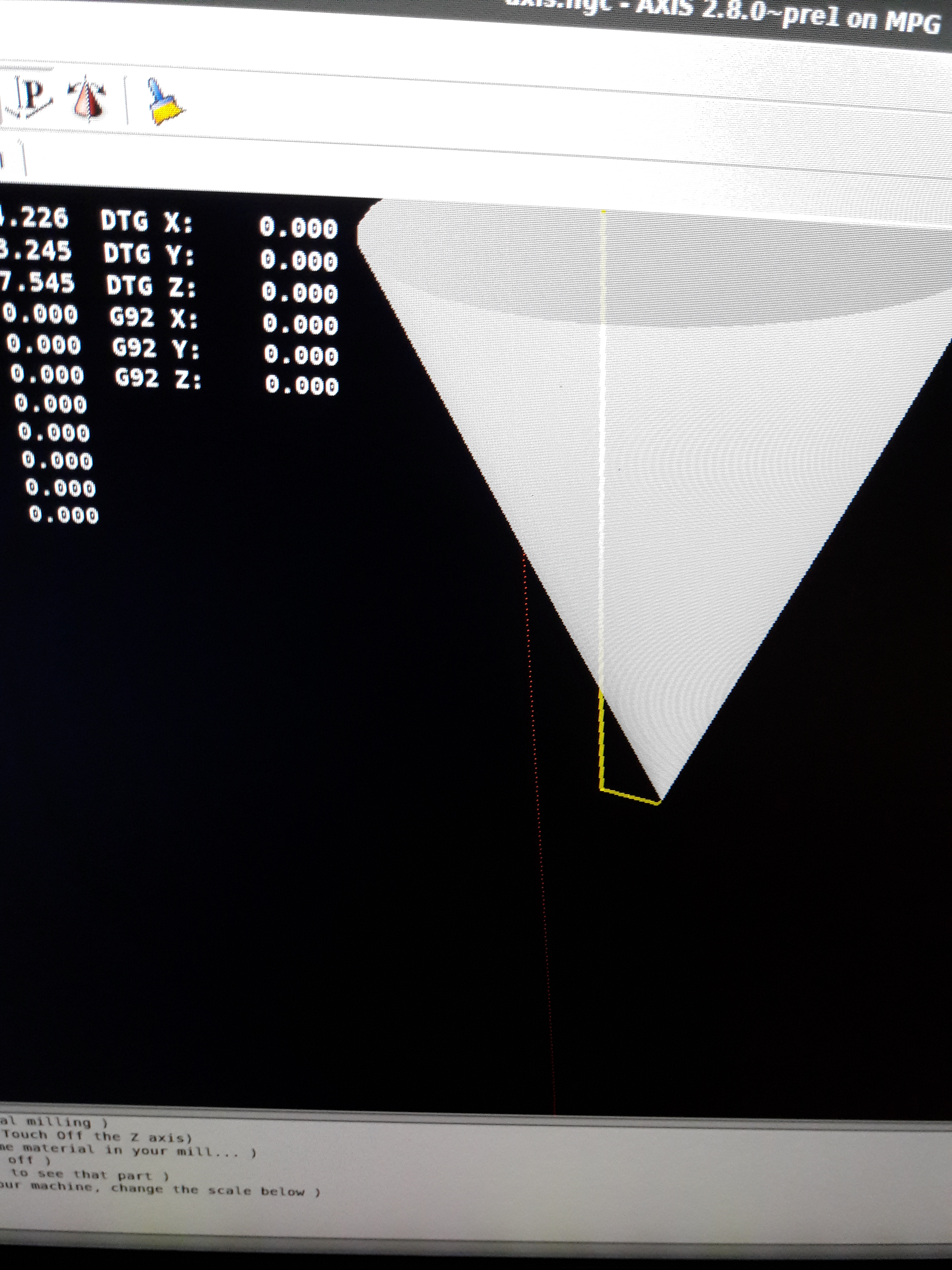

Пытаюсь прикрутить аналогичный пульт к линукс 2.8 ,правда на немного не обычном компьютере .После добавления JOG PENDANT в castom.hal
или просто в HAL ,EMC не грузится ,пишет parametr or pin 'axis.0.jog-vel-mode' not faund. В профильной теме спрашивать без толку. На простом компьютере это скорее всего что бы обозначало ?

Там скорее всего имя пина в 2.8 поменялось, в линуксунц 2.8 переименовали много всего, поэтому старые инструкции от 2.7 нужно воспринимать иносказательно. Но это не точно.

гражданинъ писал(а): ↑ 'axis.0.jog-vel-mode'
исправь на это: 'axis.x.jog-vel-mode'
должно работать
и везде,где стаит ноль,на х,где 1 на у,ну и так далее

О! Спасибище ! Это победа ! Заменил все и поправил ряд следующих ошибок .Там были проблемы переноса части строк при копировании .Загрузилось ! Сейчас спаяю макет и буду пробовать . Сейчас получился общий HAL . Обязательно ли JOG PENDANT в castom .hal надо ?

Всё переделал . JOG вставил в custom ,в основном HALе вручную добавил семь входов, загружается без ошибок . Продолжимс....
Короче всё поехало! Единственное ,пока в тысячных долях, увидел в координатах ,так на глаз не заметно .Надо настраивать как то шкалы перемещений .Теперь разберёмся !Что и как делал теперь уже изложу там где начал мытарства ! Вот к этим решениям нельзя прийти с помощью логики и чтения доков написанных специалистами для самих себя на их языке !Поэтому и задаём возможно глупые на их взгляд вопросы !
Вот подвинул на пару миллиметров ! (3327 просмотров) <a class='original' href='./download/file.php?id=192419&mode=view' target=_blank>Загрузить оригинал (3.95 МБ)</a>

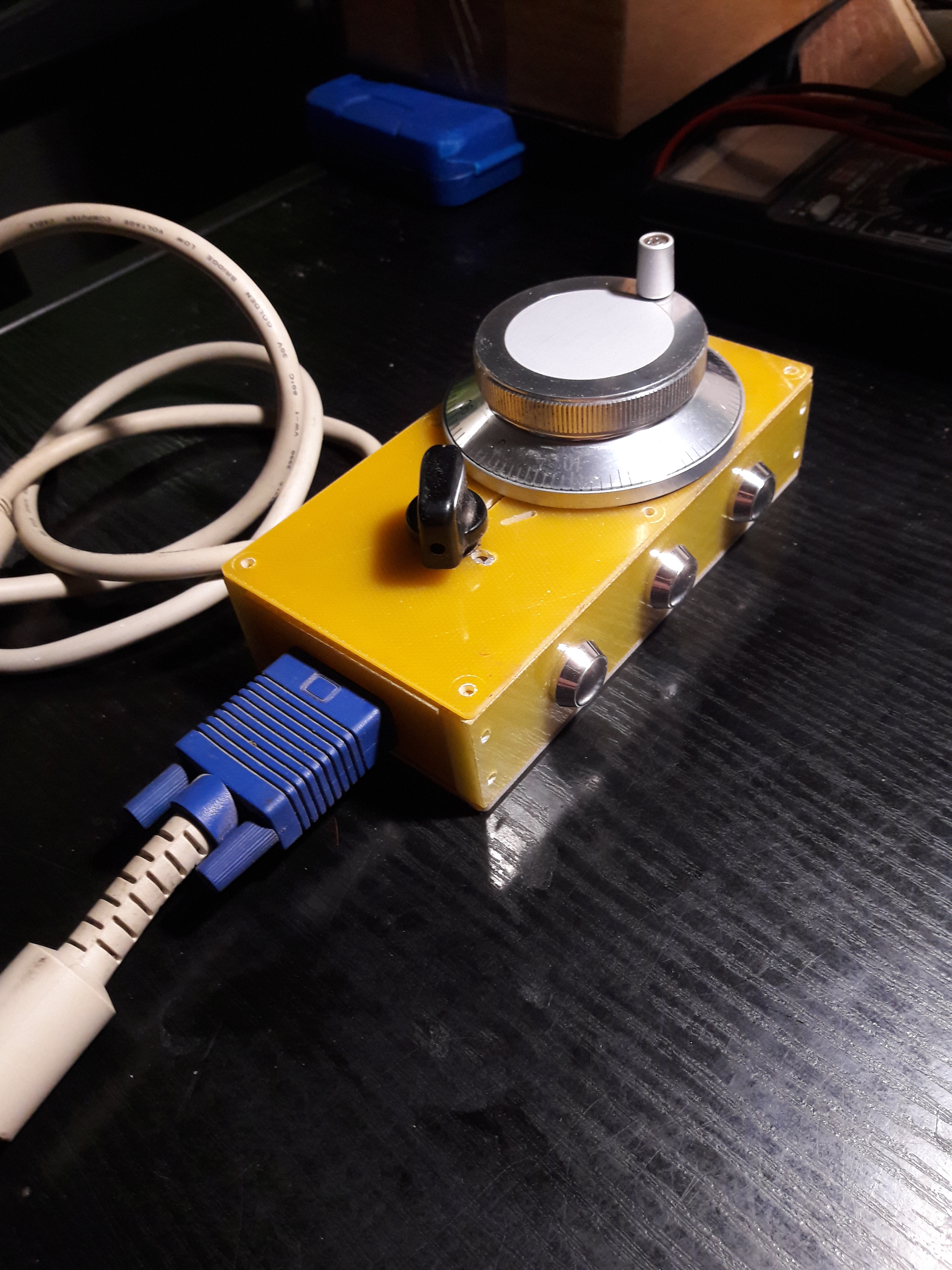

Всё поехало как надо ,просто в моём случае кнопки выбора осей общий притянул резистором к 3.3 вольта ,а множитель просто на ноль.Выставил 0.1мм на тик и 0.01 мм. С третьим режимом есть заморочка.Главное всё поехало и софтлимиты не нарушает !Позволяет хоть все 3 оси двигать одновременно !Осталось выбрать дизайн и запилить корпус, кабель потребуется 10и проводный мягкий ,в HDMIном сколько интересно?

VGA тоже не плохо подошёл!

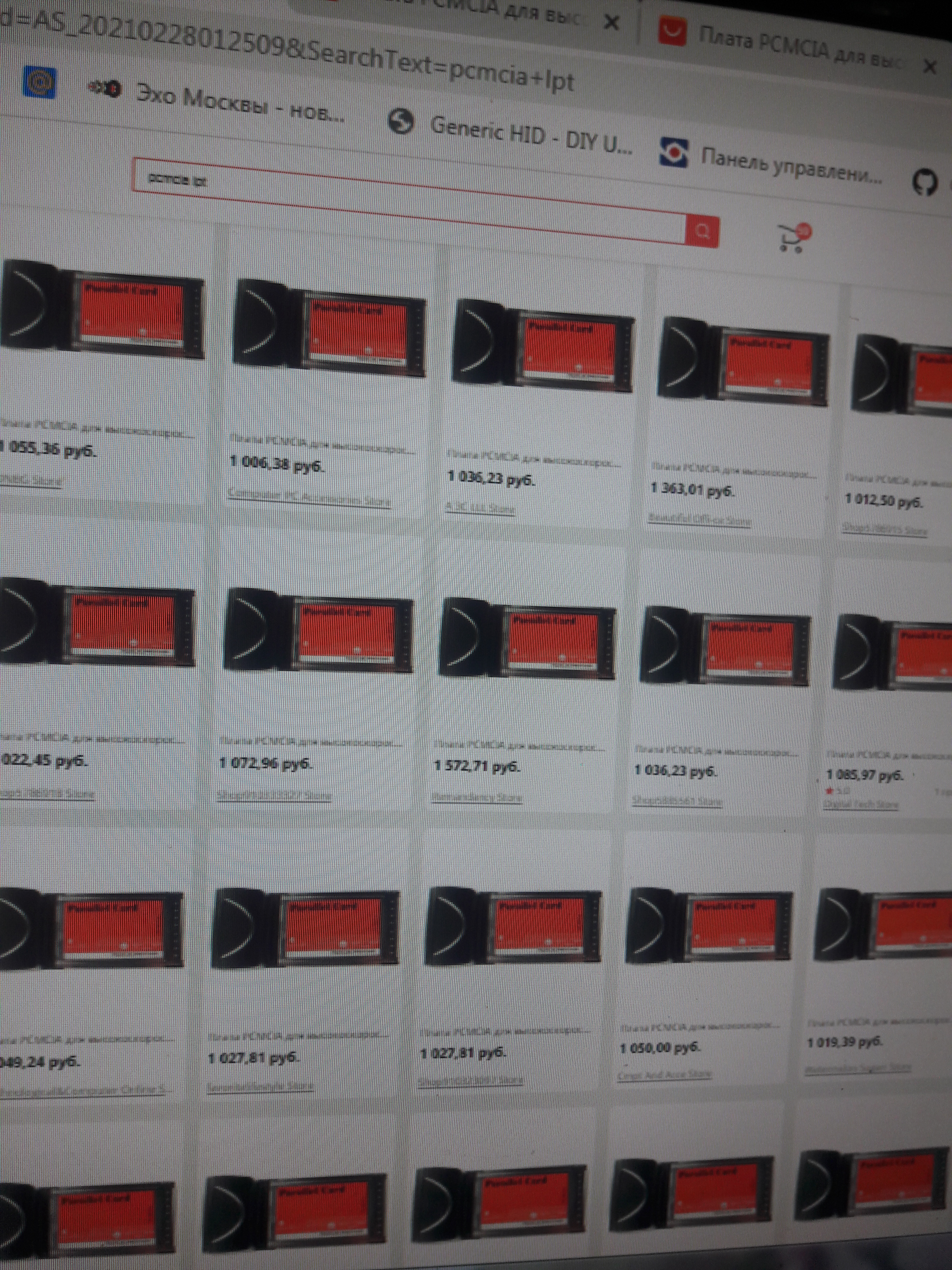

Ещё один вопрос . На али есть переходники LPT-PCMCIA для ноута . Не удастся ли прикрутить пульт через него к Linux CNC 2.8 ? На сколько это бредовая идея ?
Re: Подключение штурвала.
гражданинъ писал(а): ↑ Для попытки прикрутить пульт через СОМ порт (я не сдюжил)
А в чем проблема-то?
гражданинъ писал(а): ↑ переходники LPT-PCMCIA для ноута . Не удастся ли прикрутить пульт через него к Linux CNC 2.8 ?
Должно работать. Вроде бы это должны быть "честные" LPT (ну, то есть доступные через аппаратные регистры, а не посредством софтового драйвера, как USB-LPT).
гражданинъ
Сообщения: 1034
Репутация: 170
Сообщение гражданинъ »
Сергей Саныч писал(а): ↑ А в чем проблема-то?
Разума не хватило ! И огород с минус 12 вольт не вселяет надежды .А с этим тогда попробую наверное ,спасибо ! Ценник не велик .
Заказал,через месяц пошшупаем.
Только как выбрать ? Ассортимент зашкаливает ! (3135 просмотров) <a class='original' href='./download/file.php?id=192796&mode=view' target=_blank>Загрузить оригинал (7.33 МБ)</a>
Последний раз редактировалось гражданинъ 28 фев 2021, 18:12, всего редактировалось 1 раз.
У меня подобный на ноуте не заработал - не было нужного драйвера и видится системой только как 2 серийных порта. (ОС для МЕСЫ ставил 64бит, уже точно не помню)
С тем же чипом, но переходник для ПК заработал и видится как LPT порт, правда там установлен Debian Wheezy.

Переходник давно пришёл ,но экспериментов скорее всего не будет ибо полностью перевёл систему на Orange Pi ,там пинов хватает и так. В пульте пины кнопок осей пришлось подтянуть к минусу через маломощные диоды ,так вот они не сдюжили нагрузки ,оси начали не включаться и не отключаться ,я грешил на китайские кнопки ,но оказалось диоды .Под рукой не оказалось ни чего другого кроме зелёных индикаторных светодиодов и они прекрасно справляются с задачей ,посмотрим как они долговечны.
