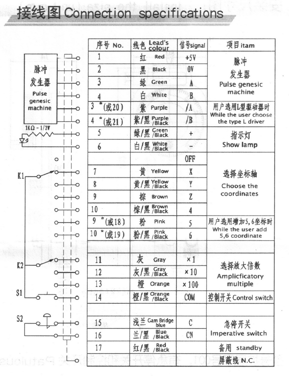

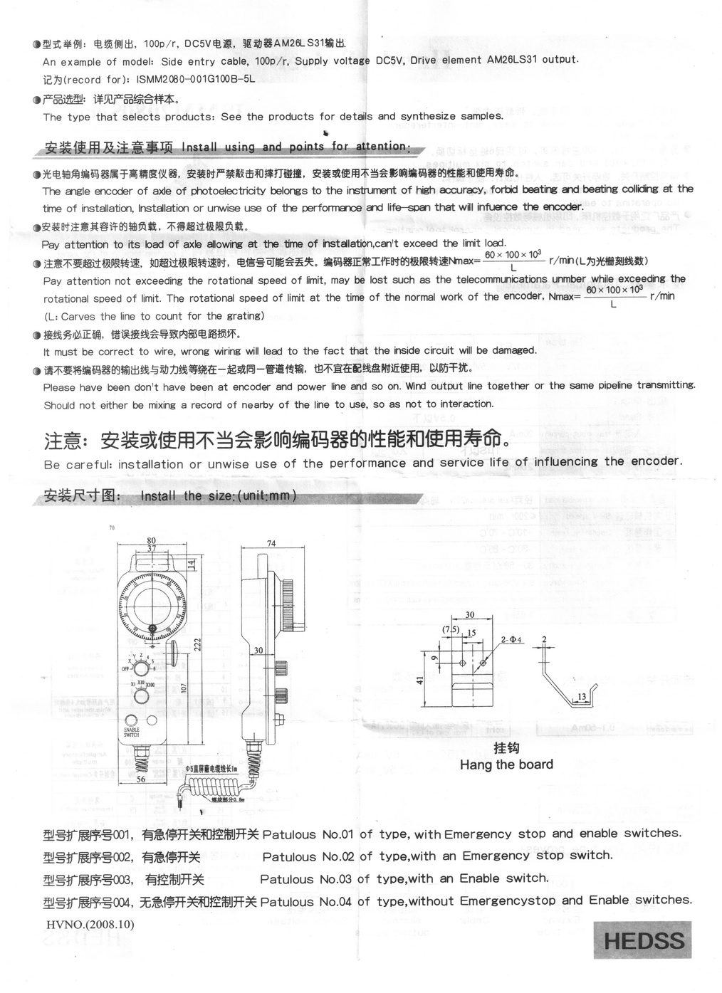

Ну да, джогить оси. На пульте два переключчателя - оси с 1 по 6 и множитель - 1-10-100, кнопка enable и аварийка. Насчитал 22 жилы в проводе. Листик прилагался со схемкой проводов по цветам, завтра отсканирую - выложу
Milk
Сообщения: 212
Зарегистрирован: 05 июл 2011, 15:09
Re: Подключение штурвала.
Сообщение Milk »
Вот чем снабдили китайцы.
Pulser1.jpg (7540 просмотров) <a class='original' href='./download/file.php?id=2203&mode=view' target=_blank>Загрузить оригинал (421.87 КБ)</a>
Pulser2.jpg (7540 просмотров) <a class='original' href='./download/file.php?id=2204&mode=view' target=_blank>Загрузить оригинал (366.13 КБ)</a>
Подключение покрупнее (7540 просмотров) <a class='original' href='./download/file.php?id=2205&mode=view' target=_blank>Загрузить оригинал (339.7 КБ)</a>

Сегодня приобрел контроллер PCI - LPT. Вот что думаю - а может китайскую Breakout Board(которую пытался подцепить http://www.chipmaker.ru/topic/63677/) подключить к этому делу. Как думаете стоит или нет? Или не заморачиватьсяя и подключить просто к порту? Еще, как разъем lpt припаять. У меня просто пучок из 22 жил на конце провода и все. По схеме как-то странно - 17 пинов нумерованы, причем 3,4 два раза - непонятно как-то. В общем разбираюсь...
Твоя плата Breakout Board скорее всего на оптопарах, а им нужен ток(сигнал). В твоем пульте "сухие"кнопки. Возможно прийдется кнопки подключать к +5в и ставить резисторы.
Так на плате должен быть +5 (по идее между землей и входом/выходом LPT должно быть 5 вольт). Через нее должно быть удобнее и паять ничего не надо будет провода зажмешь в клемники бреакаута и все.
В твоем описалове описан 21 провод +1 наверное земля.
