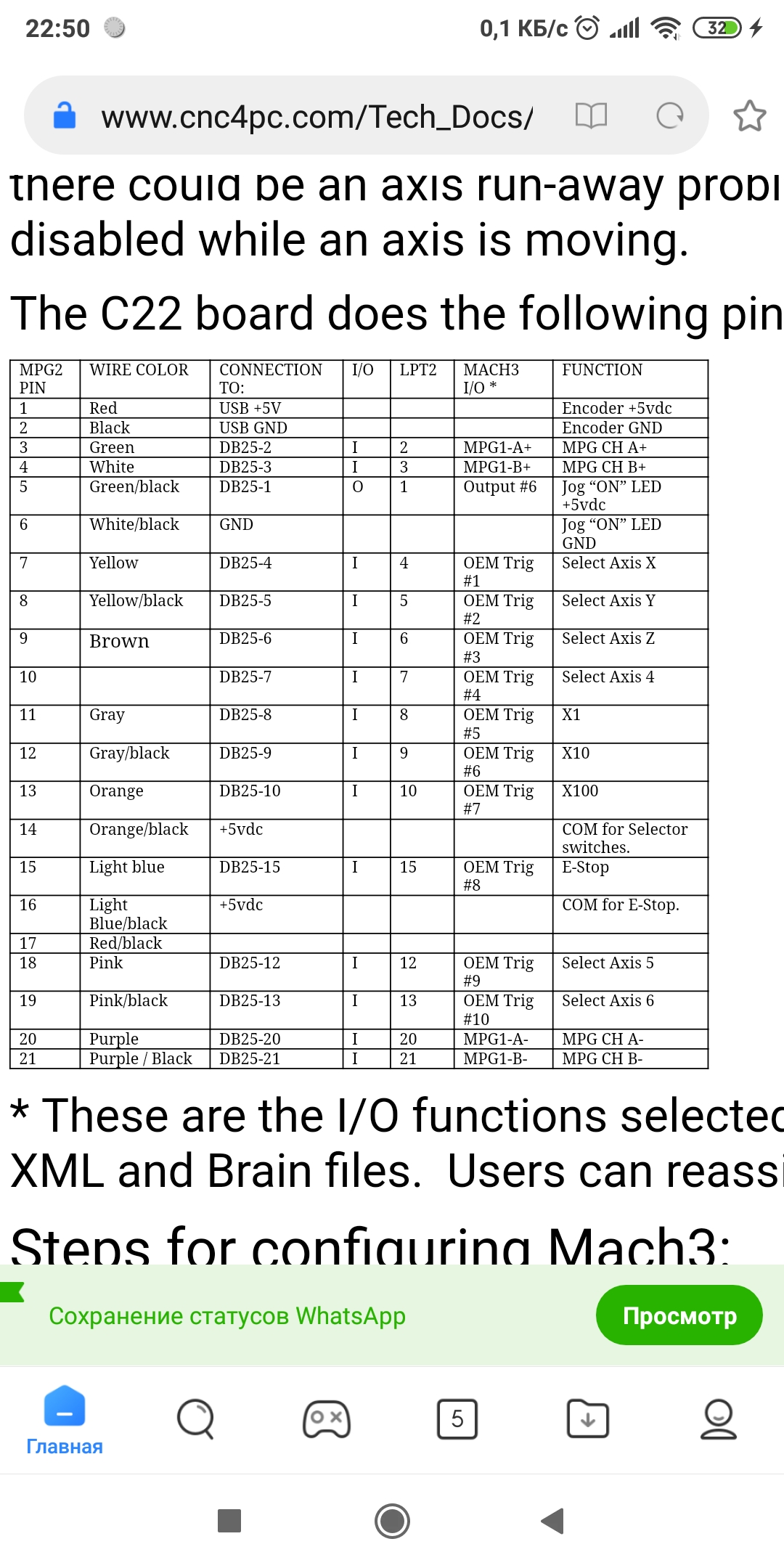

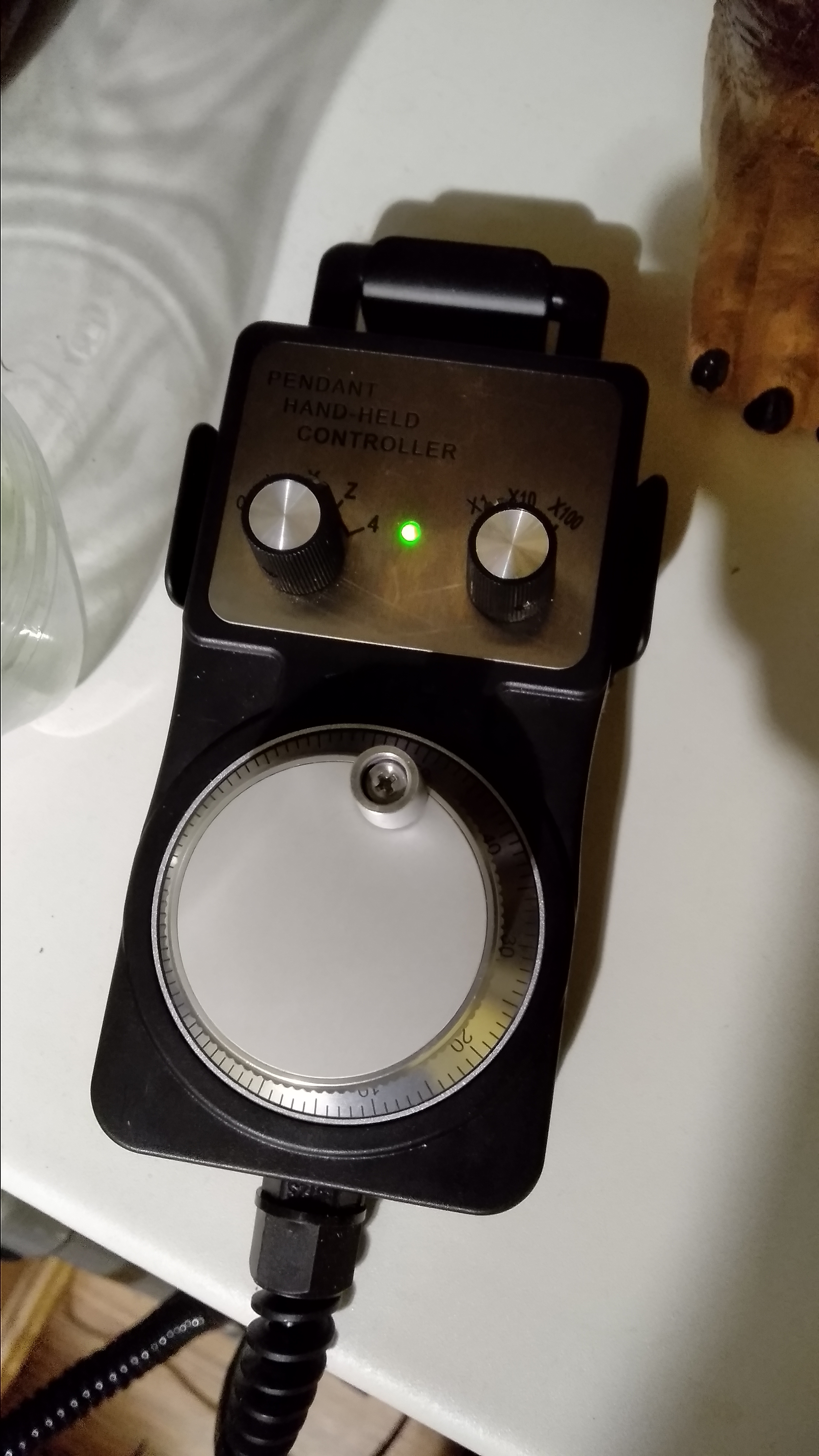

Привет парни, пытаюсь подружить свой станок с пультом, и имею такую же проблему. Произвольное движение осей независимо от выбора переключателя x, y или z и даже одновременное движение всех осей. подключен пульт напрямую к LPT порту, сам же порт - это доп карта в PCI слот. Адрес слота вроде указал верный, в Hal-метре при выборе сигнала encoder-counts значения меняются как в плюс, так и в минус. настройка файла конфигурации в соответствии с рекомендациями на сайте http://linuxcnc.org/docs/2.7/html/examples/mpg.html
разобрал пульт, внутри всё как и описано выше по теме, крутилка и пара переключателей, никаких доп элементов. Посему напрашивается вопрос, чтобы избежать таких же глюков - припаять резисторы для подтяжки к земле по 4,7-10кОм на ноги х1, х10, х100 и выбор осей x, y, z, a?
Re: Подключение штурвала.
Пульт (3584 просмотра) <a class='original' href='./download/file.php?id=190157&mode=view' target=_blank>Загрузить оригинал (2.6 МБ)</a>
Пульт

По такой схеме подключено к LPT (3584 просмотра) <a class='original' href='./download/file.php?id=190159&mode=view' target=_blank>Загрузить оригинал (572.71 КБ)</a>

Если без опторазвязки, то сделай подтяжку конечно

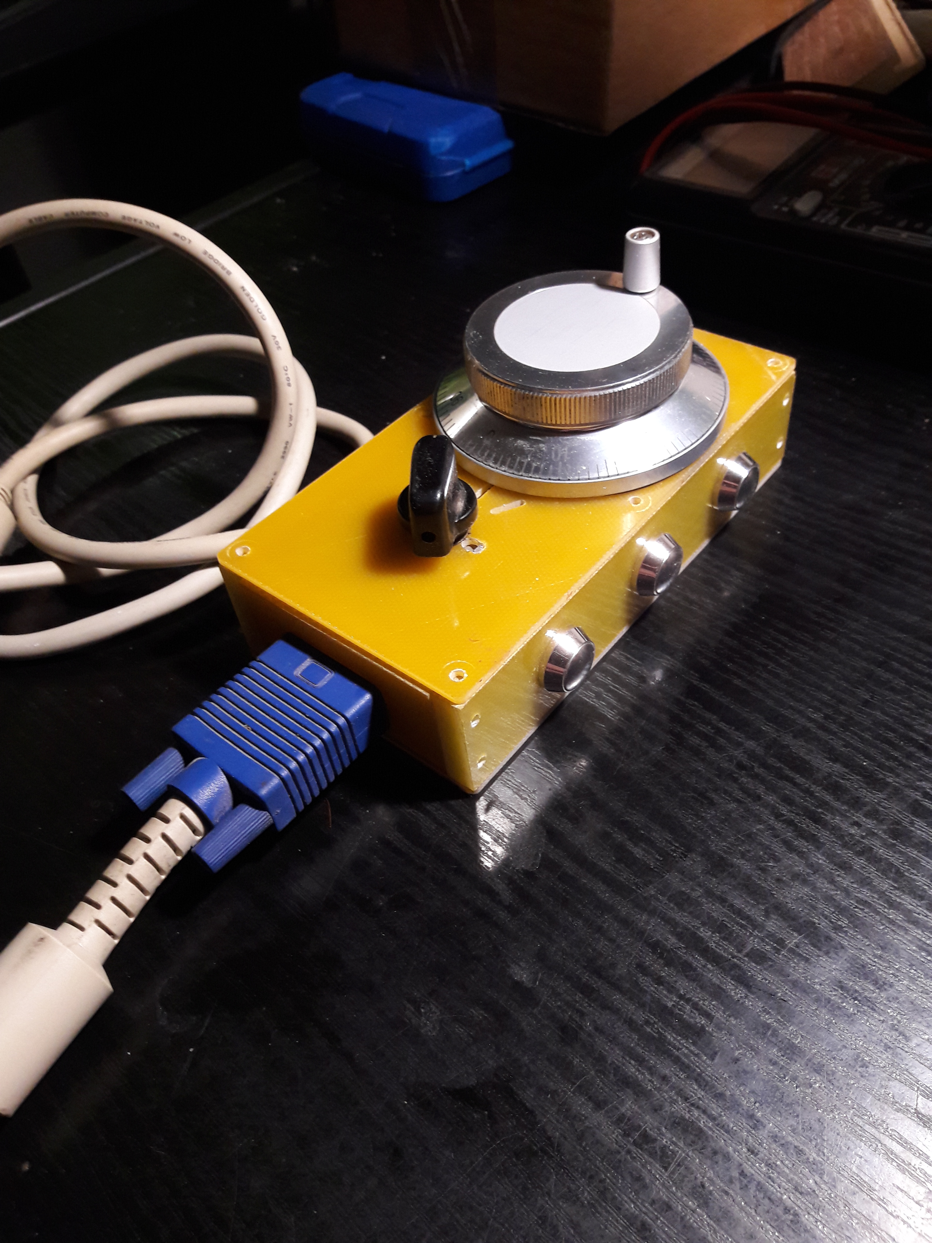

гражданинъ
Сообщения: 1034
Репутация: 170
Сообщение гражданинъ »
VGA тоже не плохо подошёл!

гражданинъ
Сообщения: 1034
Репутация: 170
Ещё один вопрос . На али есть переходники LPT-PCMCIA для ноута . Не удастся ли прикрутить пульт через него к Linux CNC 2.8 ? На сколько это бредовая идея ?
