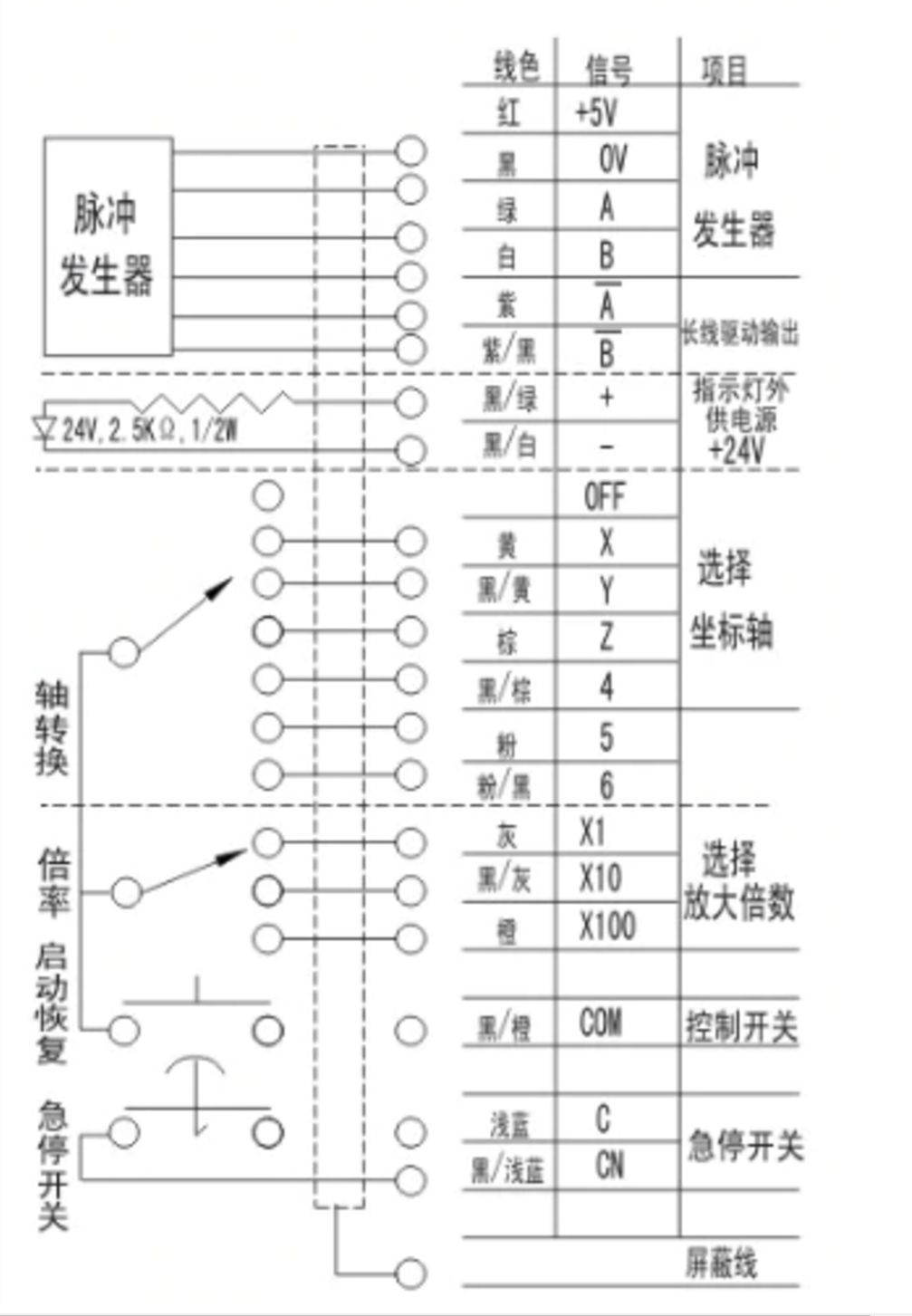

Здравствуйте. Мужики, второй день снова ломаю голову.Ранее уже создавал ветку по этому вопросу. Но тогда проблема как то решилась.
Сейчас приобрел два индуктивных датчика NPN NO, подключил ,все заработало на удивление с первого раза, домашнюю позицию ищет. Но проблема при включении шпинделя. Комп переходит в BSOD, Из ранее предложенных вариантов перепробовал все. Отключил интерфесную плату от шпинделя и драйверов, замыканием реле вручную шпиндель включаеться и набирает обороты. Подскажите куда дальше копать.
Kupfershcmidt
Сообщения: 1762
Репутация: 323
Сообщение Kupfershcmidt »
Anklin писал(а): ↑ куда дальше копать.
В сторону более подробного рассказа, полагаю.
Anklin
Сообщения: 58
Зарегистрирован: 07 ноя 2020, 14:43
Сообщение Anklin »
У меня вот такая интерфесная плата, Под номером один это реле шпиндела. 2- это минус всех датчиков. IN1-4 сответсвенно сигнальные кабеля. Красным цветом обозначены драйвера.
Два последних, индуктивных датчика я запитал от платы +5В, с порта СОМ , Мач увидел датчики, распознал под 11 и 12 портами. Станок начал исакать домашнюю позицию. Но при включении шпинделя, комп переходит в аварийный режим.
photo_2021-01-28_10-54-39.jpg (1334 просмотра) <a class='original' href='./download/file.php?id=191656&mode=view' target=_blank>Загрузить оригинал (325.69 КБ)</a>
Anklin
Сообщения: 58
Сообщение Anklin »
Эта проблема началась при подключении первого датчика на автоноль, тогда разобрался ,переподключил драйвера по схеме с форума и добавил заземление. Все тогда заработало. Проблема я так понимаю в потенциале который приходит в компютер
Anklin
Сообщения: 58
Сообщение Anklin »
Сейчас просто отключил все датчики от платы, оставил только реле шпинделя и драйвера, так все работает, шпиндель набирает обороты
Anklin
Сообщения: 58
Сообщение Anklin »
Подключил станок к другому компютеру, все датчики ,шпиндель работают, в аварийный режим не переходит.
