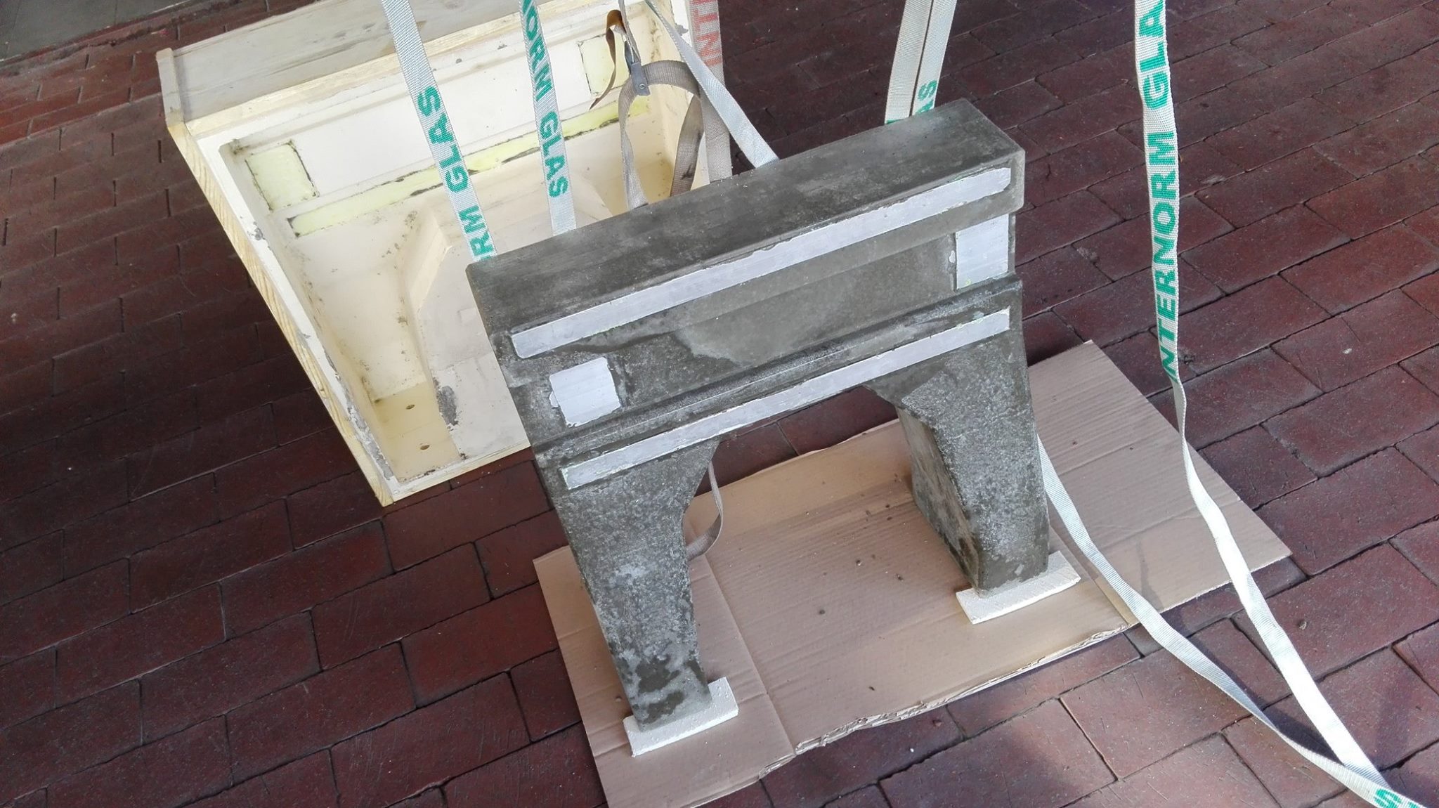

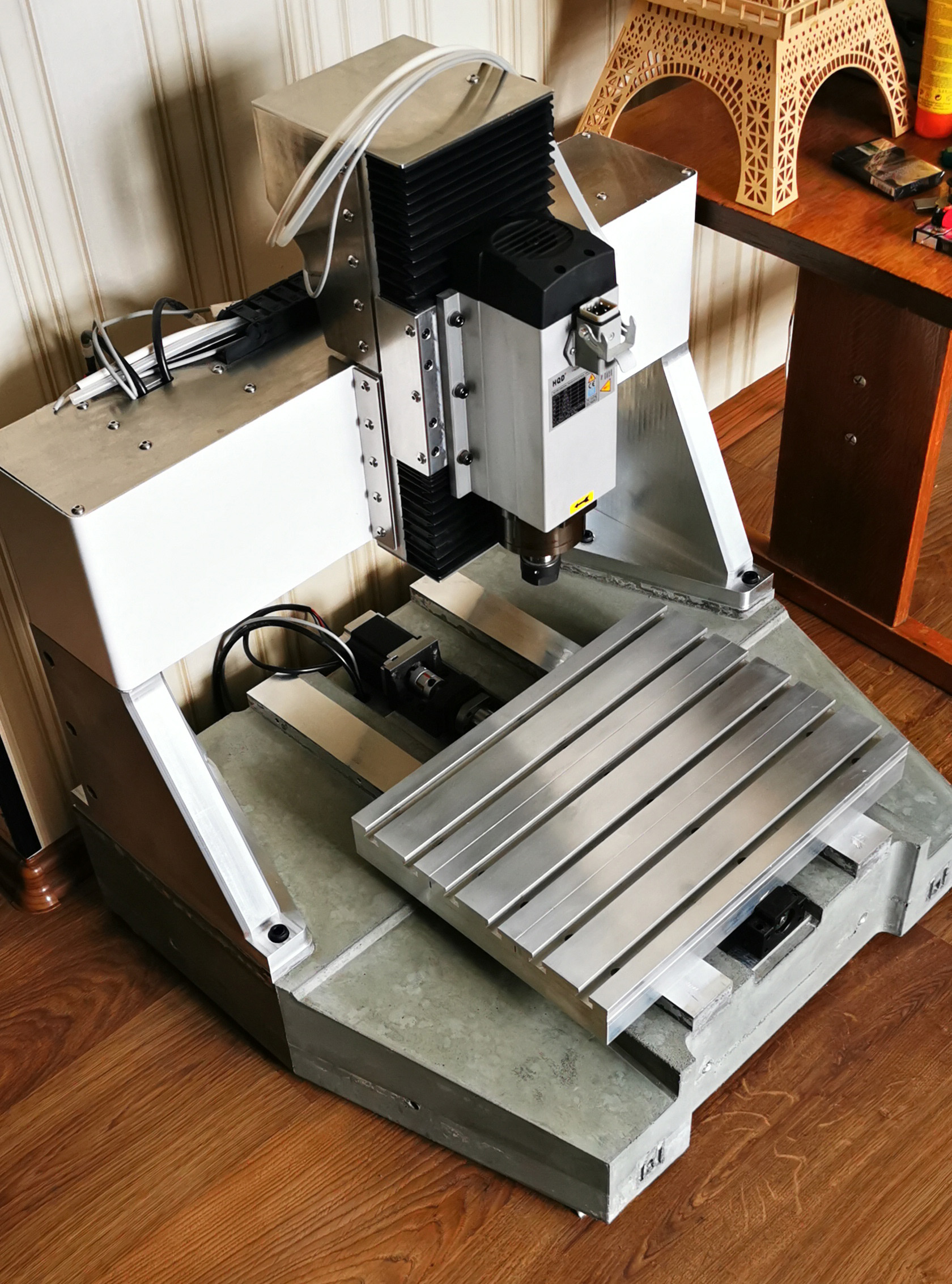

Сообщения: 2893
Re: ЧПУ фрезерный станок (Бобр) 600x500 мм по дереву и не только
Ну вот. Как и обещал. Отпуск не проходит впустую.
https://www.youtube.com/watch?v=VHdF2KlJ1Jg
IMG_20210129_122958.jpg (4186 просмотров) <a class='original' href='./download/file.php?id=191731&mode=view' target=_blank>Загрузить оригинал (874.81 КБ)</a>
IMG_20210129_123009.jpg (4186 просмотров) <a class='original' href='./download/file.php?id=191732&mode=view' target=_blank>Загрузить оригинал (863.01 КБ)</a>
IMG_20210129_123021.jpg (4186 просмотров) <a class='original' href='./download/file.php?id=191733&mode=view' target=_blank>Загрузить оригинал (904.35 КБ)</a>
ridirt
Сообщения: 654
Репутация: 277
Откуда: Спб
Сообщение ridirt »
Пылезащитная лента не уходит вниз при работе? Или она просто натянута сильно?
Сообщения: 2893
При работе это громко сказано. Не работал ещё. Но пока не едет никуда. Гонял ось достаточно долго. А натянуто сильно, но можно сильнее натянуть, так как, как мне кажется, не слишком плотно облегает.
Успел глянуть начало...
Почему не связываются между собой закладные детали?
Только "пиптики" торчат со всех по отдельности.
Сообщения: 2893
Опоры рельс и площадка под мотор и опору плавающую между собой скручены намертво. Площадки под стойки портала не связаны ни с чем, так же как и пятаки для вкручивания ног. Зачем их связывать? Не убегут никуда.
shalek писал(а): ↑ Зачем их связывать?
В ЖБ конструкциях существует 2 основных типа каркаса: плоский и пространственный.
У вас в центре получился один плоский каркас и на этом всё...
Вот тут пространственный каркас.
https://www.youtube.com/watch?v=lZ3CXGzzOyU
Если даже где-то треснет, то не отвалится.
Сообщения: 2893
Если треснет, то выкину нафик. Но думаю меня переживёт. Если специально не ломать.
