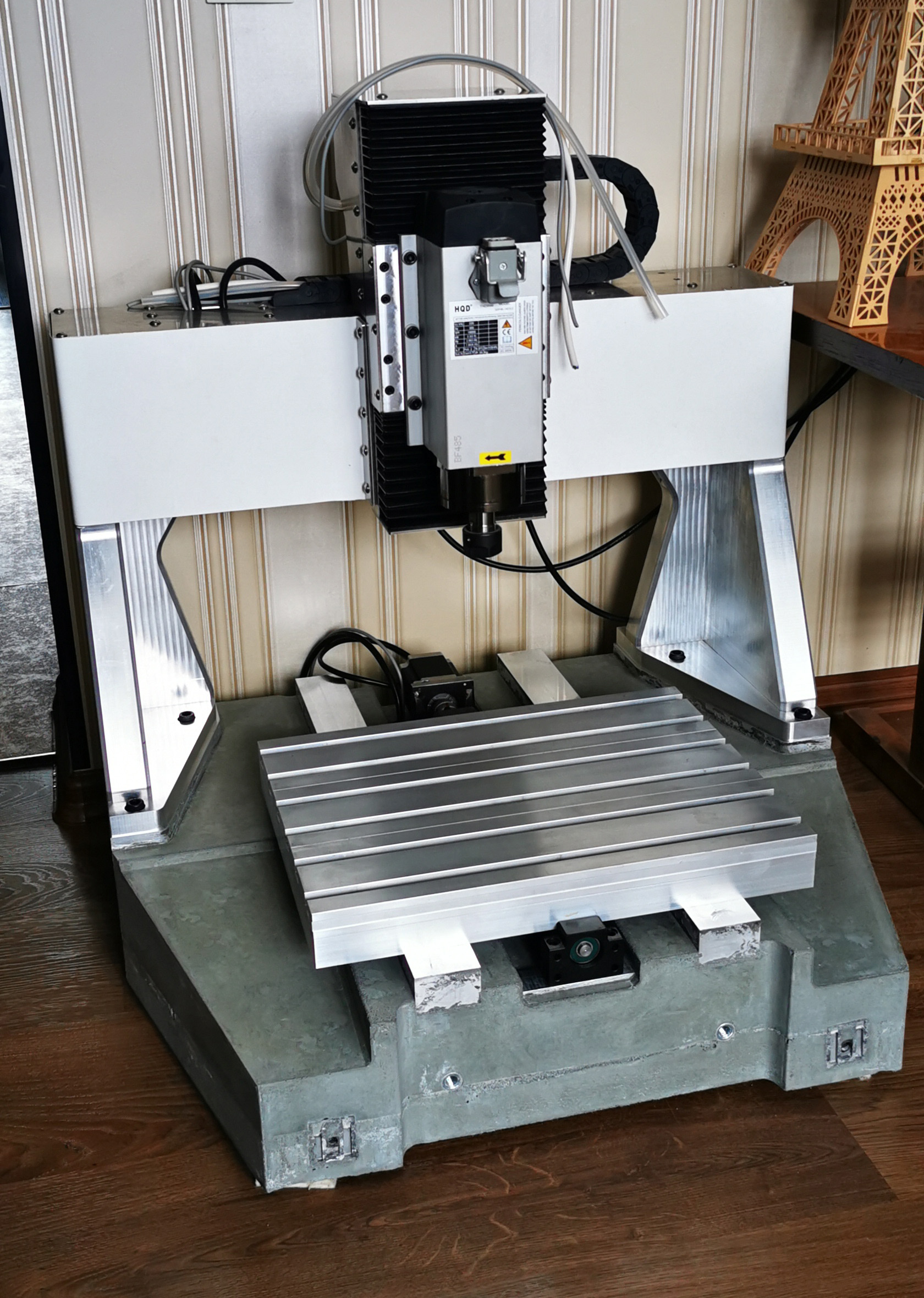

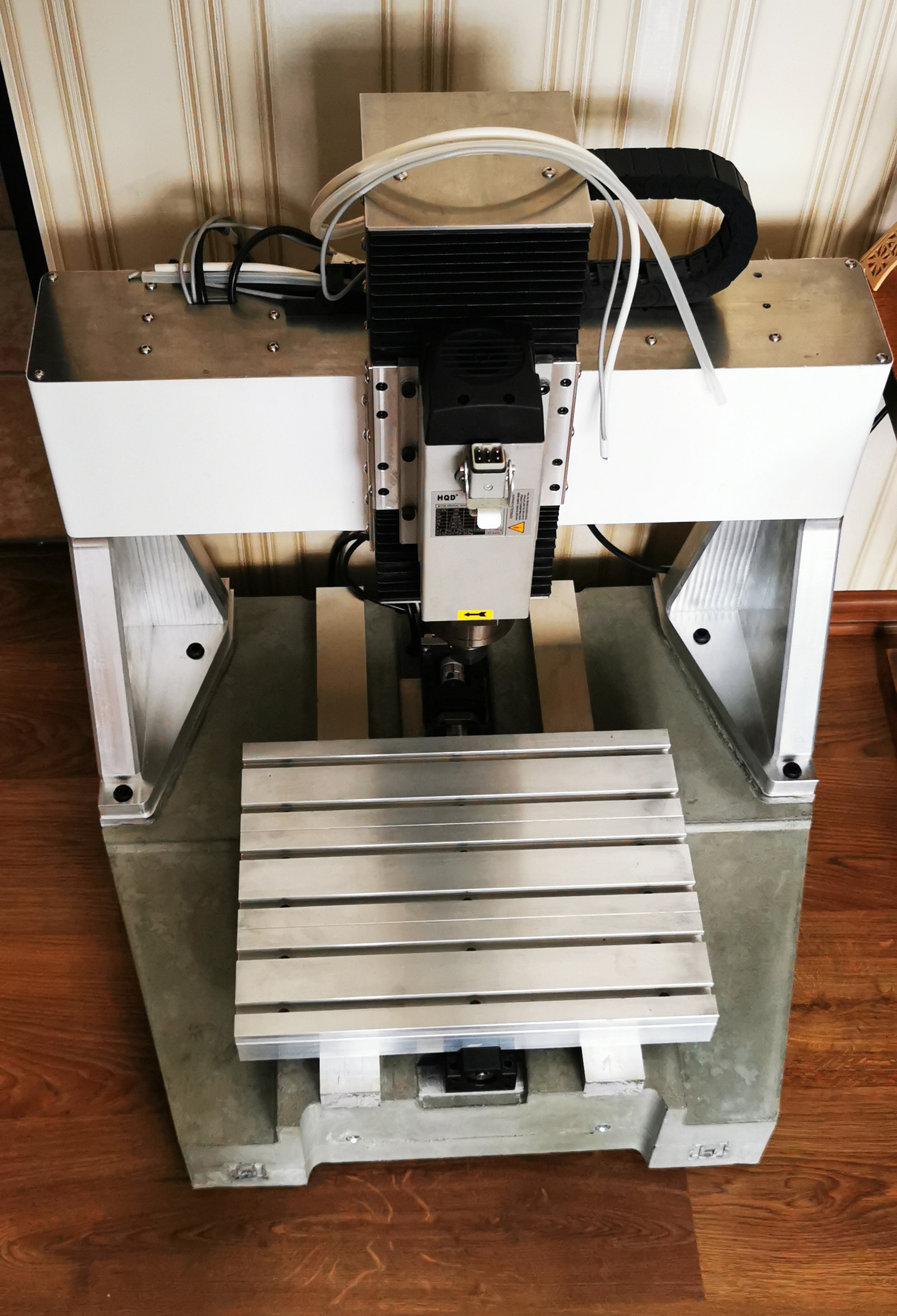

Ну вот. Как и обещал. Отпуск не проходит впустую.
https://www.youtube.com/watch?v=VHdF2KlJ1Jg
IMG_20210129_122958.jpg (3718 просмотров) <a class='original' href='./download/file.php?id=191731&mode=view' target=_blank>Загрузить оригинал (874.81 КБ)</a>
IMG_20210129_123009.jpg (3718 просмотров) <a class='original' href='./download/file.php?id=191732&mode=view' target=_blank>Загрузить оригинал (863.01 КБ)</a>
IMG_20210129_123021.jpg (3718 просмотров) <a class='original' href='./download/file.php?id=191733&mode=view' target=_blank>Загрузить оригинал (904.35 КБ)</a>

Пылезащитная лента не уходит вниз при работе? Или она просто натянута сильно?
Сообщения: 2893
Re: ЧПУ фрезерный станок (Бобр) 600x500 мм по дереву и не только
При работе это громко сказано. Не работал ещё. Но пока не едет никуда. Гонял ось достаточно долго. А натянуто сильно, но можно сильнее натянуть, так как, как мне кажется, не слишком плотно облегает.
Успел глянуть начало...
Почему не связываются между собой закладные детали?
Только "пиптики" торчат со всех по отдельности.
Сообщения: 2893
Опоры рельс и площадка под мотор и опору плавающую между собой скручены намертво. Площадки под стойки портала не связаны ни с чем, так же как и пятаки для вкручивания ног. Зачем их связывать? Не убегут никуда.
shalek писал(а): Зачем их связывать?
В ЖБ конструкциях существует 2 основных типа каркаса: плоский и пространственный.
У вас в центре получился один плоский каркас и на этом всё...
Вот тут пространственный каркас.
https://www.youtube.com/watch?v=lZ3CXGzzOyU
Если даже где-то треснет, то не отвалится.
Сообщения: 2893
Если треснет, то выкину нафик. Но думаю меня переживёт. Если специально не ломать.
ridirt
Сообщения: 654
Репутация: 277
Откуда: Спб
Сообщение ridirt »
ну если перепады температуры будут +- 30 градусов то может и треснет кстати. Станок в теплом помещении будет стоять?
Сообщения: 2893
ridirt писал(а): 29 янв 2021, 17:24 ну если перепады температуры будут +- 30 градусов то может и треснет кстати. Станок в теплом помещении будет стоять?
да, на балконе. перепады не большие.
asher
Сообщения: 100
Зарегистрирован: 02 июл 2019, 12:56
Сообщение asher »
с плоскостью алюминиевых плит-закладных после заливки будут ещё какие-то манипуляции проводится?
