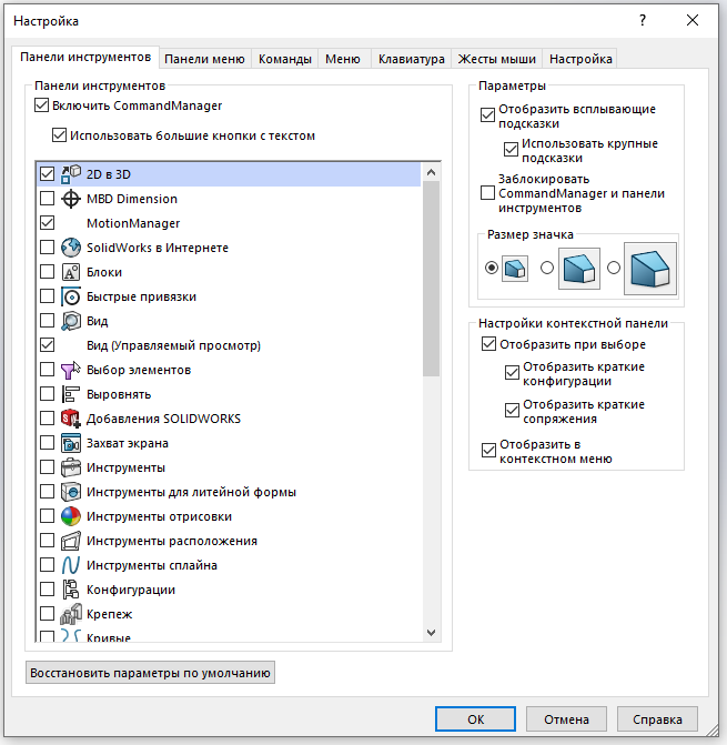

чтобы что? вопрос вроде предельно прост - как отрегулировать шрифт интерфейса в св 2020. справка говорит что можно но не говорит как. на закладке где у более старых версий была регулировка - теперь ее нет. вам принтскрин пустого места?. игструменты/настройа - справа по центру под регулировкой размера кнопок

Re: SolidWorks
SW_2016_002.png (5570 просмотров) <a class='original' href='./download/file.php?id=191423&mode=view' target=_blank>Загрузить оригинал (39.78 КБ)</a>
SW_2016_001.png (5570 просмотров) <a class='original' href='./download/file.php?id=191422&mode=view' target=_blank>Загрузить оригинал (44.32 КБ)</a>
SW_2019_001.png (5570 просмотров) <a class='original' href='./download/file.php?id=191424&mode=view' target=_blank>Загрузить оригинал (49.07 КБ)</a>
VAT писал(а): ↑ Я нашел эту закладку - но.. там только размеры кнопок.
VAT писал(а): игструменты/настройа - справа по центру под регулировкой размера кнопок
VAT писал(а): ↑ на закладке где у более старых версий была регулировка - теперь ее нет.
А что там ещё должно быть?
Последняя картинка SW 2019 Professional. (программа лицензионная, если что)

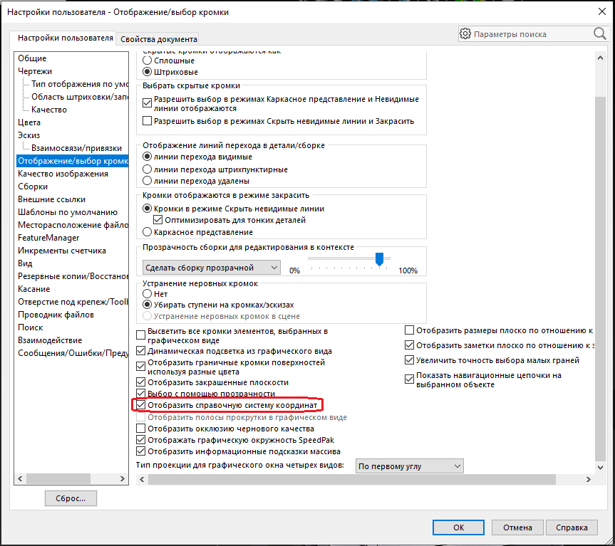

Всем привет!
Кто знает, как включить отображение осей?
По непонятным причинам оно пропало и не всегда понятно, как с ориентирован эскиз при редактировании.
Нашел что-то про триады, но не найду этот момент где включить... :thinking:
НАШЕЛ!!!! :-D

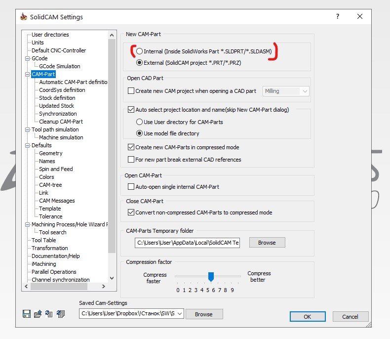

Вот кто мне объяснит как SW обращается с файлами? Я не могу постичь эту логику. На всякий всегда случай держу загруженной сборку проекта - чтоб в случае чего ругнулся.. с появлением SC все еще мрачнее стало.
в директории где лежат 2 детали делаю еще заготовку - все это загружаю в SC занимаюсь там.. и вот потребовалась коррекция . беру эти файлы корректирую - корректируются детали и в главной сборке и в SC и все вроде хорошо.. все сохраняю выхожу. при следующем запуске загружаю главную сборку как обычно - все идет нормально - потом вдруг измененные детали меняются на древние.. В директории с деталями тоже древние варианты.. но я же вроде как их корректировал. заглядываю в SC - там новые варианты. но лежат они почему то в какой то жопе мира во временной директории и там уже какой то чайнатун всяких моих файлов которые возможно новее чем то что у меня в главной сборке..
треш какой то.. Совершенно не возможно быть уверенным что то что ты делаешь вдруг не отмотается куда то и хорошо если это заметишь.. какой флажок где надо снять чтоб эта прога работала так как все остальные проги под виндовс?
вот сейчас провел эксперимент. переписал из той клоаки корректированные детали в правильную директорию где они должны быть. главная сборка теперь открывается с новыми деталями - все хорошо. открываю деталь на редактирование. проверяю Save as - куда будет сохранять - все верно показывает правильную папку. Далее!! захожу в SC - выбираю открыть последнюю операцию - все без вопросов открывается. переключаюсь на деталь и снова пробую Save as. А теперь сохранение предлагается уже в клоаку!! обычно то жмешь просто Save будучи уверенным что откуда загрузил туда и сохранит.. это что же за логика тут?.. Причем если редактировать будет ведь меняться и главная сборка.. до перезагрузки.

Файл, который ты фрезеруешь редактируется внутри архива солидкама. он делает какие то свои резервные копии и при внесении изменений при написании УП - эти изменения не внесутся в ту деталь, которую ты откроешь просто средствами солидворкса. только если открыть проект солидкама - тогда там будут изменения, потому как измененная деталь хранится не там где твоя деталь а там где солидкам хранит свои резервные копии

Re: SolidWorks
Сообщение Kachik »
sima8520 писал(а): ↑01 мар 2021, 21:18 Файл, который ты фрезеруешь редактируется внутри архива солидкама. он делает какие то свои резервные копии и при внесении изменений при написании УП - эти изменения не внесутся в ту деталь, которую ты откроешь просто средствами солидворкса. только если открыть проект солидкама - тогда там будут изменения, потому как измененная деталь хранится не там где твоя деталь а там где солидкам хранит свои резервные копии
Ну почему же, если стоит галка сохранять обработку в файле детали, то все изменения будут вноситься и сохраняться в файле детали...

Re: SolidWorks
Сообщение Kachik »
sima8520 писал(а): ↑01 мар 2021, 21:33 я такой галки не знаю, где живет она?
Снимок экрана 2021-03-01 221858.jpg (5346 просмотров) <a class='original' href='./download/file.php?id=192860&mode=view' target=_blank>Загрузить оригинал (118.94 КБ)</a>
Надо только иметь ввиду - что СолидКАМ постоянно работает именно со своим временным файлом во временной директории, а записывается всё в модель уже при закрытии окна СолидКАМа. Причём он автоматом и сохраняет все изменения в геометрии модели, не спрашивая об этом.
И если из за сбоя слетает программа или происходит сбой при сохранении, то при попытке загрузки КАМ операции, СолидКАМ предлагает восстановить всё из временного файла.
Единственный минус сохранения КАМ операций в файле с моделью - это увеличение размера файла с моделью и невозможность изменить модель не влияя на дерево КАМ операций. Так же танцы с бубном если надо кому -то послать модель без КАМ операций в нём... А в остальном - только плюсы, всё синхронизируется автоматом и лежит в одном месте...
