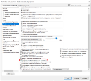

Re: SolidWorks
SW_2016_002.png (5624 просмотра) <a class='original' href='./download/file.php?id=191423&mode=view' target=_blank>Загрузить оригинал (39.78 КБ)</a>
SW_2016_001.png (5624 просмотра) <a class='original' href='./download/file.php?id=191422&mode=view' target=_blank>Загрузить оригинал (44.32 КБ)</a>
SW_2019_001.png (5624 просмотра) <a class='original' href='./download/file.php?id=191424&mode=view' target=_blank>Загрузить оригинал (49.07 КБ)</a>
VAT писал(а): ↑ Я нашел эту закладку - но.. там только размеры кнопок.
VAT писал(а): игструменты/настройа - справа по центру под регулировкой размера кнопок
VAT писал(а): ↑ на закладке где у более старых версий была регулировка - теперь ее нет.
А что там ещё должно быть?
Последняя картинка SW 2019 Professional. (программа лицензионная, если что)

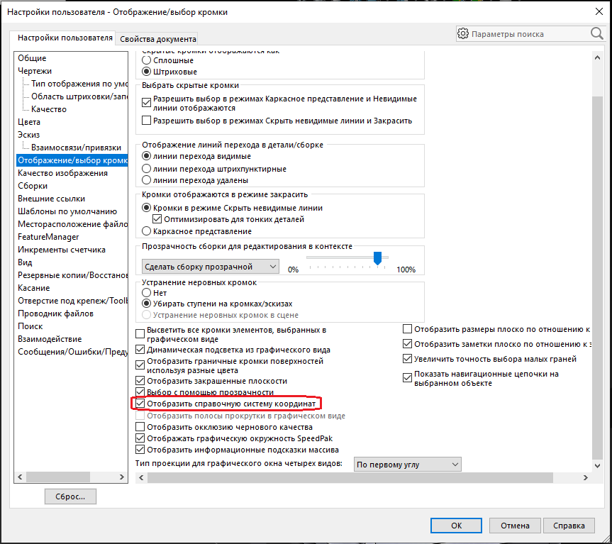

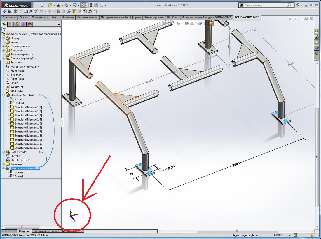

SW_coordinatees.jpg (5569 просмотров) <a class='original' href='./download/file.php?id=191702&mode=view' target=_blank>Загрузить оригинал (219.04 КБ)</a>
SW_coordinate_01.png (5565 просмотров) <a class='original' href='./download/file.php?id=191706&mode=view' target=_blank>Загрузить оригинал (57.23 КБ)</a>
Всем привет!
Кто знает, как включить отображение осей?
По непонятным причинам оно пропало и не всегда понятно, как с ориентирован эскиз при редактировании.
Нашел что-то про триады, но не найду этот момент где включить... :thinking:
НАШЕЛ!!!! :-D
