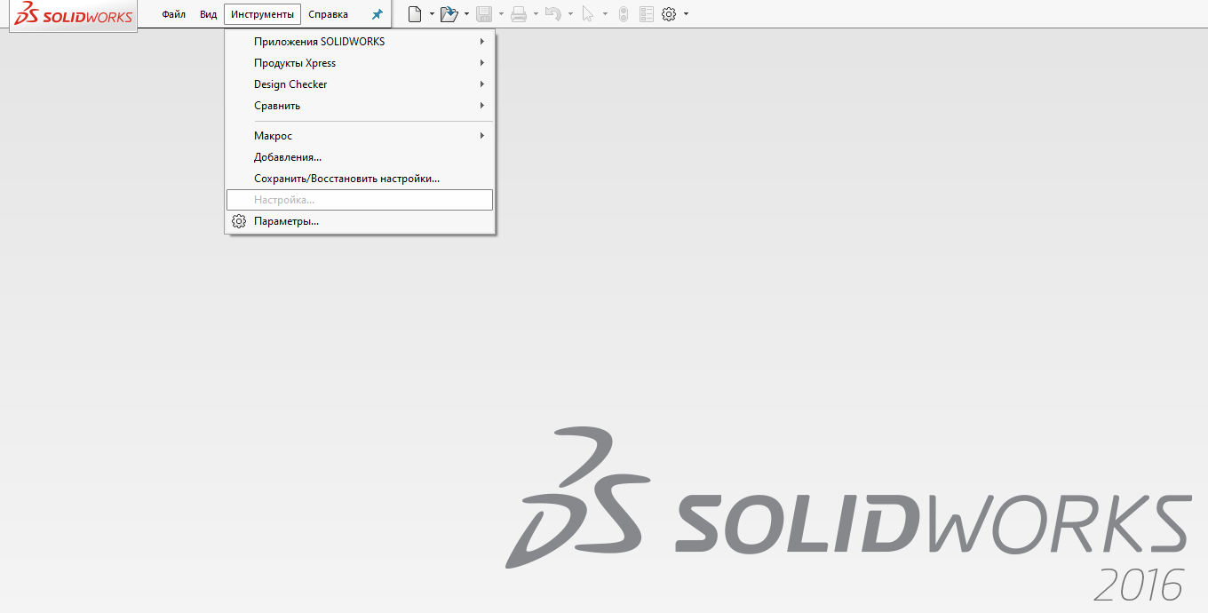

чтобы что? вопрос вроде предельно прост - как отрегулировать шрифт интерфейса в св 2020. справка говорит что можно но не говорит как. на закладке где у более старых версий была регулировка - теперь ее нет. вам принтскрин пустого места?. игструменты/настройа - справа по центру под регулировкой размера кнопок

SW_2016_002.png (5589 просмотров) <a class='original' href='./download/file.php?id=191423&mode=view' target=_blank>Загрузить оригинал (39.78 КБ)</a>
SW_2016_001.png (5589 просмотров) <a class='original' href='./download/file.php?id=191422&mode=view' target=_blank>Загрузить оригинал (44.32 КБ)</a>
SW_2019_001.png (5589 просмотров) <a class='original' href='./download/file.php?id=191424&mode=view' target=_blank>Загрузить оригинал (49.07 КБ)</a>
VAT писал(а): ↑ Я нашел эту закладку - но.. там только размеры кнопок.
VAT писал(а): игструменты/настройа - справа по центру под регулировкой размера кнопок
VAT писал(а): ↑ на закладке где у более старых версий была регулировка - теперь ее нет.
А что там ещё должно быть?
Последняя картинка SW 2019 Professional. (программа лицензионная, если что)
Дали бы хоть ссылку того, что ищите.
xenon-alien писал(а): ↑ Один из вариантов: на рабочем столе правой кнопкой мышкой, параметры экрана и выставить нужный процент, но качество под вопросом.
Второй: меняйте разрешение экрана там же.
