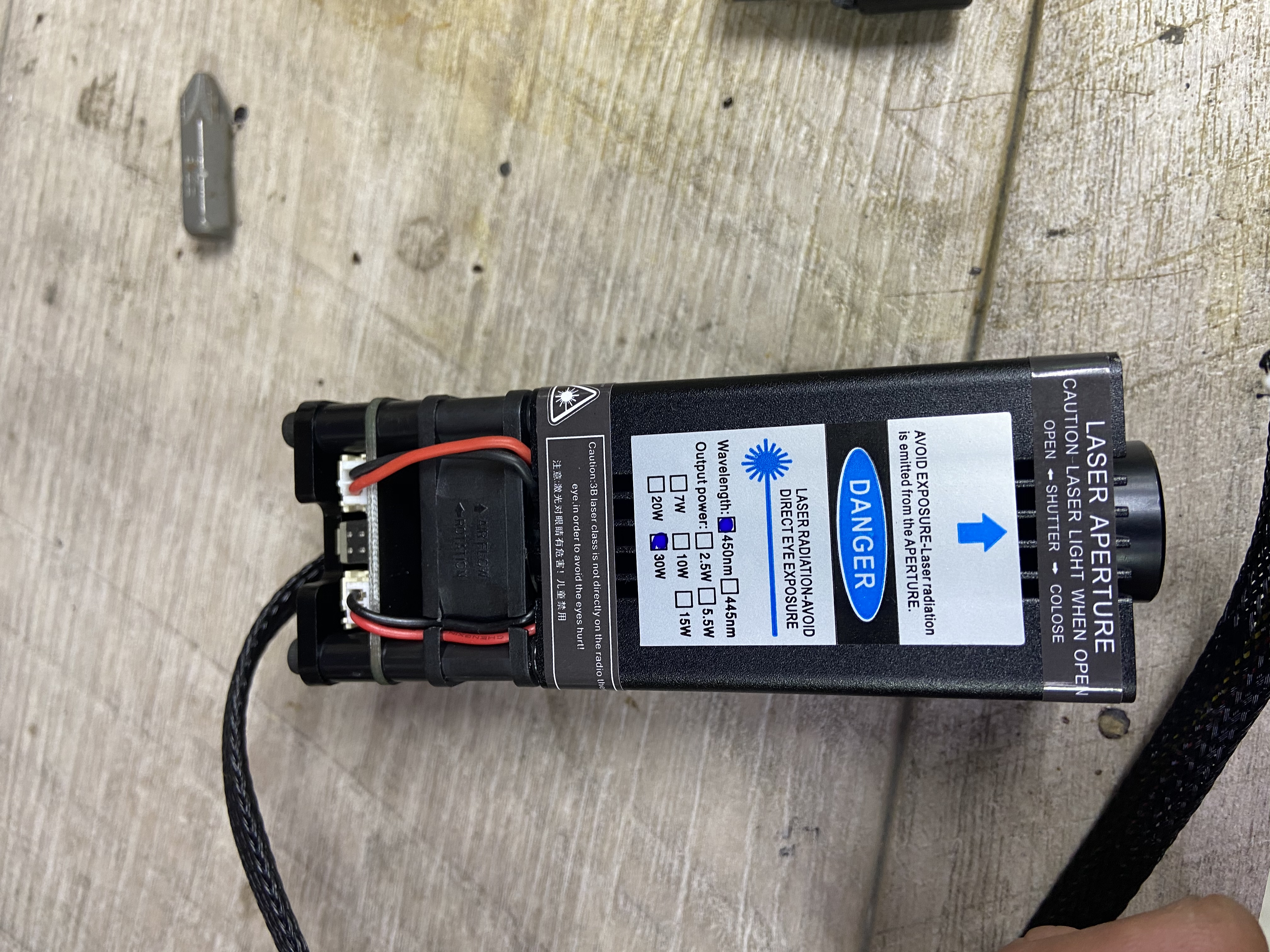

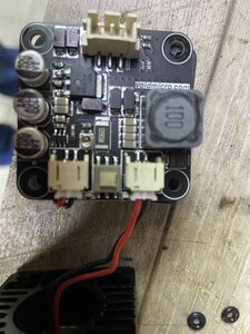

Коллеги, поскольку новый Чпу фрезер собран, а старый можно использовать под лазерный гравёр, приобрёл диодный лазер
Только запнулся на подключение.
Плата управления ардуина уно, с внешними драйверами тв 6600. Прошивка Grbl 1.1
Фото лазера ниже - провод pwm - понимаю что его нужно на d11 ардуины
Но возникло сомнение- д11 выдаёт 5в на максимуме.
А вот какой pwm на лазере не понятно. У продавца инфы не добился, в нете не нашёл.
Может кто то сталкивался?

Там и не может быть больше ничего. Или 5 В или 0 просто меняется скважность, это-же ШИМ. Если у лазера есть ШИМ управление, то оно тоже стандартное 0-5 В. Если просто подать питание, то лазер должен светить, его вход подтянут к питанию через резистор (можно измерить напряжение на нем, должно быть около 5В). Если замкнуть вход на землю лазер погаснет.

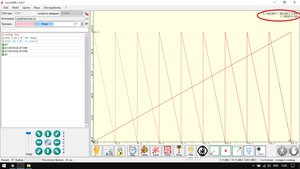

коллеги, столкнулся такой проблемой
поставил концевики Omrone TL-Q5MB2-Z
все паркуется как надо - но после парковки на осях отриц координаты - и после запуска программы - оси мчатся естественно в положит направлении.
прикладываю фото из GRBLLaser - красным в углу после парковки.
ну и конфиг своего GRBL

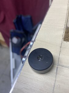

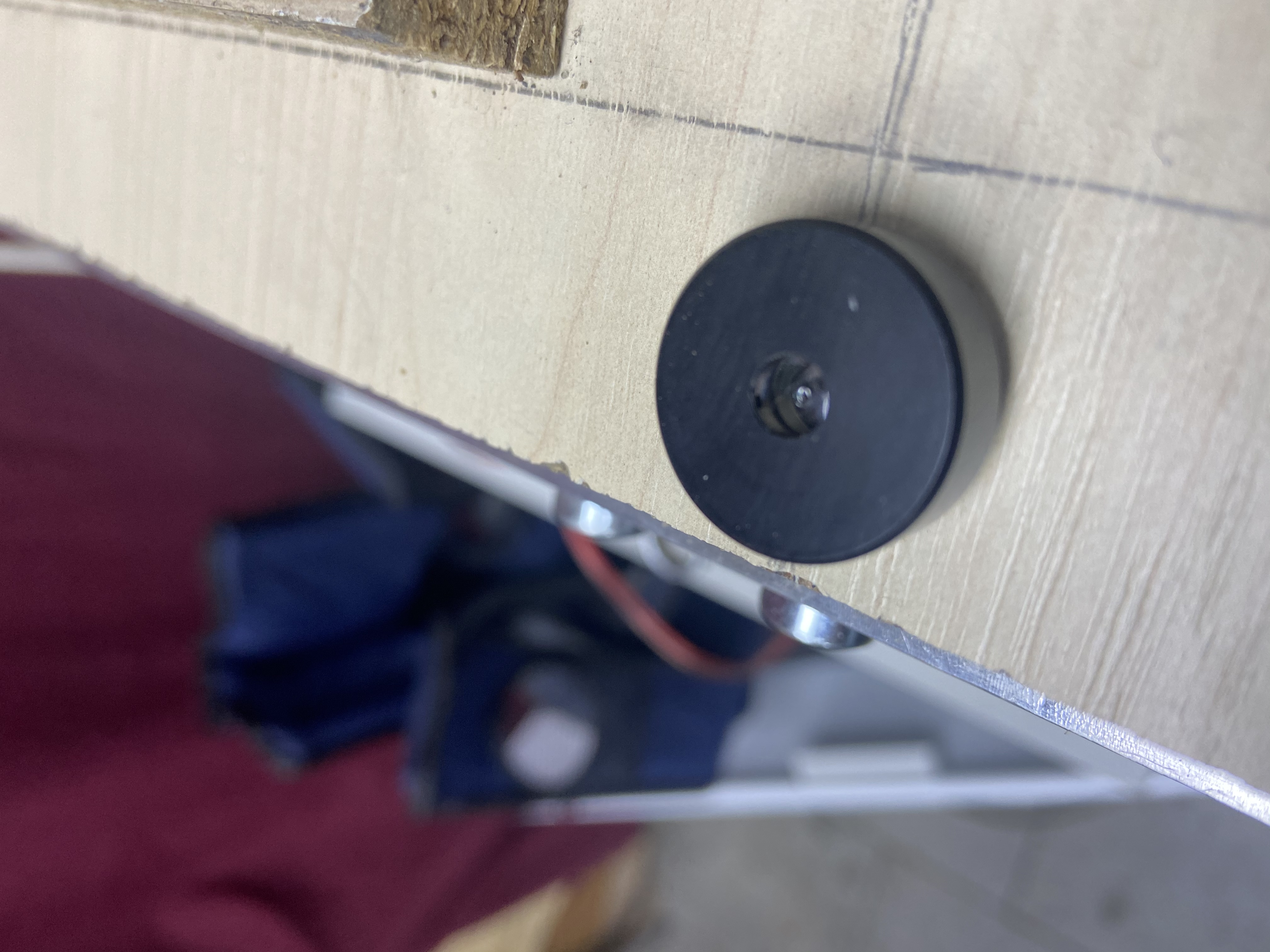

Вот такую беду сегодня нашёл
Лазер в работе практически не был, минут 20-40 при настройках и тестах. Правда резал фанеру 3 мм по этом
На линзе в центре вот такой пропаленный кизяк
Наверное буду заказывать новую линзу(((

ex71
Сообщения: 742
Репутация: 109
Re: Подключение PWM диодного лазера
Сообщение ex71 »
грязь попала, возможно от фанеры.
Nikopol70
Сообщения: 58
Зарегистрирован: 24 окт 2018, 09:34
Настоящее имя: Dmitriy
Сообщение Nikopol70 »
ex71 писал(а): 14 янв 2021, 12:46 грязь попала, возможно от фанеры.
Это не грязь, на линзе выпален кусок
Вытирать пробовал, не грязь..
Походу закажу линзу отдельно
ex71
Сообщения: 742
Репутация: 109
Сообщение ex71 »
так бывает когда грязь на линзу прилетает, А потом ты ее жгешь лазером. Ты бы видел что происходит с мельчайшими пылинками на 1.5кВт лазерах.
Nikopol70
Сообщения: 58
ex71 писал(а): 14 янв 2021, 13:20 так бывает когда грязь на линзу прилетает, А потом ты ее жгешь лазером. Ты бы видел что происходит с мельчайшими пылинками на 1.5кВт лазерах.

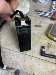

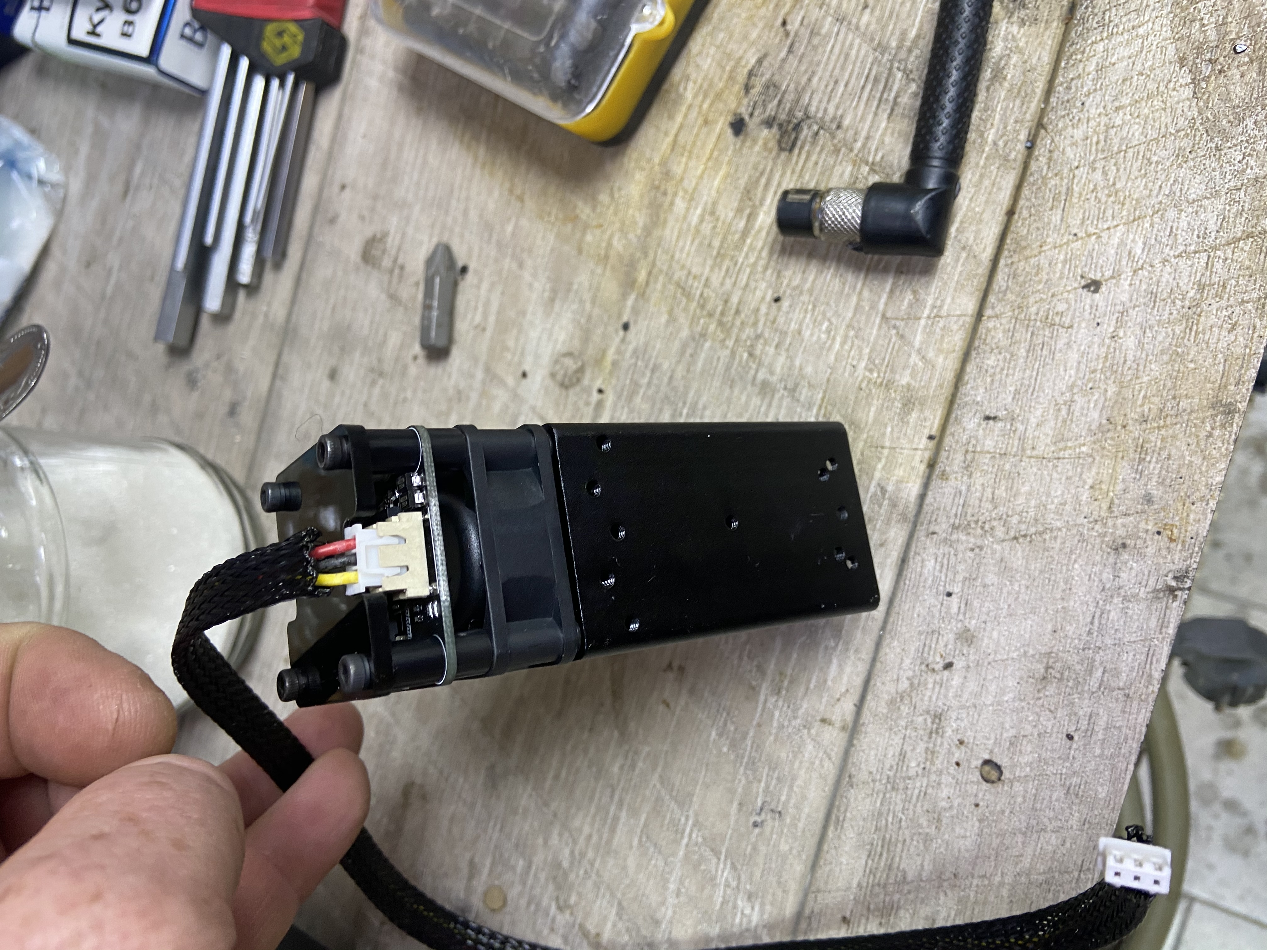

Попробую разобрать и почистить
Upd - разобрал, на линзе то от брак литья, то ли еще что - короче пузырёк внутри. Смотрел под сильной лупой, шевелил зубочисткой - этот пузырёк движется - как бульба в воде.
И линза какая то не стеклянная, а как полимер какой то
Короче закажу линзу отдельно.
