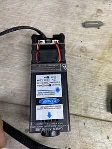

Коллеги, поскольку новый Чпу фрезер собран, а старый можно использовать под лазерный гравёр, приобрёл диодный лазер
Только запнулся на подключение.
Плата управления ардуина уно, с внешними драйверами тв 6600. Прошивка Grbl 1.1
Фото лазера ниже - провод pwm - понимаю что его нужно на d11 ардуины
Но возникло сомнение- д11 выдаёт 5в на максимуме.
А вот какой pwm на лазере не понятно. У продавца инфы не добился, в нете не нашёл.
Может кто то сталкивался?

Там и не может быть больше ничего. Или 5 В или 0 просто меняется скважность, это-же ШИМ. Если у лазера есть ШИМ управление, то оно тоже стандартное 0-5 В. Если просто подать питание, то лазер должен светить, его вход подтянут к питанию через резистор (можно измерить напряжение на нем, должно быть около 5В). Если замкнуть вход на землю лазер погаснет.

коллеги, всех с рождеством
сегодня все скомутировал - запустил
проблема с лазером - после вкл питания лазер светится и не реагирует на команды и тд - все время светится - в чем прикол не понимаю
замерял между шим и +12 - показывает 0,6в...
если откидываю PWM с пина D11 - лазер тухнет
что смотреть?
плата Ардуино Уно, прошивка Grbl 1.1h
UPD сам разобрался - не подал внешнее питание на Ардуину, стоило подать внешнее питание на ардуину -0 все заработало как часы.

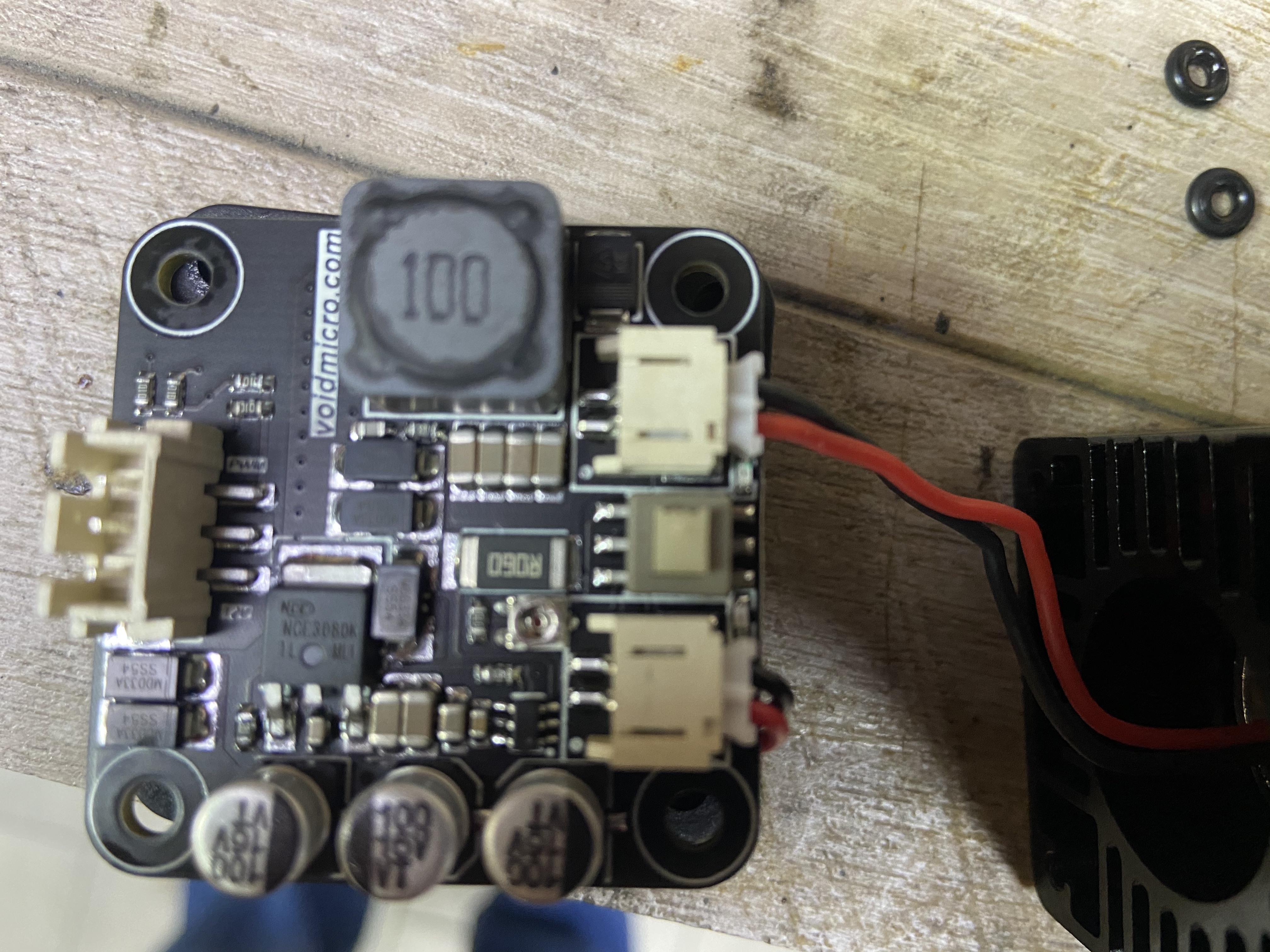

Вот такую беду сегодня нашёл
Лазер в работе практически не был, минут 20-40 при настройках и тестах. Правда резал фанеру 3 мм по этом
На линзе в центре вот такой пропаленный кизяк
Наверное буду заказывать новую линзу(((

грязь попала, возможно от фанеры.

ex71 писал(а): 14 янв 2021, 12:46 грязь попала, возможно от фанеры.
Это не грязь, на линзе выпален кусок
Вытирать пробовал, не грязь..
Походу закажу линзу отдельно

так бывает когда грязь на линзу прилетает, А потом ты ее жгешь лазером. Ты бы видел что происходит с мельчайшими пылинками на 1.5кВт лазерах.

ex71 писал(а): 14 янв 2021, 13:20 так бывает когда грязь на линзу прилетает, А потом ты ее жгешь лазером. Ты бы видел что происходит с мельчайшими пылинками на 1.5кВт лазерах.
Попробую разобрать и почистить
Upd - разобрал, на линзе то от брак литья, то ли еще что - короче пузырёк внутри. Смотрел под сильной лупой, шевелил зубочисткой - этот пузырёк движется - как бульба в воде.
И линза какая то не стеклянная, а как полимер какой то
Короче закажу линзу отдельно.
