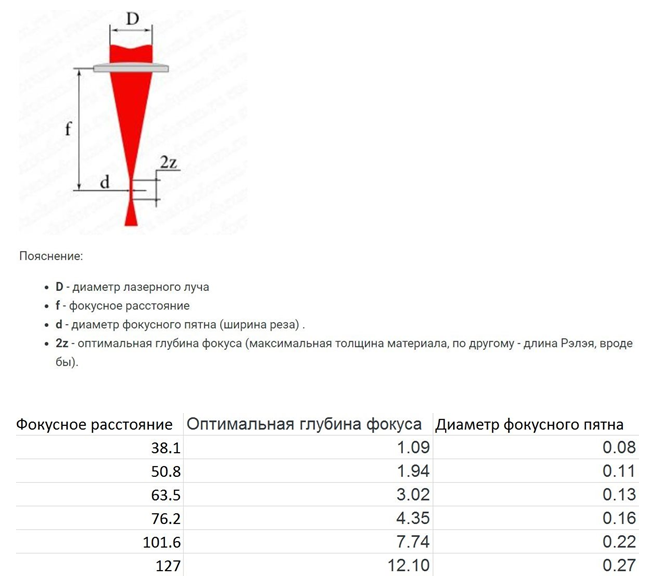

Хочу поинтересоваться, кто какие линзы использует и с каким фокусном расстоянием и под какие материалы.
Почему возник вопрос: У меня стоит линза диаметром 20мм с фокусом 50.8мм.
Я им режу фанеру 3-4мм.
Сейчас встал вопрос резать фанеру 6мм, 8мм и 10 мм.
Начал искать информацию о том, какие линзы использовать под какие материалы и не нашел. (Видимо плохо искал)
Единственное что смог найти(кстати давно искал) - это табличку с информацией:
- фокусное расстояние, оптимальная глубина фокуса(зона каустики луча или зона протяжки), диаметр фокусного пятна.
P.S. -> Если кто-то может подсказать или поделится ещё информацией, буду рад.

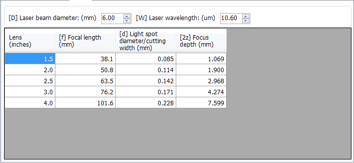

Доброго времени суток.
В общем стало мне интересно в этом всё разобраться.
Перелопалит интерент, и нашел некоторое объяснение в интернете с формулами.
Возможно ещё кому-то будет интересно.
# Пояснения:
D - Диаметр лазерного луча.
f - фокусное расстояние.
d - диаметр фокусного пятна. (Ширина реза)
2z - Зона каустики луча/глубина фокуса/зона протяжки.
W - Длина волны лазера.
W = 10.6 um -> 10.6 / 1000 = 0.0106 мм. (1 микрометр = 0.001 мм)
# Формулы:
d = 1.27 * f * W * (1 / D)
2z = 2.5 * W * (f / D) ^ 2
P.S. -> Я написал программу, которая делает рассчеты на основе данных формул и входных данных.
- Прикрепляю фотку.

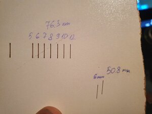

Наконец-то пришли комплектующие и линзы.
Сделал тест на толщину линии, по тех.характеристикам, линза 76.3мм должна быть толще линзы 50.8мм на 50%.
- В действительности, кажется что она толще в два раза. (Но это очень субъективно)
P.S. -> На днях постараюсь сделать ещё с линзой 101.6мм.
LL_50-8_76-3.jpg (10018 просмотров) <a class='original' href='./download/file.php?id=190709&mode=view' target=_blank>Загрузить оригинал (208.52 КБ)</a>

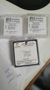

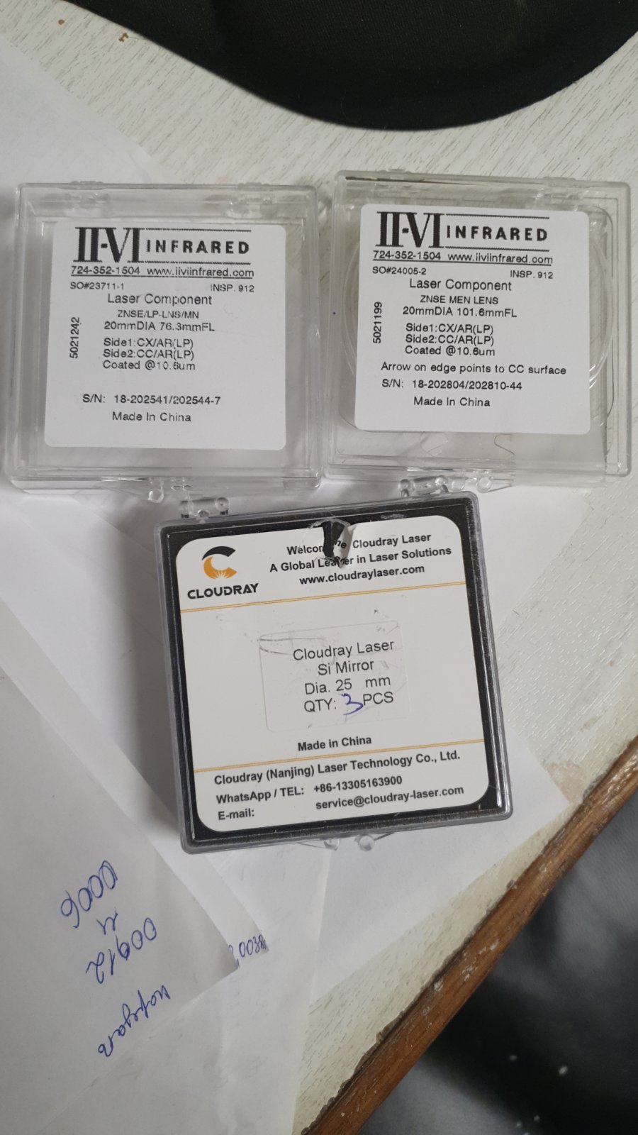

Я не знаю, как охарактеризовать линзы: "Cloudray II-VI ZnSe 20 мм FL 50,8-101,6"
- https://aliexpress.ru/item/32737375329.html
P.S. -> Можно узнать, какие линзы вы считаете "нормальными"? (Вопрос без подоплеки)
CR_Lens_v001.jpg (9960 просмотров) <a class='original' href='./download/file.php?id=190768&mode=view' target=_blank>Загрузить оригинал (176.42 КБ)</a>

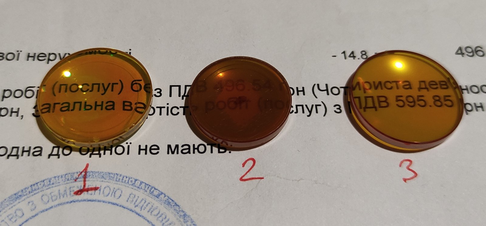

MuForum писал(а): ↑ Можно узнать, какие линзы вы считаете "нормальными"?
"Нормальными" я считаю те которые есть в наличии :D
А если без шуток то вот:
viber image.jpg (9950 просмотров) <a class='original' href='./download/file.php?id=190780&mode=view' target=_blank>Загрузить оригинал (151.09 КБ)</a>
Сделал для примера фото трех линз.
№1 - 1.5" - китайское чистое "стекло";
№2 - 2" - американка, с многослойным просветлением;
№3 - 3" - китайское "стекло" с просветлением;
По ценам: №1 и 3 ~20$ (какая-то из них той-же фирмы что и у тебя на фото. цена приблизительная), №2 - 45$.
По работе: №1 луч тоньше, точка больше и мощнее, но глубина фокуса до 1мм (я на ней в основном режу гербовые печати). №3 - моя стандартная линза для фанеры 4-8мм. №2 - до того как я не спалил на ней просветление (налип нагар, а я не заметил и резал...) давала луч тоньше чем №1, но с глубиной фокуса достаточной для резки фанеры 6мм, на просветлении царапины появляются от малейшего чиха, протирать нужно только спецсалфетками для линз (типа Лейковских или Цейсовских).
Мое мнение - для китайских труб брать дорогие линзы смысла нет вообще (мне мои китайцы обходятся приблизительно по 10$ - это 4шт на одну американскую :hehehe: ), как экономически так и физически - не хуже они настолько, насколько дороже фирма. Вот на трубах с ВЧ-накачкой, из за их прекрасной ноды луча, разница между фирмой и китайцем была в несколько раз не в пользу последней...
Мой вопрос про то какие у тебя линзы был задан не для холивара, а для акцентирования внимания на том, что ширпотребное китайское стекло делается с ОЧЕНЬ большими допусками, а всякие таблицы по фокусу/пропусканию/размеру точки, обычно, предоставляют серьёзные производители.
З.Ы. Всё сказанное исключительно моё ИМХО и написано в качестве ликбеза, а не срача для :good:

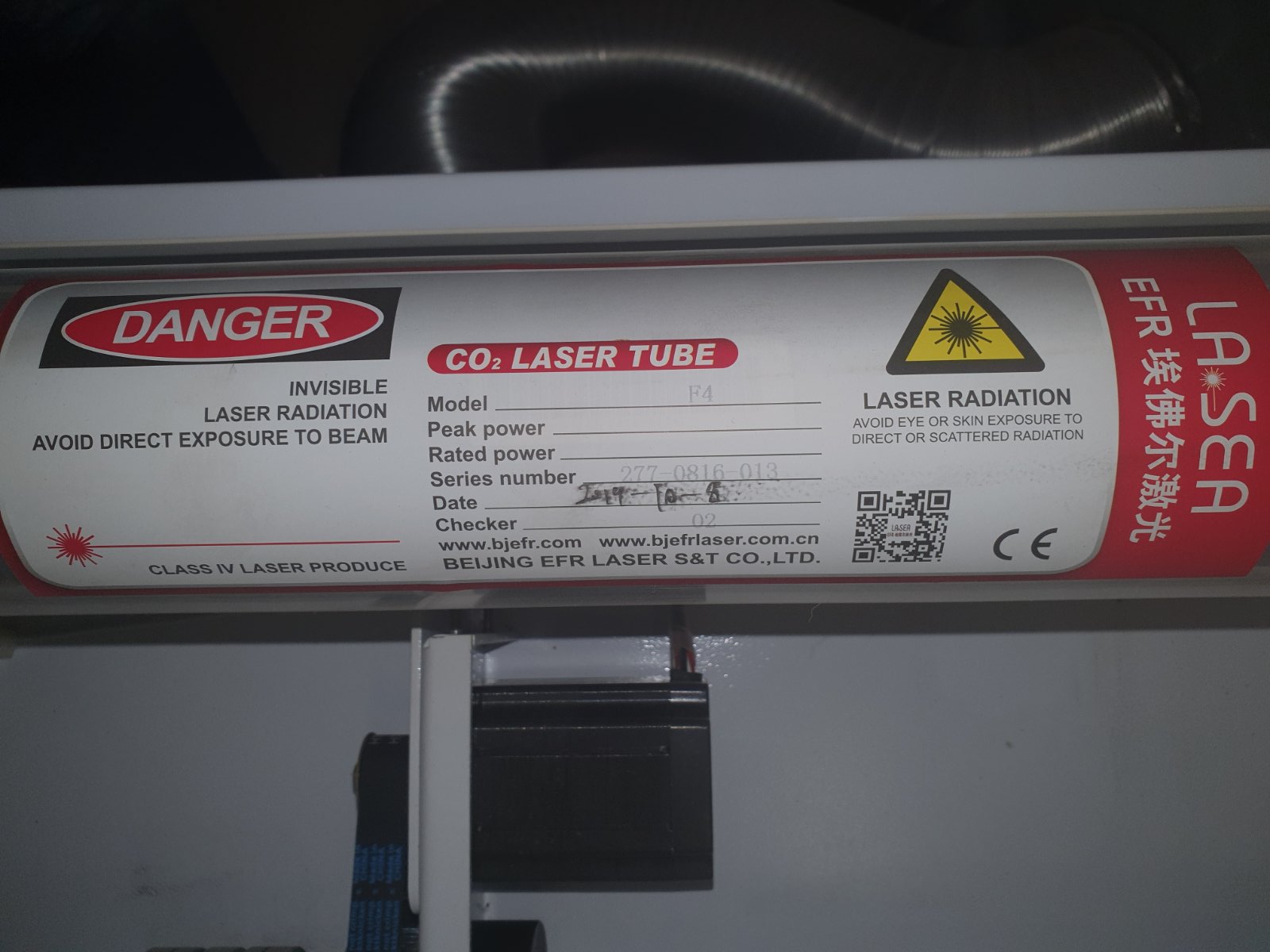

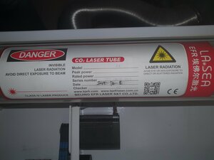

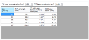

Здравствуйте.
Я когда-то рылся в интернете и нашел параметр "Spot diameter" для моей трубки "Lasea F4" (100W-130W) равный 6.0 мм.
- Хотя у других ламп аналогичной мощности этот параметр равен 5.0 мм. (Возможно ошиблись на сайте - хз)
- Я поэтому данный параметр и вывел отдельно, чтобы он конфигурировался.
- Ниже прикреплю две фотки с готовыми результатами под 5мм и 6мм.
P.S. -> На счет линз, сейчас я убедился, что действительно под разные толщины материалов, лучше использовать разные линзы.
- Но это понимаешь, когда у тебя на руках есть разные линзы и сам на практике смотришь/щупаешь.
P.S. -> Залез на офф.сайт Lasea, и не нашел этой информации... Странно...
- http://en.bjefr.com/xsproduct_EN/TypeId-368.html
Tube_Lasea_F4.jpg (9862 просмотра) <a class='original' href='./download/file.php?id=191077&mode=view' target=_blank>Загрузить оригинал (197.41 КБ)</a>
LaserFocusTable_5mm.PNG (9859 просмотров) <a class='original' href='./download/file.php?id=191079&mode=view' target=_blank>Загрузить оригинал (12.02 КБ)</a>
LaserFocusTable_6mm.PNG (9859 просмотров) <a class='original' href='./download/file.php?id=191080&mode=view' target=_blank>Загрузить оригинал (11.86 КБ)</a>
Tube_Lasea_F4_v001.PNG (9856 просмотров) <a class='original' href='./download/file.php?id=191081&mode=view' target=_blank>Загрузить оригинал (177.56 КБ)</a>

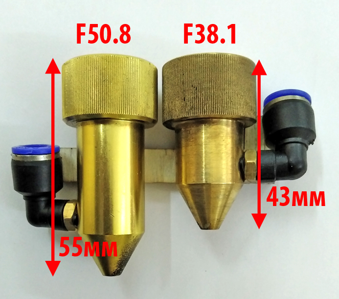

Перед новым годом начальство обрадовало меня новым гравером Elixmate NG 1390W (100 Вт). Типа - ты самый умный, у тебя дома фрезер есть и лазерный граверок, вот и осваивай. Как все китайское требовало допилинга.
Теперь дошло до дела. В комплекте шли головы с линзами 38.1 и 50.8 мм. Приобрели еще линзы на 76.2 мм, чтобы проще резать коробленую фанеру. Есть ли вменяемый чертеж насадки, у китайцев под такую линзу что то не нашел (может кто ткнет пальцем на конкретного продавца)?
Комплектные я так понял серии &quot;К - золото&quot; (9775 просмотров) <a class='original' href='./download/file.php?id=191335&mode=view' target=_blank>Загрузить оригинал (277.25 КБ)</a>
Комплектные я так понял серии "К - золото"
MuForum
Сообщения: 53
Зарегистрирован: 13 авг 2020, 12:21
Репутация: 5
Откуда: Moldova
Re: Выбор линзы - фокусное расстояние, оптимальная глубина фокуса
Сообщение MuForum »
Nixon писал(а): ↑21 янв 2021, 13:11 Просветите начинающего.

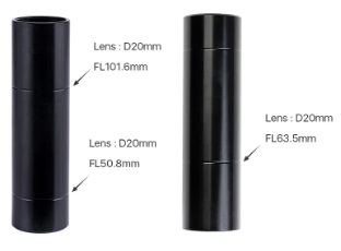

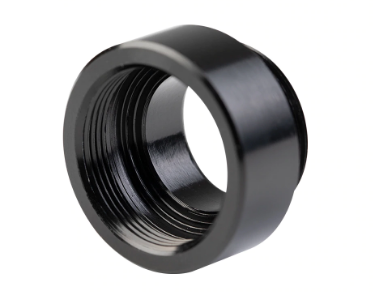

Здравствуйте.
Вам необходимо отдалить линзу от материала на разницу 76.3 - 50.8 = 25.5 мм.
Есть тубусы, у которых есть посадочные места для линз с разной стороны и в зависимости от этого, уже ставите линзу.
+ Для того, чтобы добрать отстающее расстояние, продаются удленители для тубусов. Этот удленитель позволяет увеличить на 0.5": 50.8 -> 63.5; 63.5 -> 76.3;
Img_v001.PNG (9760 просмотров) <a class='original' href='./download/file.php?id=191345&mode=view' target=_blank>Загрузить оригинал (95.24 КБ)</a>
