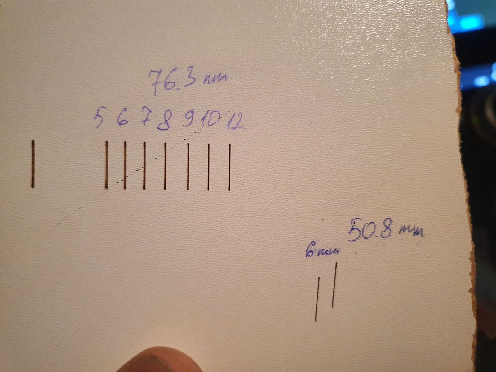

Сделал тест на толщину линии, по тех.характеристикам, линза 76.3мм должна быть толще линзы 50.8мм на 50%.
- В действительности, кажется что она толще в два раза. (Но это очень субъективно)
P.S. -> На днях постараюсь сделать ещё с линзой 101.6мм.
