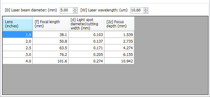

Доброго времени суток.
В общем стало мне интересно в этом всё разобраться.
Перелопалит интерент, и нашел некоторое объяснение в интернете с формулами.
Возможно ещё кому-то будет интересно.
# Пояснения:
D - Диаметр лазерного луча.
f - фокусное расстояние.
d - диаметр фокусного пятна. (Ширина реза)
2z - Зона каустики луча/глубина фокуса/зона протяжки.
W - Длина волны лазера.
W = 10.6 um -> 10.6 / 1000 = 0.0106 мм. (1 микрометр = 0.001 мм)
# Формулы:
d = 1.27 * f * W * (1 / D)
2z = 2.5 * W * (f / D) ^ 2
P.S. -> Я написал программу, которая делает рассчеты на основе данных формул и входных данных.
- Прикрепляю фотку.

MuForum писал(а): ↑ и нашел некоторое объяснение в интернете с формулами.
Вы же понимаете, что все эти формулы для "идеального сферического коня в вакууме"?
Я полностью согласен с Alex_kh 3" для дерева/фанеры до 6мм самое оно. 1.5" втыкаю только когда печати очень мудрёные гравировать просят...

Вообще, верное объяснение, но и Максим прав. Тут дело такое из лампы есть "отверстие" (D) из которого выходит луч, естественно оно больше чем W и чаще там прямоугольник, а не круг. Смущает, что в ваших расчетах D = 6мм, это, что за лазер такой? Уж очень много.
Луч не может быть меньше чем 2W в диаметре, это физический предел. В целом правило для резки простое: чем толще материал тем длиннее фокус линзы, чем длиннее фокус, тем дольше резать, т.к. 2z - Зона каустики толще — следовательно на туже площадь меньше энергии поступает, толщина реза больше. Так заморачиваться нужно только физикам, в практике лучше придерживаться правила "чем толще материал тем длиннее фокус по необходимости" и метод научного тыка, т.к. материалы разные, и прочие параметры как частота импульсов влияет на конечный результат.

Здравствуйте.
Я когда-то рылся в интернете и нашел параметр "Spot diameter" для моей трубки "Lasea F4" (100W-130W) равный 6.0 мм.
- Хотя у других ламп аналогичной мощности этот параметр равен 5.0 мм. (Возможно ошиблись на сайте - хз)
- Я поэтому данный параметр и вывел отдельно, чтобы он конфигурировался.
- Ниже прикреплю две фотки с готовыми результатами под 5мм и 6мм.
P.S. -> На счет линз, сейчас я убедился, что действительно под разные толщины материалов, лучше использовать разные линзы.
- Но это понимаешь, когда у тебя на руках есть разные линзы и сам на практике смотришь/щупаешь.
P.S. -> Залез на офф.сайт Lasea, и не нашел этой информации... Странно...
