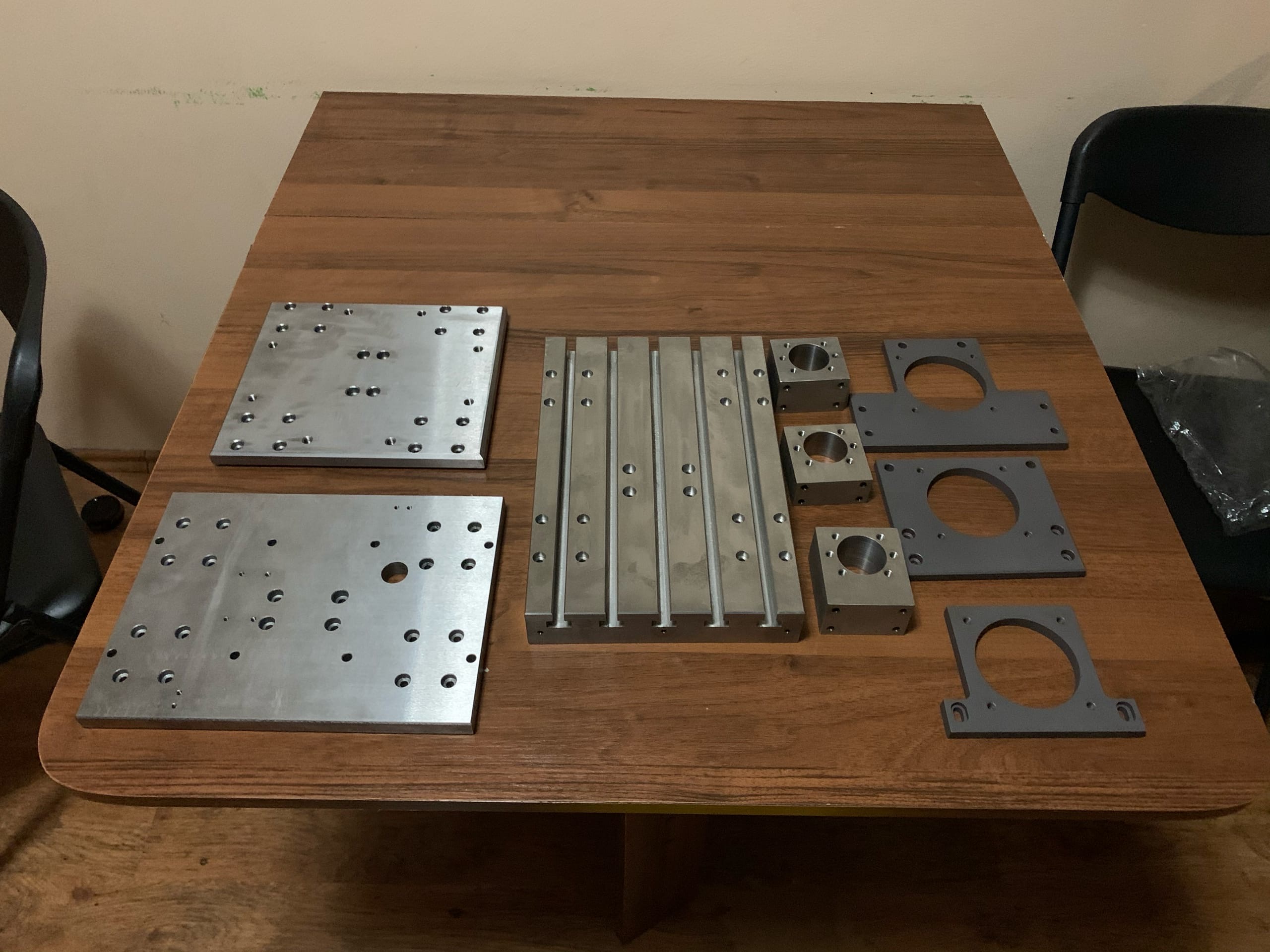

Детали:
VkUxgBgiZ8E.jpg (38141 просмотр) <a class='original' href='./download/file.php?id=190784&mode=view' target=_blank>Загрузить оригинал (583.09 КБ)</a>
jDS3FUzYFfE.jpg (38141 просмотр) <a class='original' href='./download/file.php?id=190785&mode=view' target=_blank>Загрузить оригинал (596.51 КБ)</a>
iK_wO8ts9d4.jpg (38141 просмотр) <a class='original' href='./download/file.php?id=190786&mode=view' target=_blank>Загрузить оригинал (416.23 КБ)</a>
Заказывал на стороне. Переходные плиты, сварная бабка, фланцы ШД и крепления гаек ШВП из Ст3, шлифованные
Рабочий стол из 30ХГСА, шлифованный, закалака 32-38 HRC. Пока пазы фрезеровали, сломали 5 фрез :hehehe:

По косякам... в местах нарезания резьбы под крепления рельс вылезли бугорки, что дало ощутимый винт, и слишком большое скругление на закладной, в месте соединения буртика и плоскости под рельсу. "Лизнули" заново, теперь все норм. Я скуп на измерительный инструмент, но что смог, то намерил уже после "облизвывания"
Но нужно понимать, все таки, что это один из первых образцов
Винтовое скручивание закладной, по ширине контакта рельсы, не больше 0.004-0.005, но скорей всего это дает о себе знать рельса, тк измерял катанием каретки с индикатором вдоль линейки
Ставим линейку на каретки, перпендикулярно рельсам,
щуп 0.02 не лезет
Наклон колонны относительно основания вдоль оси станка - 0.01мм "назад", равномерно по всей длине хода оси Z
Перпендикулярно оси станка еще не мерил
