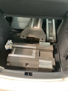

Что, ж, поддам и я копоти, встречайте, маленькая plot овская станина
EknJKA6BEZ8.jpg (37299 просмотров) <a class='original' href='./download/file.php?id=190782&sid=be8ab326308a695e4a6751a8b13bc566&mode=view' target=_blank>Загрузить оригинал (991.35 КБ)</a>
Досталась одна из первых, серийный номер 10, по весьма вкусной цене, 65к отдал
Комплектующие:
Рельсы Hivin 20е класса С
ШВП TBI Motion 7го класса
Опоры bk\bf 15 5го класса
Контроллер DDCS V3.1 на 4 оси(если поворотку захочется)
Шаговые двигатели 86HS15060A4J 12 Нм
Драйвера МА860С
Шпиндель временно 2.2квт 24 000об на 4х подшипниках, буду менять либо на фрезерную головку с конусом BT30, зеленую,
либо на GDK 105 3квт 1000-9000 оборотов

Holevovka писал(а): Досталась одна из первых, серийный номер 10, по весьма вкусной цене, 65к отдал
Это цена только за станину или вообще за все?

Re: Станина Plot 300х200х200
Сообщение Holevovka »
Только за станину) Вместе с деталями это уж слишком за гранью))
Детали обошлись около 40-50к, что тоже сильно дешево, у знакомого

По косякам... в местах нарезания резьбы под крепления рельс вылезли бугорки, что дало ощутимый винт, и слишком большое скругление на закладной, в месте соединения буртика и плоскости под рельсу. "Лизнули" заново, теперь все норм. Я скуп на измерительный инструмент, но что смог, то намерил уже после "облизвывания"
Но нужно понимать, все таки, что это один из первых образцов
Винтовое скручивание закладной, по ширине контакта рельсы, не больше 0.004-0.005, но скорей всего это дает о себе знать рельса, тк измерял катанием каретки с индикатором вдоль линейки
Ставим линейку на каретки, перпендикулярно рельсам,
щуп 0.02 не лезет
Наклон колонны относительно основания вдоль оси станка - 0.01мм "назад", равномерно по всей длине хода оси Z
Перпендикулярно оси станка еще не мерил

Что еще нужно добавить... станина была отлита еще в марте-апреле, до сих пор не повело, что мерил летом, то и осталось, вообщем то
Итак, сборка

Вид для станка чуть ли не последнее дело. Мне вот не нравится эта станина. Закладные все с краю размещены, охвата смесью, как минимум с одного бока закладной, нет вообще, что там с адгезией вообще не понятно. Вот весело будет, если хоть одна закладная отлипнет. Особенно печально выглядят подошвы у колонны, тоненькие, что пипец.

Подошвы там 12мм, стальные, с какой целью их делать толще? А то, что закладные с одной стороны контактируют с ПГ, так я смутно представляю Рабочую нагрузку, при которой они могут отлипнуть
