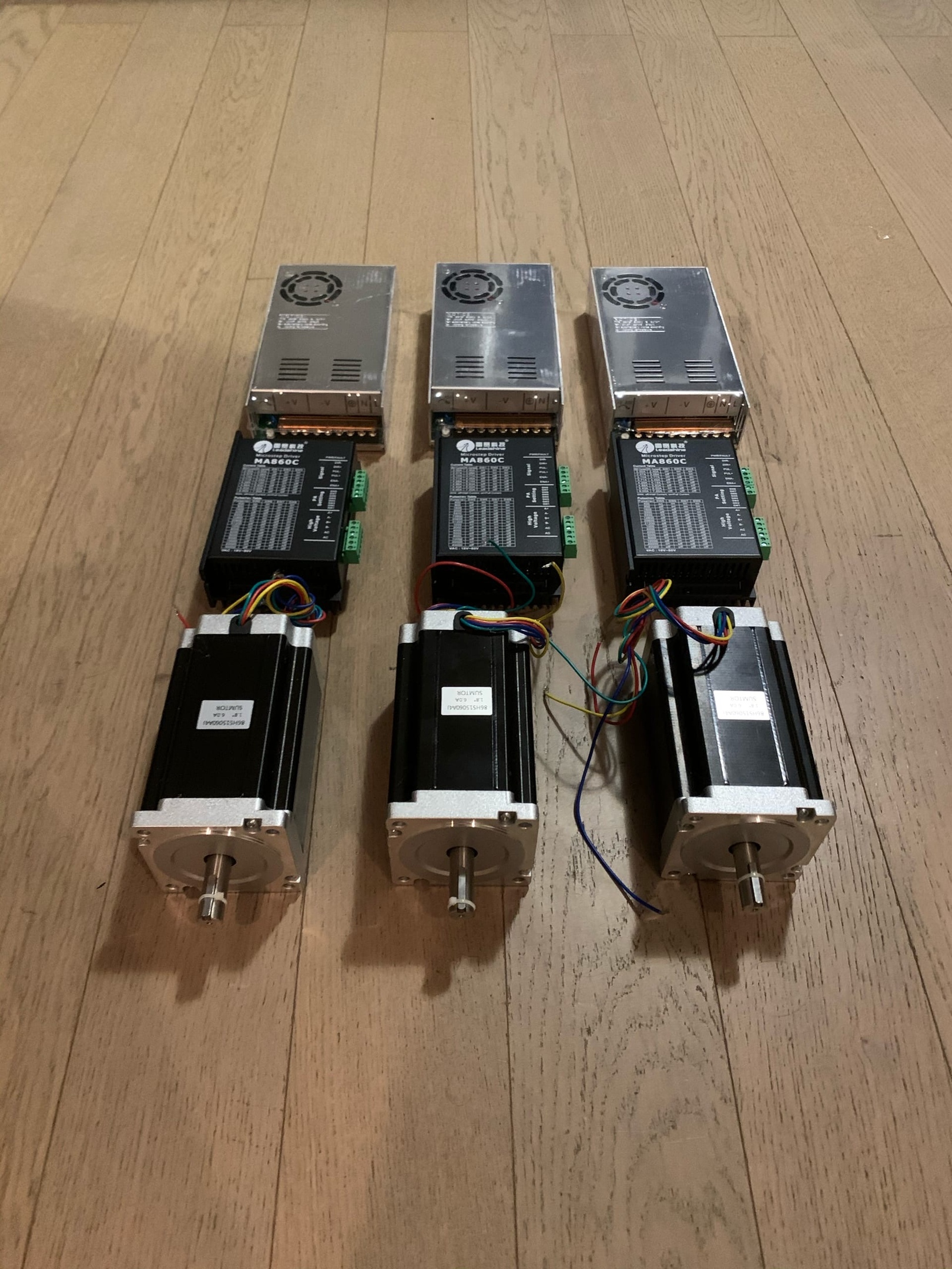

Контроллер DDCS V3.1 на 4 оси(если поворотку захочется)
Шаговые двигатели 86HS15060A4J 12 Нм
Драйвера МА860С

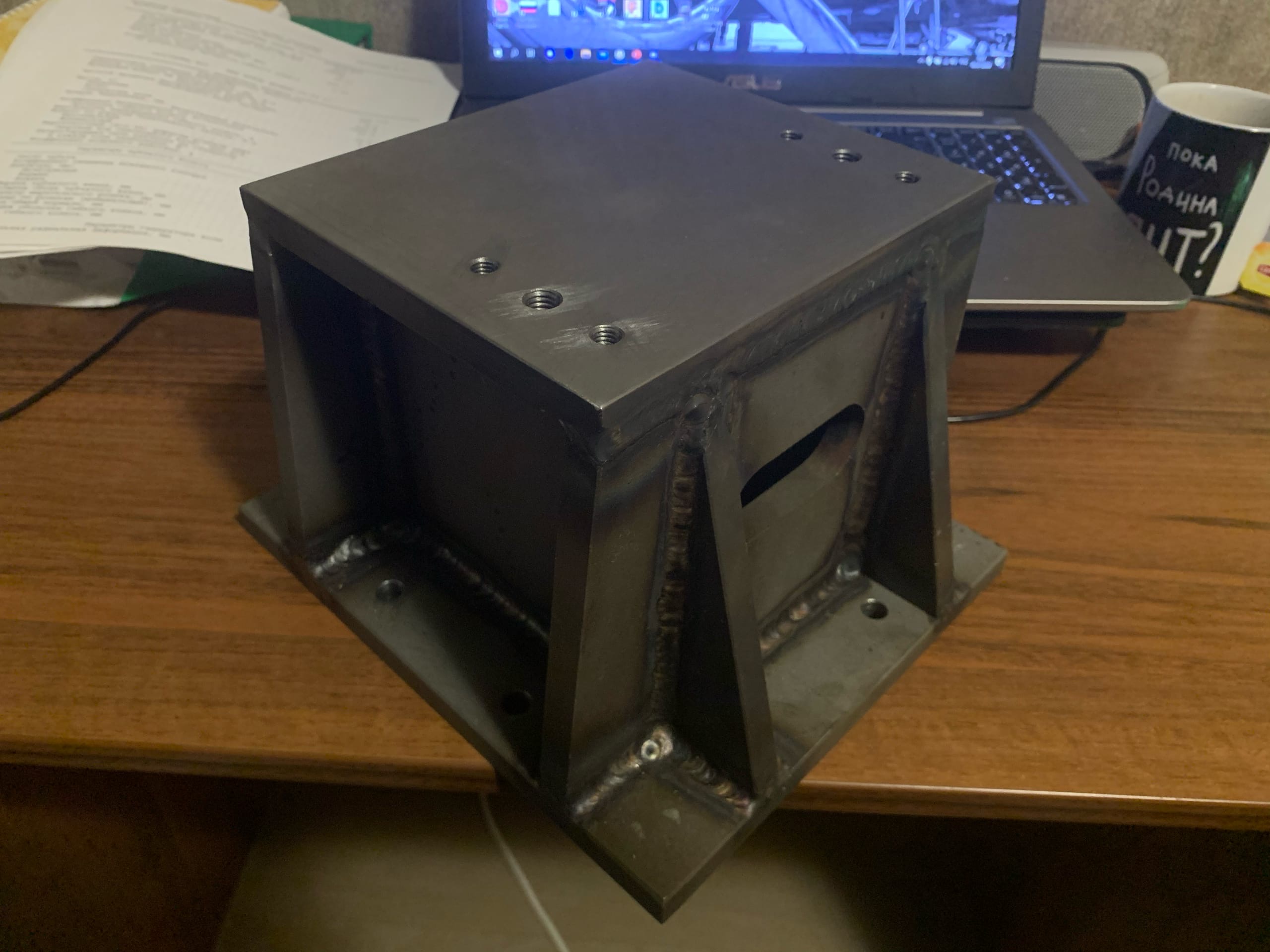

Детали:
VkUxgBgiZ8E.jpg (38149 просмотров) <a class='original' href='./download/file.php?id=190784&mode=view' target=_blank>Загрузить оригинал (583.09 КБ)</a>
jDS3FUzYFfE.jpg (38149 просмотров) <a class='original' href='./download/file.php?id=190785&mode=view' target=_blank>Загрузить оригинал (596.51 КБ)</a>
iK_wO8ts9d4.jpg (38149 просмотров) <a class='original' href='./download/file.php?id=190786&mode=view' target=_blank>Загрузить оригинал (416.23 КБ)</a>
Заказывал на стороне. Переходные плиты, сварная бабка, фланцы ШД и крепления гаек ШВП из Ст3, шлифованные
Рабочий стол из 30ХГСА, шлифованный, закалака 32-38 HRC. Пока пазы фрезеровали, сломали 5 фрез :hehehe:

А зачем такие мощные ШД? Аж на 12Нм :wtf:

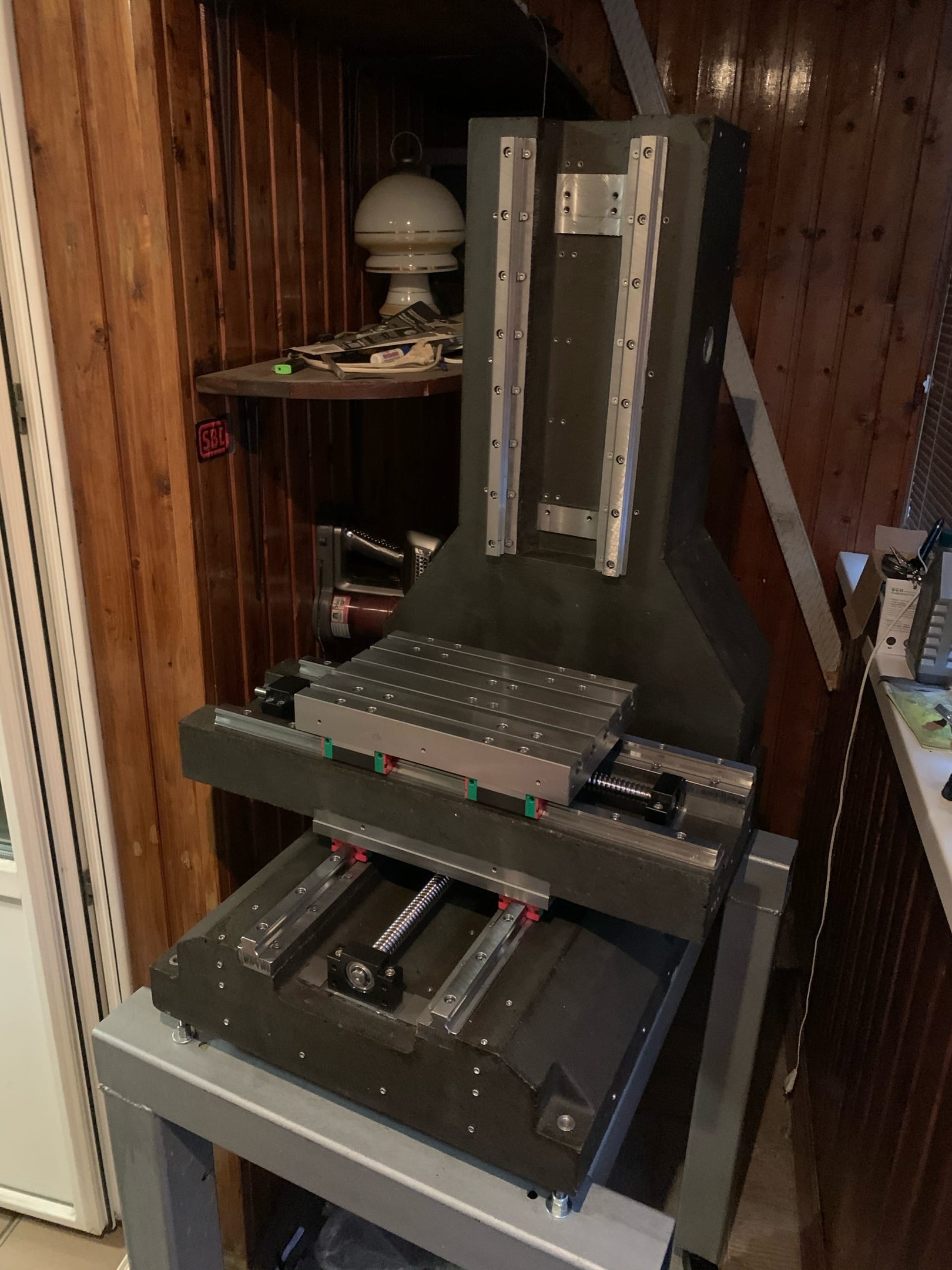

По косякам... в местах нарезания резьбы под крепления рельс вылезли бугорки, что дало ощутимый винт, и слишком большое скругление на закладной, в месте соединения буртика и плоскости под рельсу. "Лизнули" заново, теперь все норм. Я скуп на измерительный инструмент, но что смог, то намерил уже после "облизвывания"
Но нужно понимать, все таки, что это один из первых образцов
Винтовое скручивание закладной, по ширине контакта рельсы, не больше 0.004-0.005, но скорей всего это дает о себе знать рельса, тк измерял катанием каретки с индикатором вдоль линейки
Ставим линейку на каретки, перпендикулярно рельсам,
щуп 0.02 не лезет
Наклон колонны относительно основания вдоль оси станка - 0.01мм "назад", равномерно по всей длине хода оси Z
Перпендикулярно оси станка еще не мерил

xenon-alien писал(а): ↑07 янв 2021, 16:34 А зачем такие мощные ШД? Аж на 12Нм :wtf:
Я брал у всем известного китайца комплектом, там разница с 8.5 нм комплектом была 2000р, решил уж пусть будет запас

Итак, сборка
A-1hb_w88fA.jpg (38101 просмотр) <a class='original' href='./download/file.php?id=190790&mode=view' target=_blank>Загрузить оригинал (1.09 МБ)</a>
xeB5BmUJcpI.jpg (38101 просмотр) <a class='original' href='./download/file.php?id=190791&mode=view' target=_blank>Загрузить оригинал (975.26 КБ)</a>
RMduo8dk0CI.jpg (38101 просмотр) <a class='original' href='./download/file.php?id=190792&mode=view' target=_blank>Загрузить оригинал (960.37 КБ)</a>
Станок пока остался в таком состоянии, продолжение в конце января- начале февраля
Из будущих переделок, надо бы предусмотреть отбойник для оси Z, переточить отверстия на рабочем столе, напутал с размерами
Ну и защита... будет телескопическая, пока отрисована только ось X
tE3jK0e.png (38101 просмотр) <a class='original' href='./download/file.php?id=190793&mode=view' target=_blank>Загрузить оригинал (454.68 КБ)</a>
Нет, я не буду серии гонять в квартире на балконе) он тут на время сборки и пуско-наладки, потом буду помещение искать
