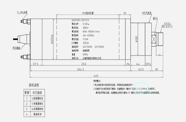

Вот сколько рекомендуют подавать
3EC02264-DFAD-4118-861D-D12EDCAE454E.jpeg (3136 просмотров) <a class='original' href='./download/file.php?id=190754&sid=68ace2bb30f4bff2da37d9714f32feca&mode=view' target=_blank>Загрузить оригинал (26.57 КБ)</a>

А ничего, что эта картинка была на предыдущей странице? Вы думаете, я совсем идиот, лишь бы ляпнуть что-нибудь? Что хуже: совсем без поддува, еще и дырку не затыкать, или поддув 0.02 МПа? Я считаю, что даже небольшой подпор позволит уменьшить количество грязи внутри.
