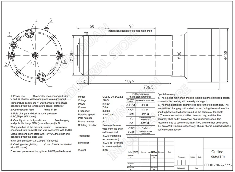

knifemaker
Сообщения: 120
Зарегистрирован: 27 сен 2019, 22:10
Репутация: 7
Настоящее имя: алексей юрьевич
Re: Тяжелый портальник 800*500
Сообщение knifemaker »
а много ли воздуха потребляет автосмена? и какое там нужно давление?

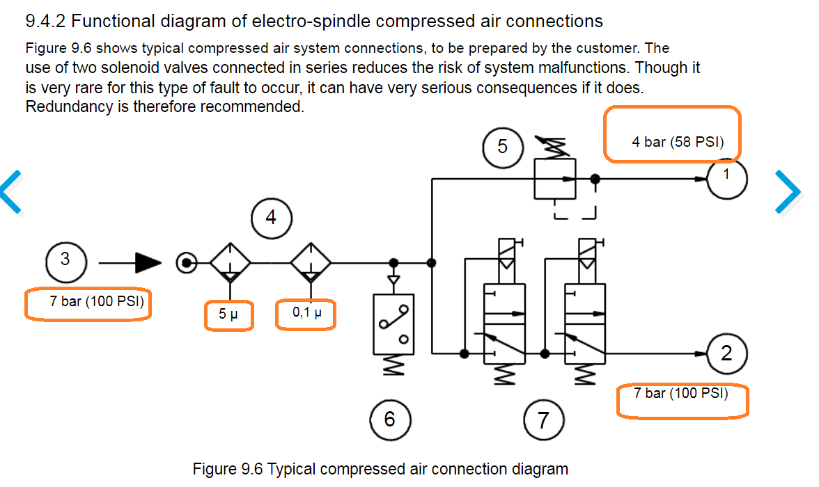

Umnik писал(а): ↑ То есть просто два фильтра стоят обычных, и никаких осушителей и т.п. приблуд?
На итальянском роутере со шпинделем Елте стояло: фильтры два штуки + редуктор давления + влаготделитель + маслораспылитель Это то что в подшипы. На автосмену и продувку другая линия.
knifemaker писал(а): ↑ а много ли воздуха потребляет автосмена?
Зависит от пневмоцилиндра в шпинделе. На вскидку около объем пневмоцилиндра 0,5л, 6атм. Больше на продувку конуса уйдет.
Сообщение niksooon »
На поддув как по мне и 0.5 bar достаточно , хотя в мануалах пишут про 1-2 атм........
Последний раз редактировалось niksooon 04 янв 2021, 19:10, всего редактировалось 1 раз.
Вроде в мануале было про 2 атм, но точно не помню
Даю 1 атм, компрессор не очень производительный, приходится учитать расход
