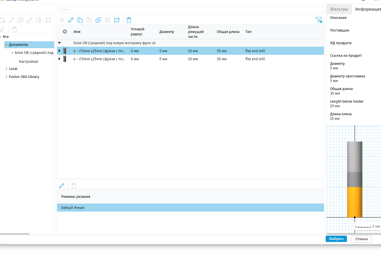

Чет ни как как я хочу :hehehe:
это то что я создал траектории и в них инструменты
но создать базу без детали и траекторий не дает
Снимок.PNG (2129 просмотров) <a class='original' href='./download/file.php?id=190732&sid=e639afba0899a88fc0c042e00c6adb5d&mode=view' target=_blank>Загрузить оригинал (70.49 КБ)</a>
