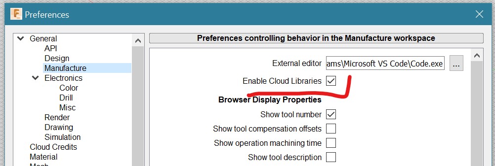

hmnijp
Сообщения: 1553
Репутация: 542
Откуда: Ульяновск
Re: Fusion 360
Сообщение hmnijp »
nik1 писал(а): ↑06 янв 2021, 10:56 Можно поподробнее?
у меня в локале все меню не активные
папка создать библиотеку сперва активная, если на нее навести курсор , то пишет отключено и становится серой
когда жмешь new library - кнопка становится серой, но при этом внизу под локал открывается поле ввода имени.
а вообще советую включить клауд либрари, и создавать там, а не в локале. Они будут доступны с любого устройства. (над локал появится папка Cloud. это то что хранится в Assets/CAMtools)
Снимок экрана 2021-01-06 162510.jpg (2429 просмотров) <a class='original' href='./download/file.php?id=190744&mode=view' target=_blank>Загрузить оригинал (72.33 КБ)</a>
Снимок экрана 2021-01-06 162948.jpg (2429 просмотров) <a class='original' href='./download/file.php?id=190746&mode=view' target=_blank>Загрузить оригинал (74.64 КБ)</a>
а то уже неоднократно жаловались что всё пропало при обновлении.
Re: Fusion 360
спасиб, попробую

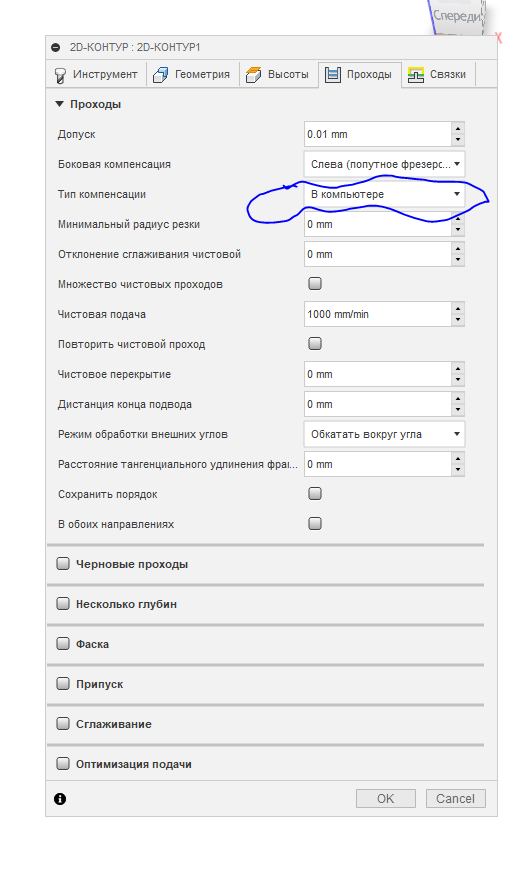

попутный вопрос , где задается коррекция на диаметр?

в этом окне искать компенсацию?

Re: Fusion 360
Сообщение Kost_irk »
В каждой операции есть такая опция, тип коррекции. Вариант "на компьютере" это вводишь точный диаметр, и два варианта "левая" и "правая" это уже в чпу для наружных и внутренних контуров. Только надо проверить, что там постпроцессор наколбасит, возможны нюансы.
Re: Fusion 360
это для примера показал
выбираю в стойке, что бы выводило через г41 и г42
но в коде их нет
Kost_irk
Сообщения: 838
Репутация: 194
Откуда: Иркутск
Re: Fusion 360
Да, это окошко. Если нет - значит постпроцессор не умеет скорее всего.
Re: Fusion 360
Пока выбрал фанук, по идее должен уметь
Мож где то еще галка есть?

Re: Fusion 360
По-идее должен, да. Когда рылся в постпроцессорах, обратил внимание, что коррекция поддерживается далеко не всяким. Но нюансов сейчас не помню. На ненашем тоже информации мало, еще проблема в том, что находятся видосы 3-4 летней давности, а там все очень не так.
