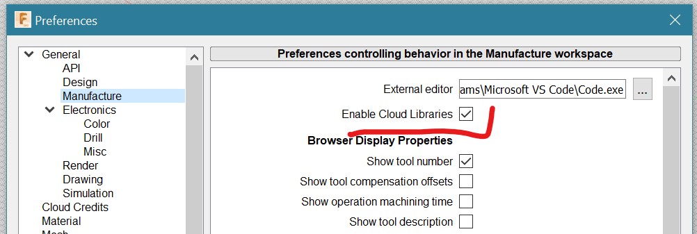

когда жмешь new library - кнопка становится серой, но при этом внизу под локал открывается поле ввода имени.
а вообще советую включить клауд либрари, и создавать там, а не в локале. Они будут доступны с любого устройства. (над локал появится папка Cloud. это то что хранится в Assets/CAMtools)
Снимок экрана 2021-01-06 162510.jpg (2435 просмотров) <a class='original' href='./download/file.php?id=190744&mode=view' target=_blank>Загрузить оригинал (72.33 КБ)</a>
Снимок экрана 2021-01-06 162948.jpg (2435 просмотров) <a class='original' href='./download/file.php?id=190746&mode=view' target=_blank>Загрузить оригинал (74.64 КБ)</a>
а то уже неоднократно жаловались что всё пропало при обновлении.

спасиб, попробую
попутный вопрос , где задается коррекция на диаметр?
Re: Fusion 360
база инструментов ожила :)
