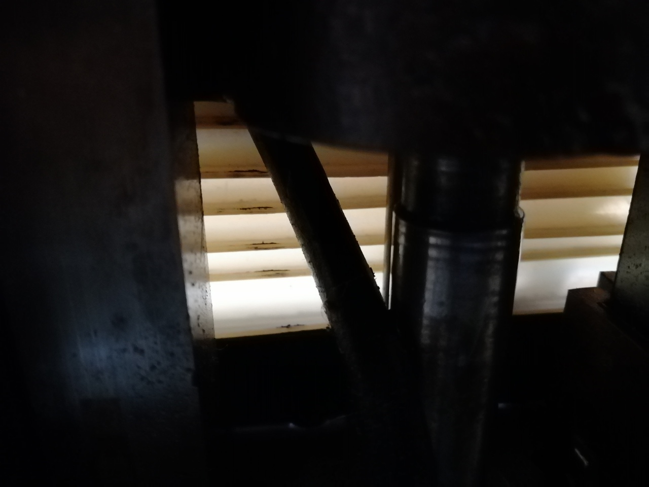

Доброго всем. Двигаемся медленно, но двигаемся :D
Мучаем защиту, так как хотим попробовать сож и кабинет изготовить. [youtube]https://youtu.be/kMpFvh3Heho [/youtube]
В качестве привода - дрель пока выступает :hehehe:

Malyarka74 писал(а): ↑24 дек 2020, 12:56 Доброго всем. Двигаемся медленно, но двигаемся :D
Круто, но лучше бы сделать уклон побольше, чтобы все сразу стекало на нужную сторону

Пока заказали такой вариант. Уже весь комплект на руках. Перед поставили, нужно чуть добить и смотреть уже по работе с ней. Сами элементы вот такой формы.

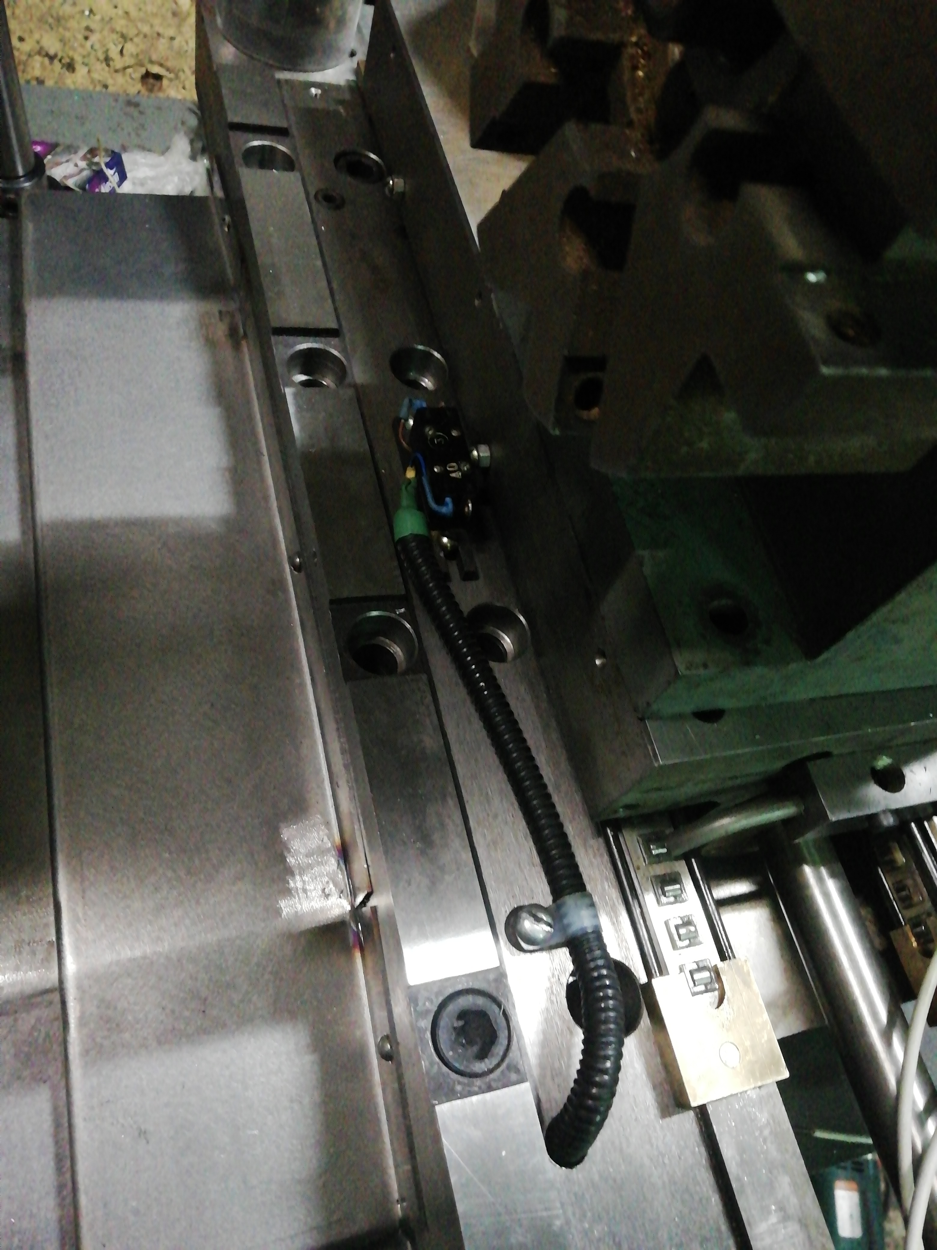

Ни у кого не сохранились датчики на станке. С верхним понятно. А как с нижнего провод идёт?

Malyarka74 писал(а): ↑ Ни у кого не сохранились датчики на станке. С верхним понятно. А как с нижнего провод идёт?
тут же прокинут и вытянут в низ, завтра сфотографировать постараюсь)
я оставил родные, механические очень хорошо срабатывают. (сначала наезд и при съезде обнуляются координаты ) почти всегда уходит в home с одними показаниями. бывает редко меняются, но не более чем на тысячных.

ANDRUXA_VAP писал(а): ↑ тут же прокинут и вытянут в низ, завтра сфотографировать постараюсь)
d99yAGVXZmY.jpg (4202 просмотра) <a class='original' href='./download/file.php?id=190240&mode=view' target=_blank>Загрузить оригинал (164.82 КБ)</a>
kDbMeRbR84A.jpg (4202 просмотра) <a class='original' href='./download/file.php?id=190241&mode=view' target=_blank>Загрузить оригинал (294.7 КБ)</a>
yehSL1VV9o8.jpg (4202 просмотра) <a class='original' href='./download/file.php?id=190242&mode=view' target=_blank>Загрузить оригинал (238.61 КБ)</a>
