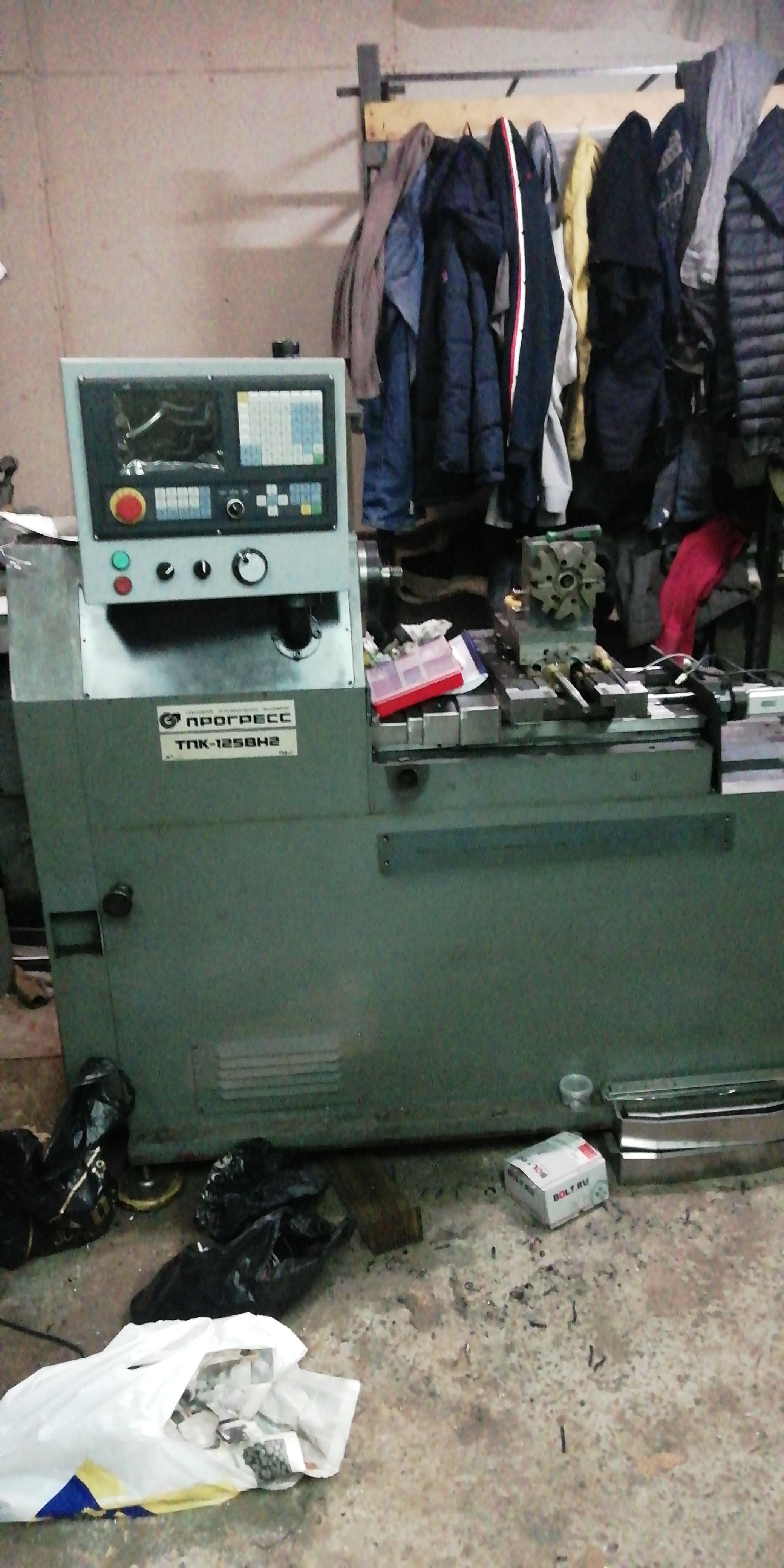

Тпк-125 надо ли в хозяйстве
Токарные станки с ЧПУ.
Malyarka74
Сообщения: 672
Репутация: 158
Re: Тпк-125 надо ли в хозяйстве
Сообщение Malyarka74 »

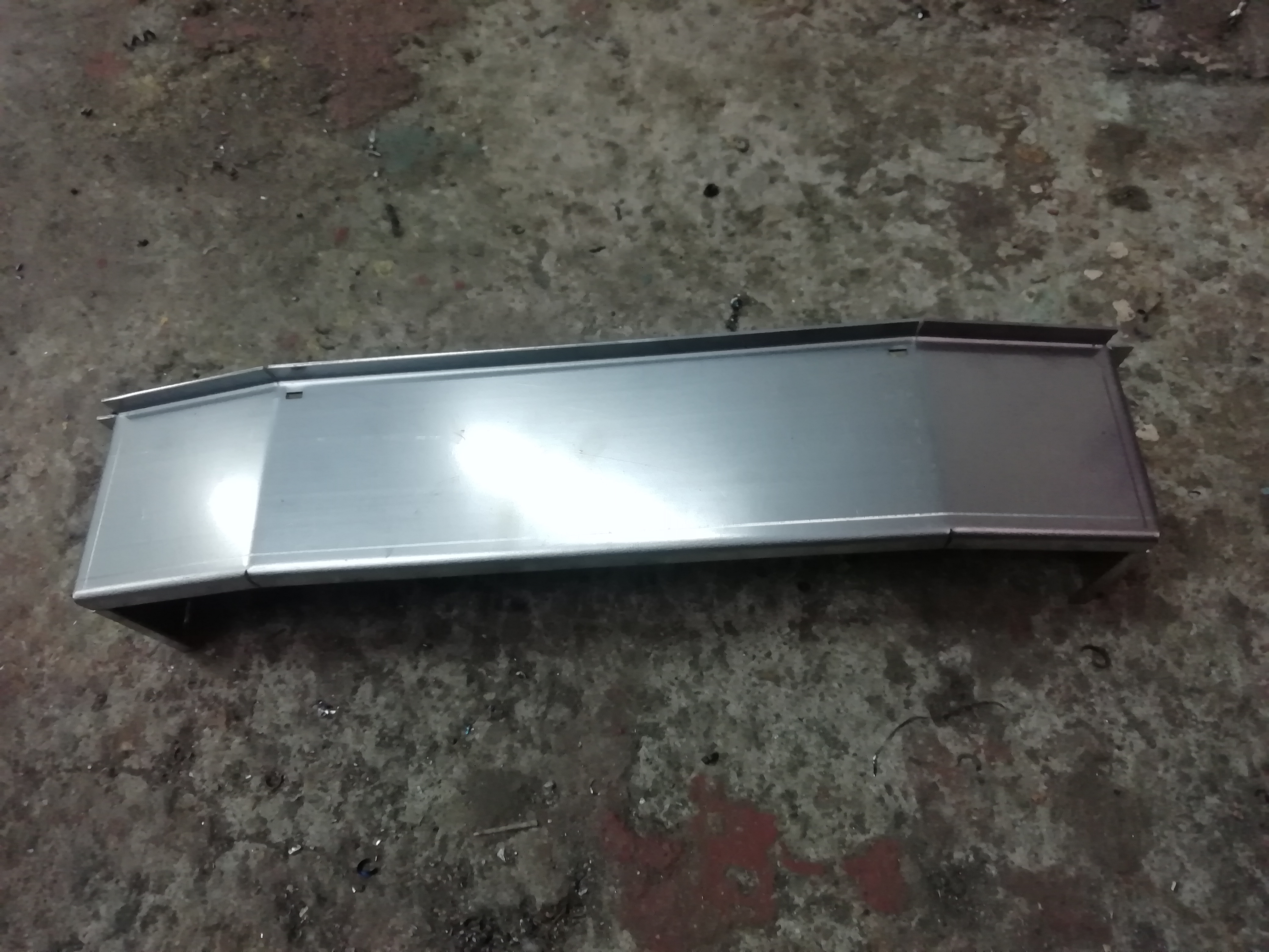

Доброго всем. Двигаемся медленно, но двигаемся :D
Мучаем защиту, так как хотим попробовать сож и кабинет изготовить. [youtube]https://youtu.be/kMpFvh3Heho [/youtube]
В качестве привода - дрель пока выступает :hehehe:
Сообщение mikehv »
Malyarka74 писал(а): ↑24 дек 2020, 12:56 Доброго всем. Двигаемся медленно, но двигаемся :D
Круто, но лучше бы сделать уклон побольше, чтобы все сразу стекало на нужную сторону

Пока заказали такой вариант. Уже весь комплект на руках. Перед поставили, нужно чуть добить и смотреть уже по работе с ней. Сами элементы вот такой формы.
IMG_20201224_151000.jpg (4550 просмотров) <a class='original' href='./download/file.php?id=190162&mode=view' target=_blank>Загрузить оригинал (2.5 МБ)</a>

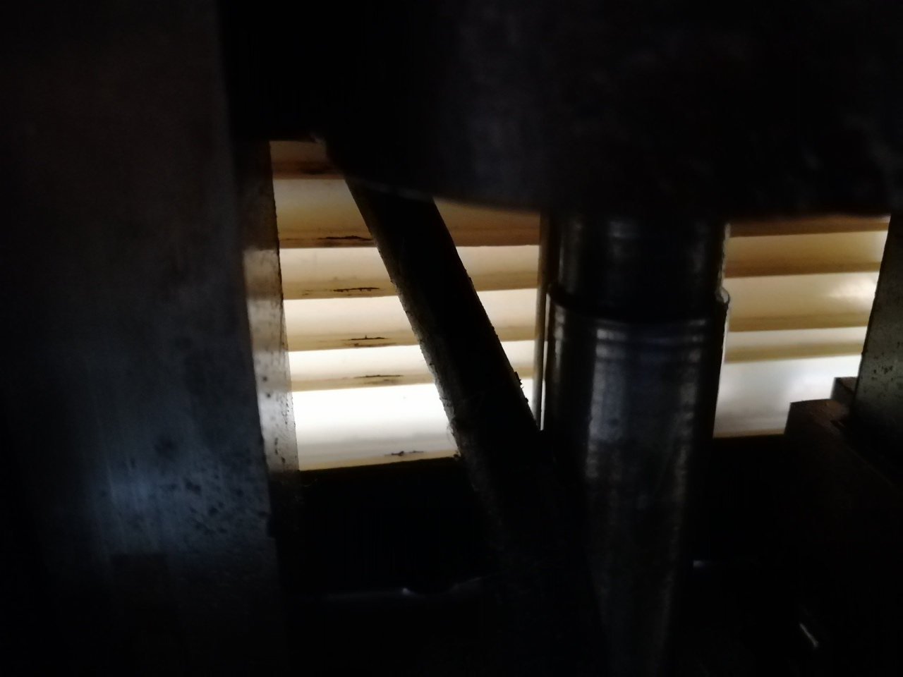

Ни у кого не сохранились датчики на станке. С верхним понятно. А как с нижнего провод идёт?

Malyarka74 писал(а): ↑ Ни у кого не сохранились датчики на станке. С верхним понятно. А как с нижнего провод идёт?
тут же прокинут и вытянут в низ, завтра сфотографировать постараюсь)
я оставил родные, механические очень хорошо срабатывают. (сначала наезд и при съезде обнуляются координаты ) почти всегда уходит в home с одними показаниями. бывает редко меняются, но не более чем на тысячных.

ANDRUXA_VAP писал(а): ↑ тут же прокинут и вытянут в низ, завтра сфотографировать постараюсь)

Защита самодельная. Сделать по принцыпу ножниц я не стал, использовал направляйки 6 мм.

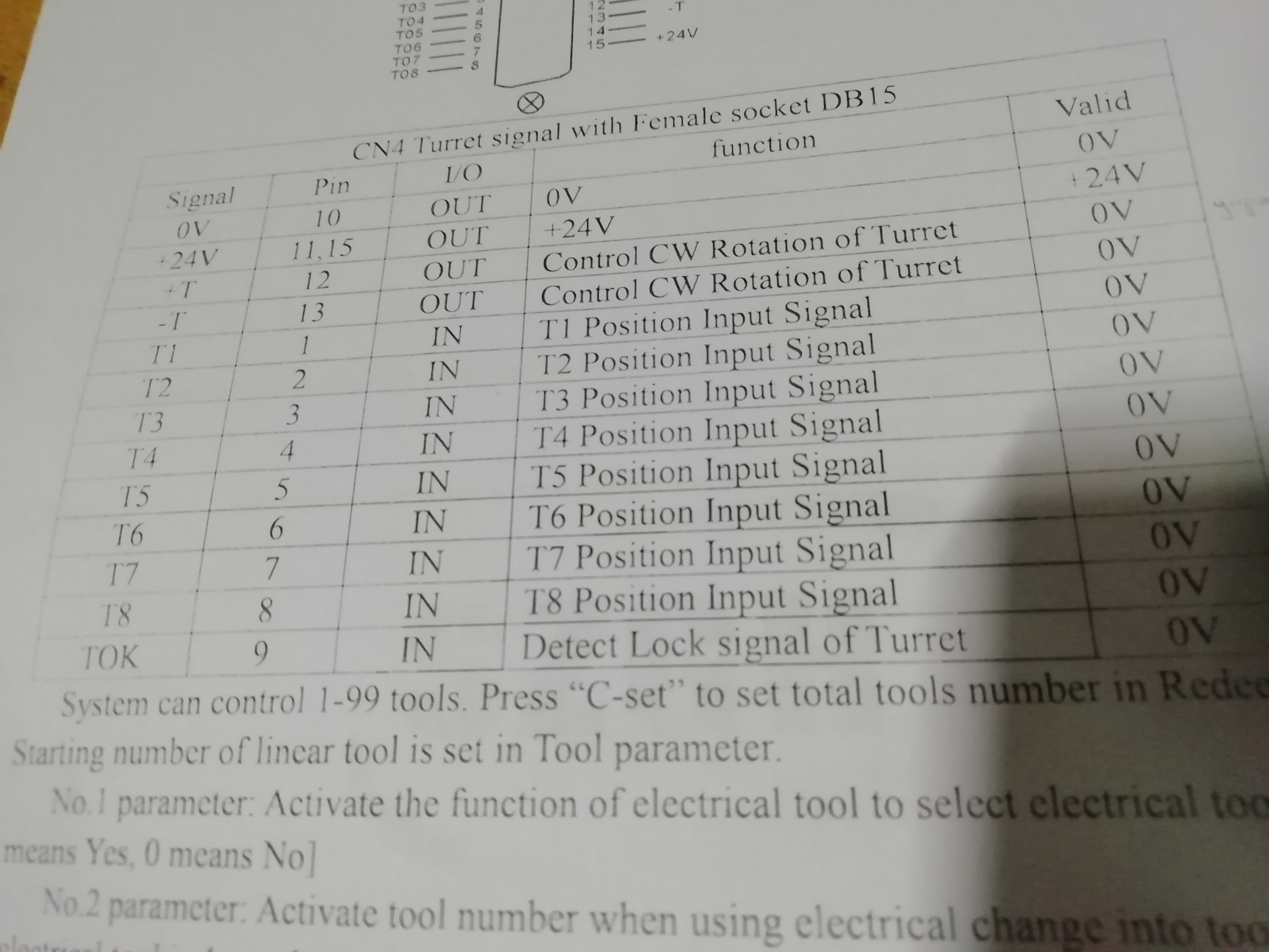

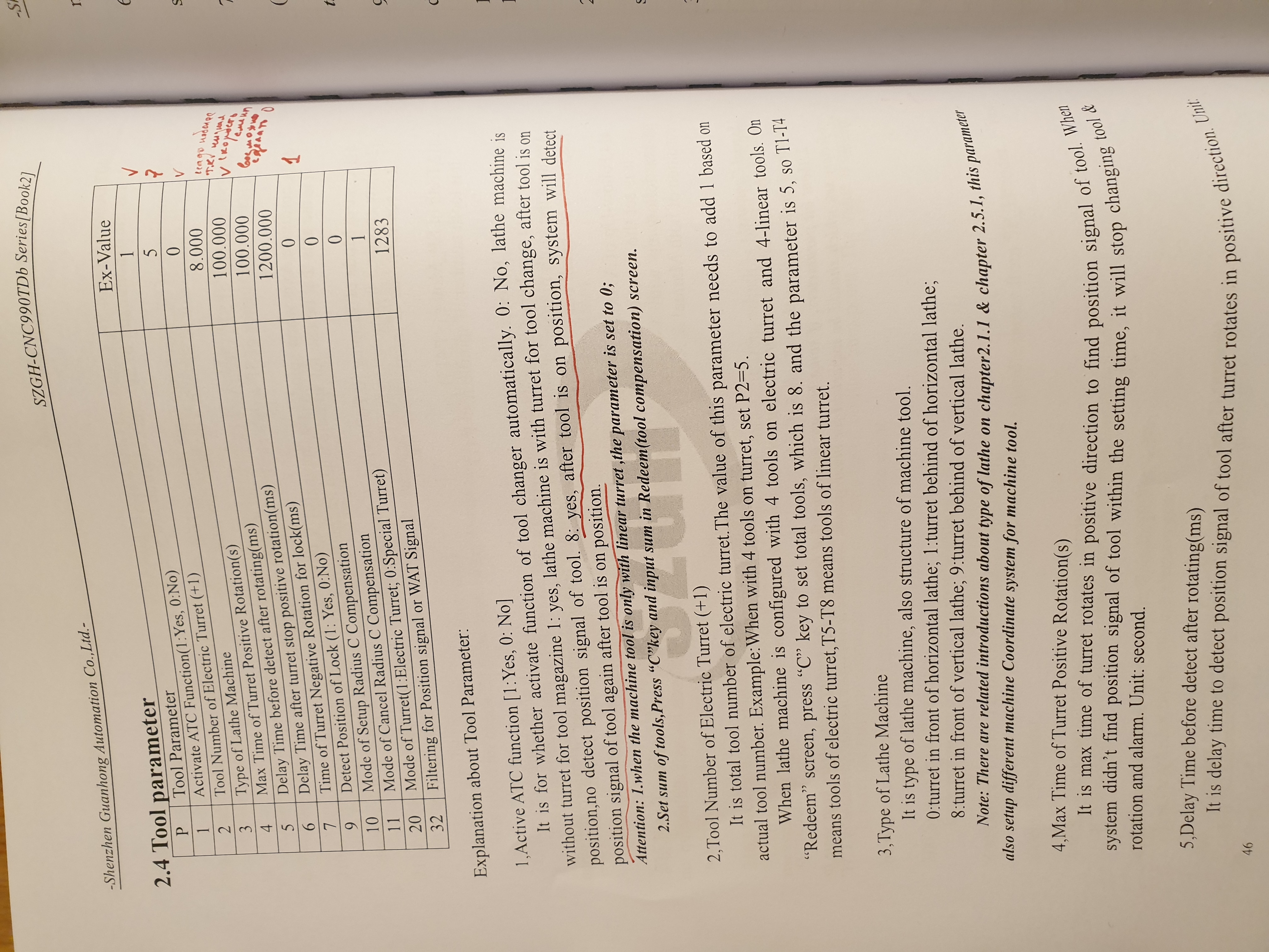

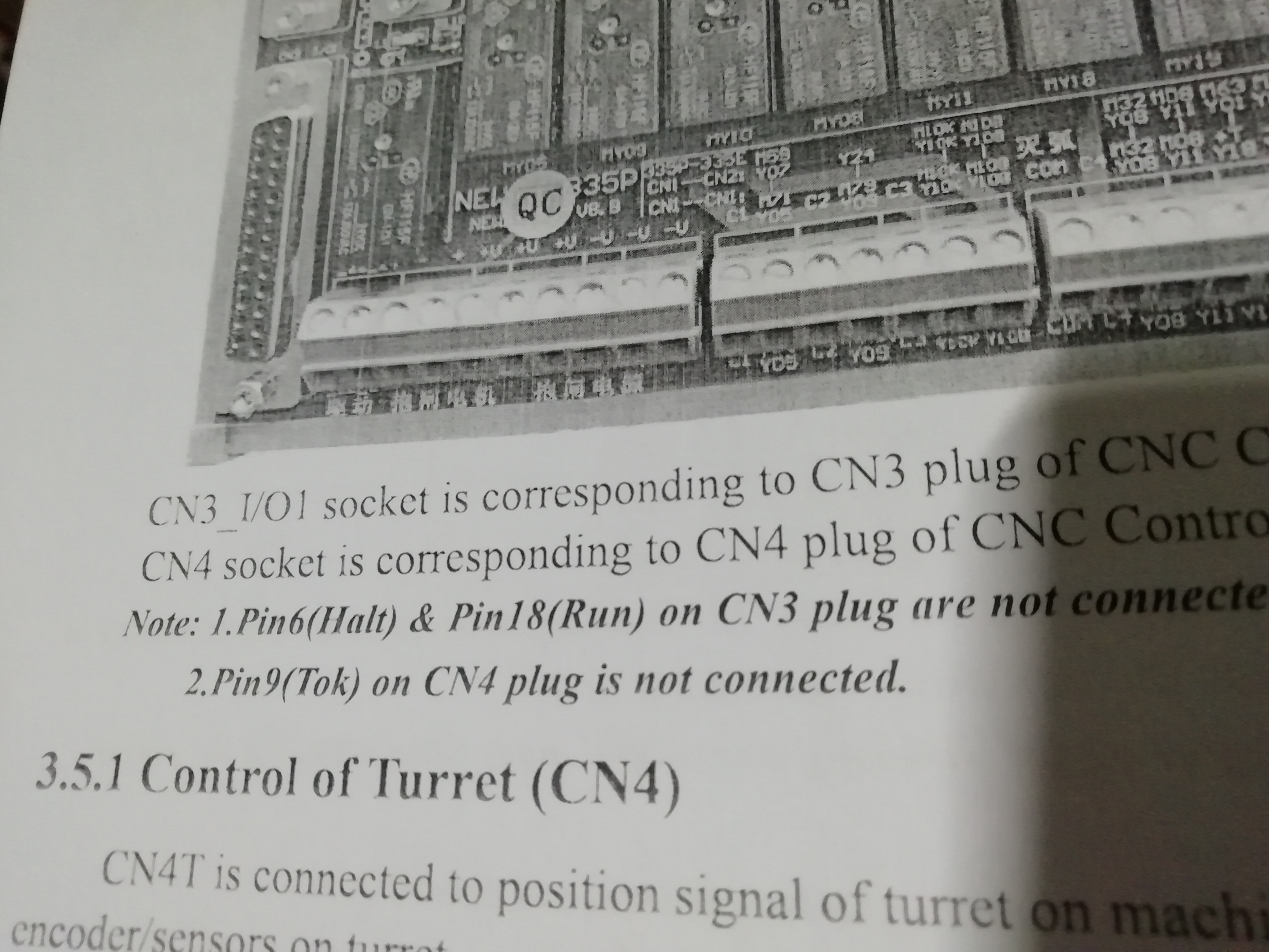

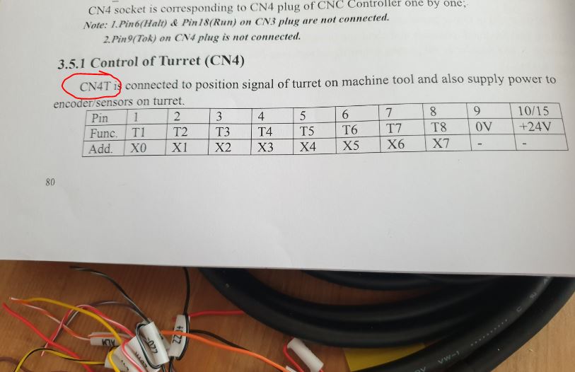

Доброго всем. Кто подключал стойку szgh - cnc 990tdb - 2 или подобную. Не в курсе почему при подключении платы не рекомендуется подключать 9 пин? Вроде это сигнал фиксации блокировки револьверного диск. Или я не правильно понимаю
IMG_20210113_154910.jpg (4056 просмотров) <a class='original' href='./download/file.php?id=191071&mode=view' target=_blank>Загрузить оригинал (2.36 МБ)</a>
IMG_20210113_154452.jpg (4056 просмотров) <a class='original' href='./download/file.php?id=191072&mode=view' target=_blank>Загрузить оригинал (2.08 МБ)</a>
pashka-81
Сообщения: 8
Зарегистрирован: 24 дек 2020, 21:01
Репутация: 14
Настоящее имя: Павел
Сообщение pashka-81 »
Malyarka74 писал(а): ↑ Не в курсе почему при подключении платы не рекомендуется подключать 9 пин?
Как я понял, написано, что пин9 на разъеме CN4 (который на релейной плате, а не на контроллере) не распаян, т.е. в разъеме CN4T нет пина с входящим сигналом о срабатывании защелки (в распиновке CN4T не вижу этого сигнала, только позиции инструментов) также не нашел никакой клеммы на релейной платы для входящего сигнала защелки.
P.S. А ведь еще нужно добавить исходящий сигнал на пневмоподжим резцедержки на какой-то релейный выход контроллера через релейную плату посадить.
Снимок.JPG (4028 просмотров) <a class='original' href='./download/file.php?id=191116&mode=view' target=_blank>Загрузить оригинал (57.19 КБ)</a>
Malyarka74
Сообщения: 672
Репутация: 158
Да. На разъёме (cn4t), который приходит с резцедержки, сигналы только позиции инструмента. Сигнал о фиксации надо вывести отдельно. Концевик на револьверке стоит.
Сигналов доп надо два: разжим и зажим штока. Разные каналы, я на каждый поставил свой клапан. Надо попробовать списаться с производителем. Правда у них наверное сейчас праздники.

Тоже модернизирую ТПК-125 со стойкой SZCH-CNC990, и вот какие мысли голову посетили:
1. Для смены инструмента задействовать только исходящий сигнал +Т (прямое вращение для смены инструмента)
2. Данный сигнал подает питание на катушку релюшки с 4 перекидными контактами. Два контакта переключают переключают направление вращение револьверки, а третий подает питание на пневмоклапан 5/2.
3. Когда катушка реле обесточена (нет сигнала смены инструмента) то на РД-09 подается питание для обратного вращения для поджима диска к собачке храповика. Питание на соленоид пневмоклапана также не подается, воздух подается на поджим защелки (P->A).
4. При подаче сигнала на смену инструмента запитывается катушка реле. Два перекидных контакта меняют направление вращения двигателя, а третий подает питание на соленоид пневмоклапана открывая защелку (P->B). Временной задержи вроде как никакой не нужно глядя на конструктив револьверки и защелки.
5. Когда револьверка докрутится до нужного геркона, прямое вращение отключается (стойка подает сигнал обратного вращение -Т, но нам он собственно не нужен). При исчезновении сигнала +Т перекидные контакты реле запустят и обратное вращение и поджим защелки.
6. Стойка ждет сигнала положения защелки (штатный концевик револьверки). При получении сигнала что защелка сработала, стойка снимает сигнал обратного вращения (напоминаю, что он у нас никак не задействован в данной схеме) и продолжает выполнение УП, иначе выдает alarm.
В стойке нужно не забыть настроить параметры инструментов, а именно P2, P4 (т.к. моторчик медленный, то возможно потребуется установить большее время), P9.
Что думаете по поводу данной схемы? На днях буду пробовать, если есть идеи пишите, попробую сразу

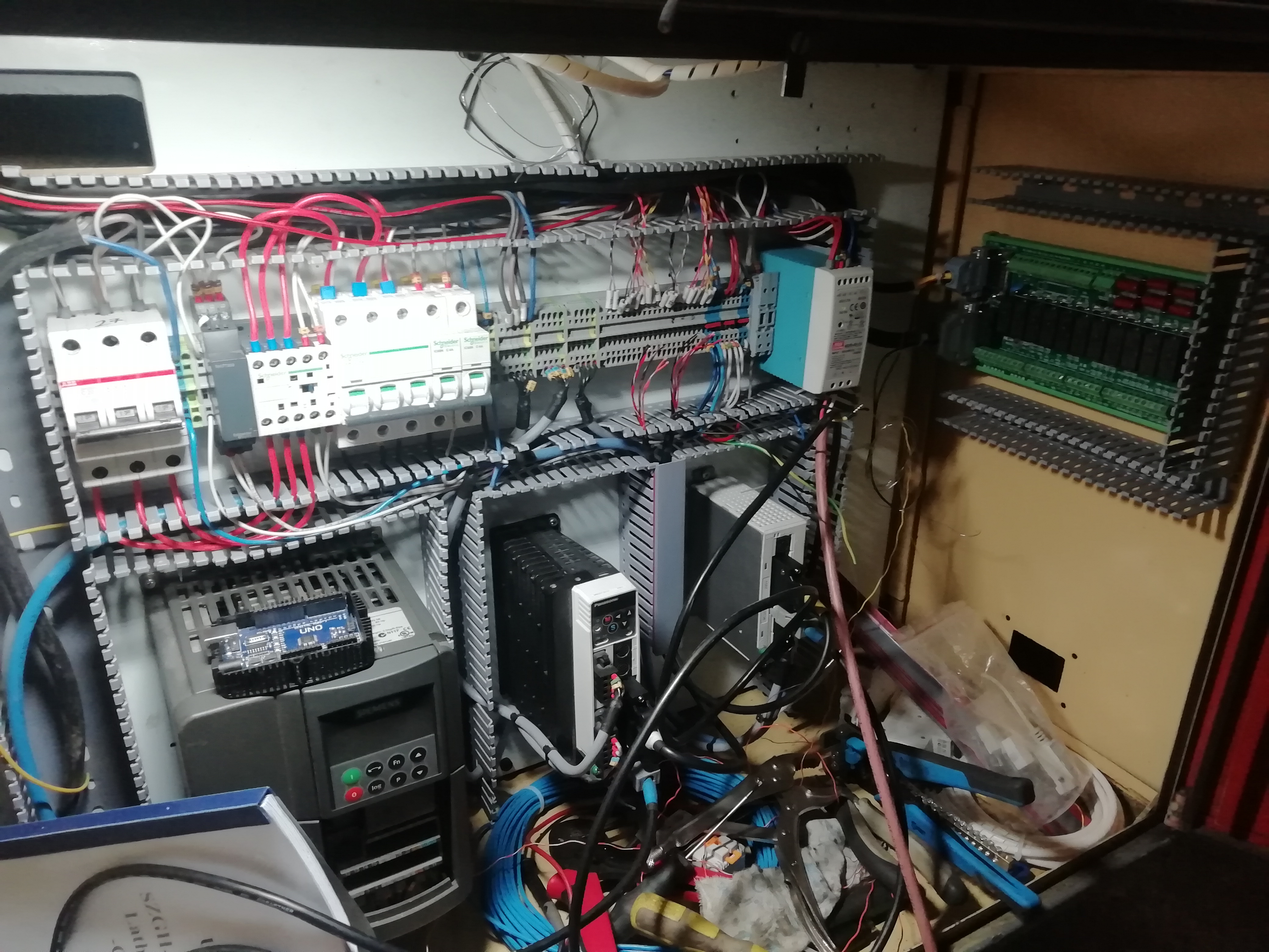

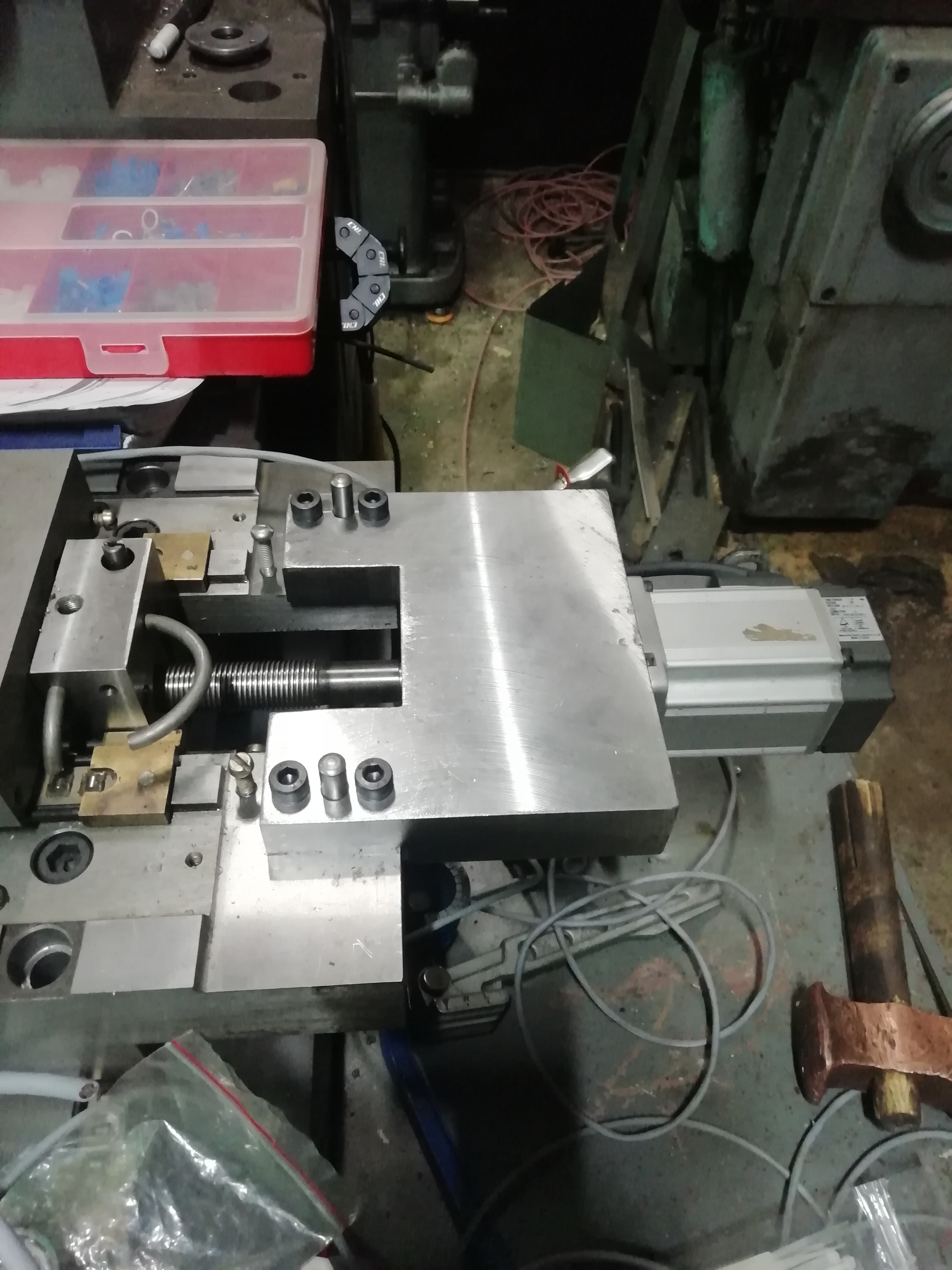

Доброго всем. Движемся все так же медленно. Сделали опоры недостающие на поперечку, установили сервы, повешали стойку и покинули большую часть проводов. Пока было время, проковырялись с электошкафом. Правда ещё не все установили.
IMG_20210128_204042.jpg (3895 просмотров) <a class='original' href='./download/file.php?id=191692&mode=view' target=_blank>Загрузить оригинал (2.55 МБ)</a>
IMG-20210122-WA0049.jpeg (3895 просмотров) <a class='original' href='./download/file.php?id=191693&mode=view' target=_blank>Загрузить оригинал (835.13 КБ)</a>
IMG-20210122-WA0043.jpeg (3895 просмотров) <a class='original' href='./download/file.php?id=191694&mode=view' target=_blank>Загрузить оригинал (579.38 КБ)</a>
IMG_20210128_204649.jpg (3895 просмотров) <a class='original' href='./download/file.php?id=191695&mode=view' target=_blank>Загрузить оригинал (2.93 МБ)</a>

Попробовал сделать смену инструмента с одним исходящим сигналом со стойки. Почти получилось. Одновременное переключение двигателя с реверса на прямое вращение и разблокировка защелки проходят на ура. А вот обратная процедура не всегда удается, т.к. двигателю не хватает силенок провернуть вал до защелкивания ,т.к. на него давит защелка. В принципе если удастся очень точно ловить датчики инструмента, то можно оставить как есть, но хочу еще поставить реле времени на блокировку защелки, чтобы она закрывалась через 2-3 сек после включения реверса.
https://youtu.be/my9qV3iSBDE
