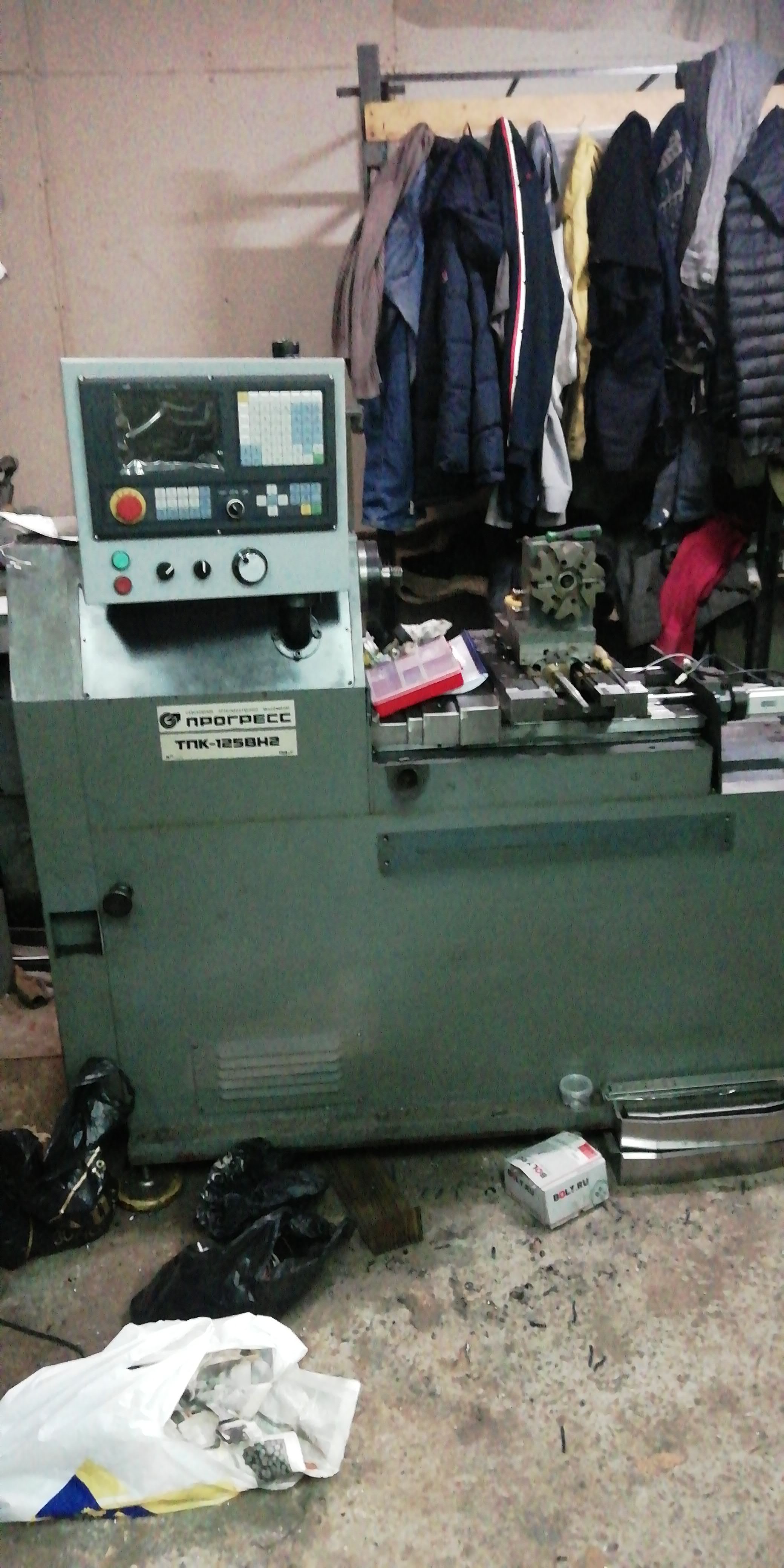

Доброго всем. Кто подключал стойку szgh - cnc 990tdb - 2 или подобную. Не в курсе почему при подключении платы не рекомендуется подключать 9 пин? Вроде это сигнал фиксации блокировки револьверного диск. Или я не правильно понимаю

Malyarka74 писал(а): ↑ Не в курсе почему при подключении платы не рекомендуется подключать 9 пин?
Как я понял, написано, что пин9 на разъеме CN4 (который на релейной плате, а не на контроллере) не распаян, т.е. в разъеме CN4T нет пина с входящим сигналом о срабатывании защелки (в распиновке CN4T не вижу этого сигнала, только позиции инструментов) также не нашел никакой клеммы на релейной платы для входящего сигнала защелки.
P.S. А ведь еще нужно добавить исходящий сигнал на пневмоподжим резцедержки на какой-то релейный выход контроллера через релейную плату посадить.
Снимок.JPG (4034 просмотра) <a class='original' href='./download/file.php?id=191116&mode=view' target=_blank>Загрузить оригинал (57.19 КБ)</a>
Malyarka74
Сообщения: 672
Репутация: 158
Re: Тпк-125 надо ли в хозяйстве
Сообщение Malyarka74 »
Да. На разъёме (cn4t), который приходит с резцедержки, сигналы только позиции инструмента. Сигнал о фиксации надо вывести отдельно. Концевик на револьверке стоит.
Сигналов доп надо два: разжим и зажим штока. Разные каналы, я на каждый поставил свой клапан. Надо попробовать списаться с производителем. Правда у них наверное сейчас праздники.

Тоже модернизирую ТПК-125 со стойкой SZCH-CNC990, и вот какие мысли голову посетили:
1. Для смены инструмента задействовать только исходящий сигнал +Т (прямое вращение для смены инструмента)
2. Данный сигнал подает питание на катушку релюшки с 4 перекидными контактами. Два контакта переключают переключают направление вращение револьверки, а третий подает питание на пневмоклапан 5/2.
3. Когда катушка реле обесточена (нет сигнала смены инструмента) то на РД-09 подается питание для обратного вращения для поджима диска к собачке храповика. Питание на соленоид пневмоклапана также не подается, воздух подается на поджим защелки (P->A).
4. При подаче сигнала на смену инструмента запитывается катушка реле. Два перекидных контакта меняют направление вращения двигателя, а третий подает питание на соленоид пневмоклапана открывая защелку (P->B). Временной задержи вроде как никакой не нужно глядя на конструктив револьверки и защелки.
5. Когда револьверка докрутится до нужного геркона, прямое вращение отключается (стойка подает сигнал обратного вращение -Т, но нам он собственно не нужен). При исчезновении сигнала +Т перекидные контакты реле запустят и обратное вращение и поджим защелки.
6. Стойка ждет сигнала положения защелки (штатный концевик револьверки). При получении сигнала что защелка сработала, стойка снимает сигнал обратного вращения (напоминаю, что он у нас никак не задействован в данной схеме) и продолжает выполнение УП, иначе выдает alarm.
В стойке нужно не забыть настроить параметры инструментов, а именно P2, P4 (т.к. моторчик медленный, то возможно потребуется установить большее время), P9.
Что думаете по поводу данной схемы? На днях буду пробовать, если есть идеи пишите, попробую сразу

Доброго всем. Движемся все так же медленно. Сделали опоры недостающие на поперечку, установили сервы, повешали стойку и покинули большую часть проводов. Пока было время, проковырялись с электошкафом. Правда ещё не все установили.

Попробовал сделать смену инструмента с одним исходящим сигналом со стойки. Почти получилось. Одновременное переключение двигателя с реверса на прямое вращение и разблокировка защелки проходят на ура. А вот обратная процедура не всегда удается, т.к. двигателю не хватает силенок провернуть вал до защелкивания ,т.к. на него давит защелка. В принципе если удастся очень точно ловить датчики инструмента, то можно оставить как есть, но хочу еще поставить реле времени на блокировку защелки, чтобы она закрывалась через 2-3 сек после включения реверса.
